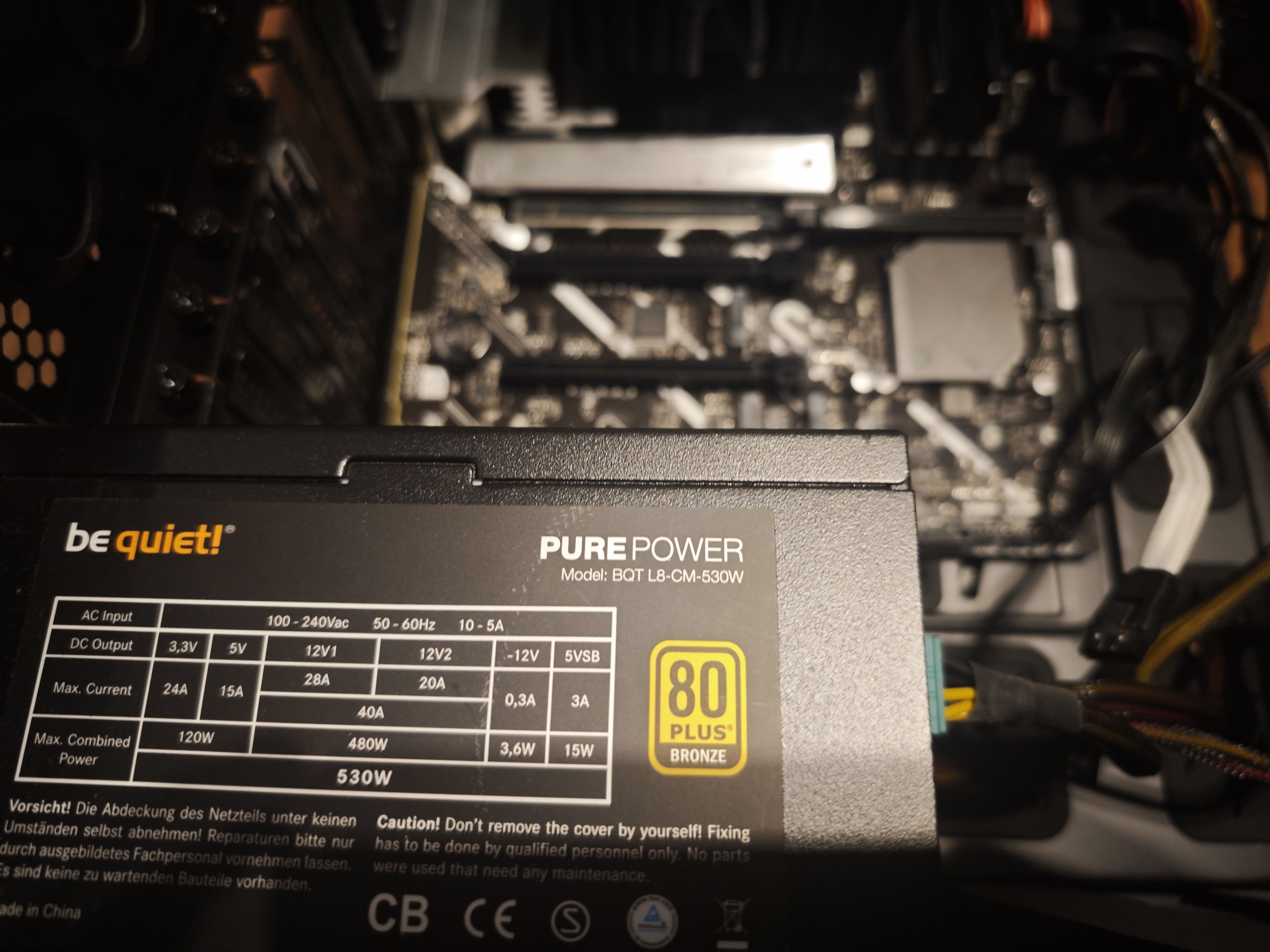

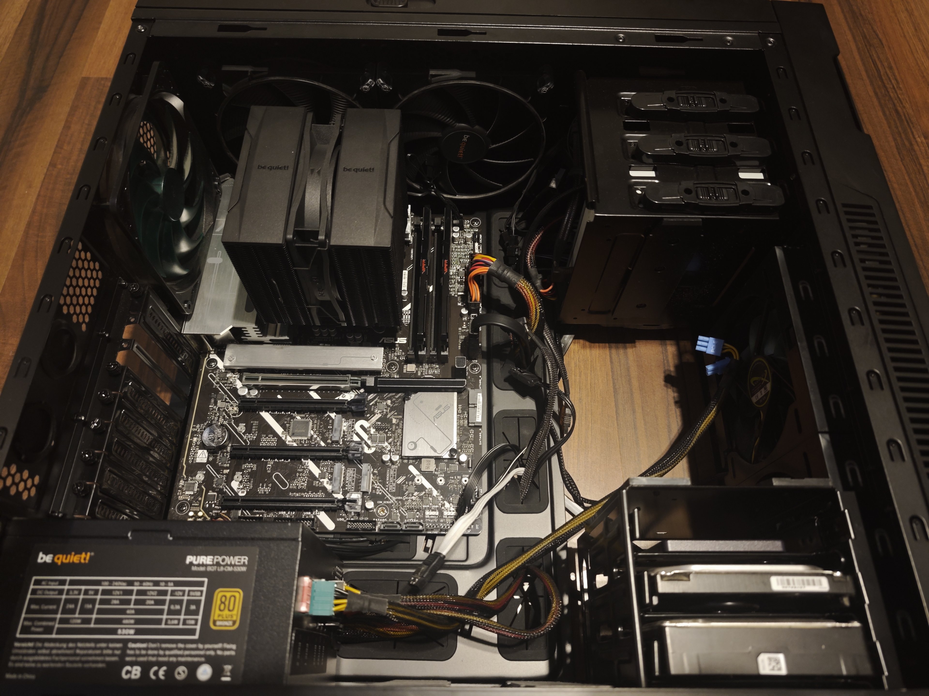

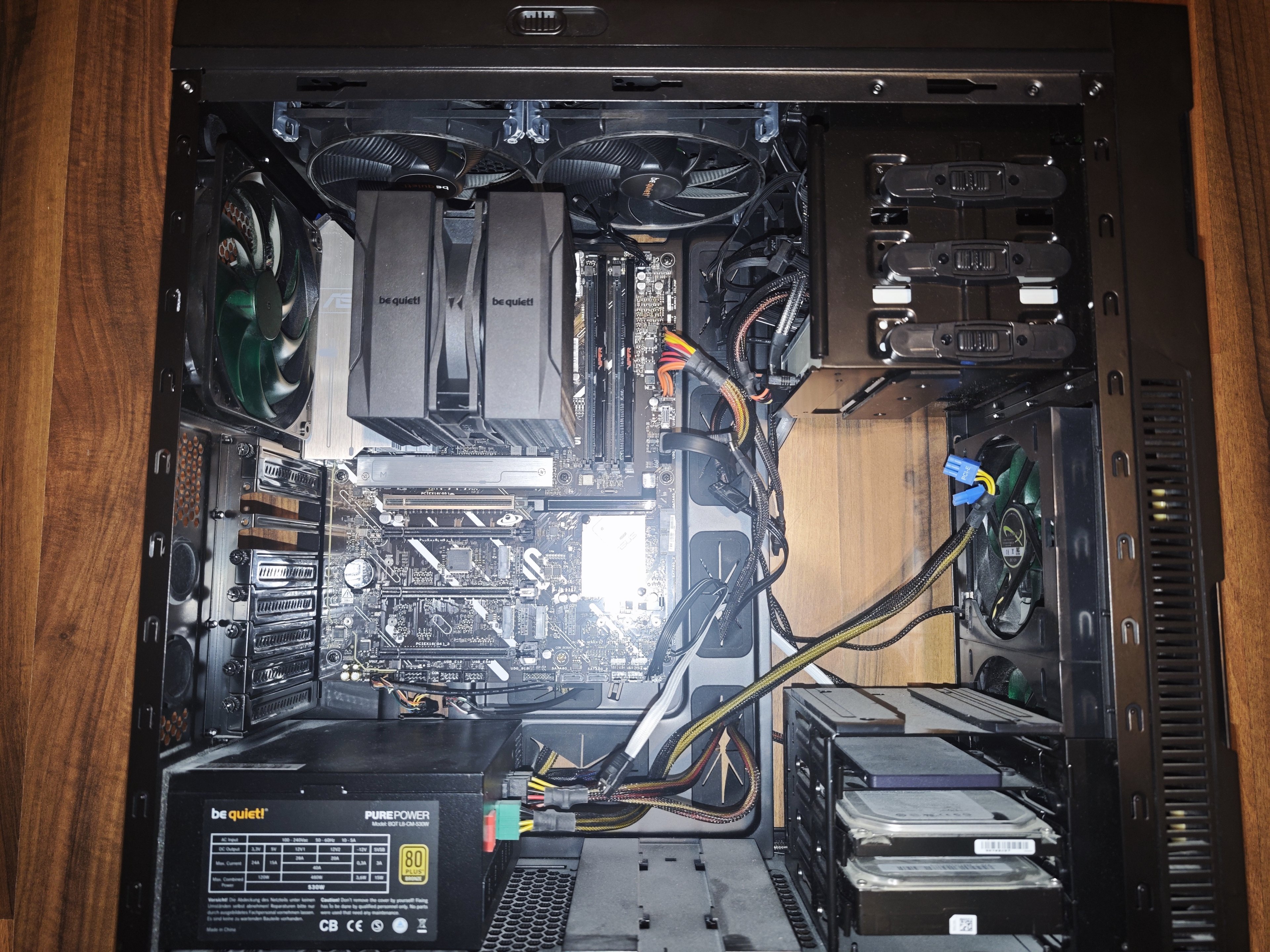

CPU Spannungsversorgung angeschlossen?
Sieht man auf den Bilden leider nicht.
Reaktionen: Piak, Winston90, simonx und 4 andere
Wie ist eure Einschätzung? Wird ein neues Netzteil Abhilfe schaffen? Ich habe nun bei Asus in der Leiste kompatibler Arbeitsspeicher den verbauten nicht gefunden.
Ich kann auf den Bildern nicht erkennen ob und welche CPU-Stromstecker angeschlossen sind, bitte ergänzen.

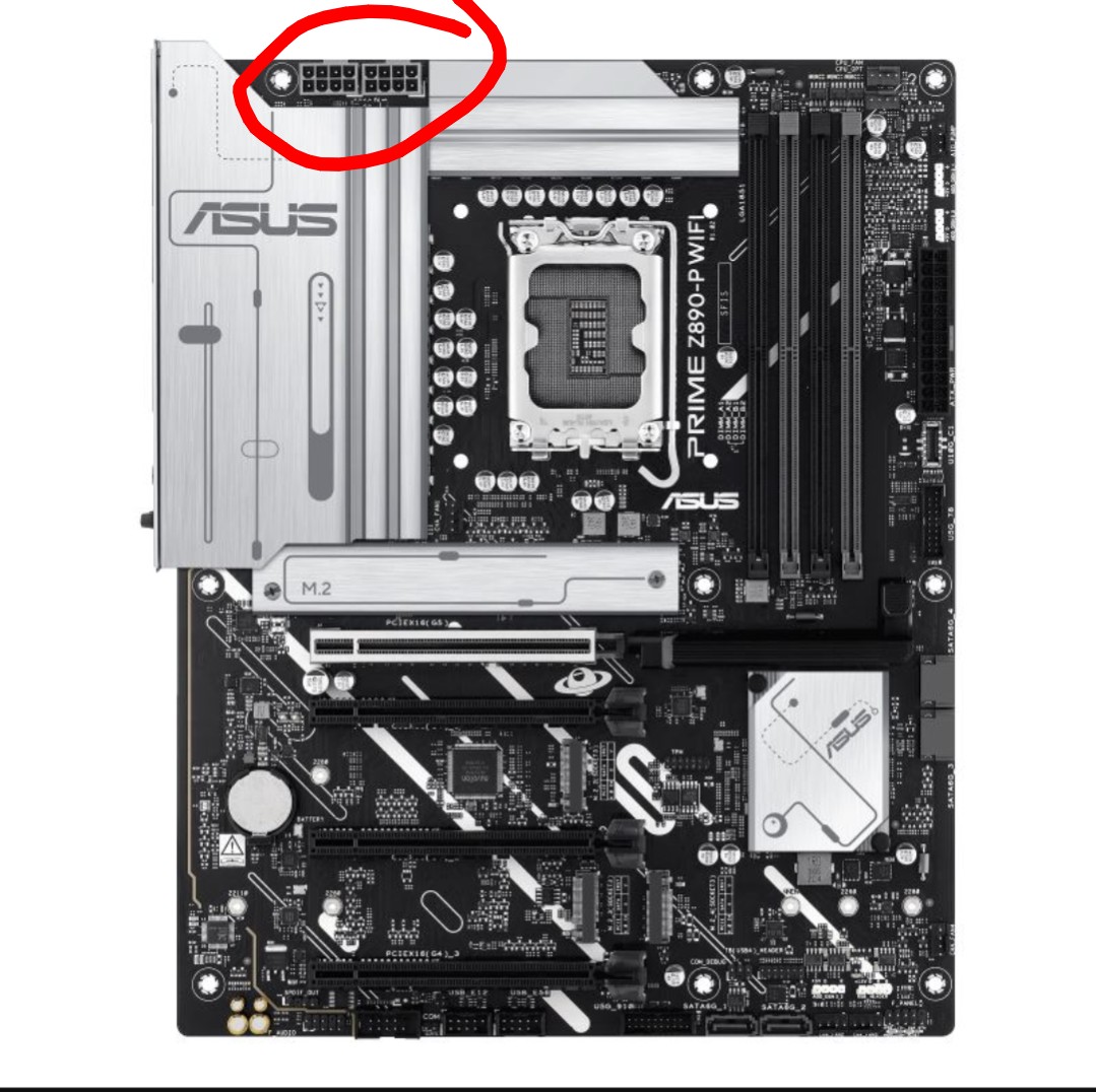

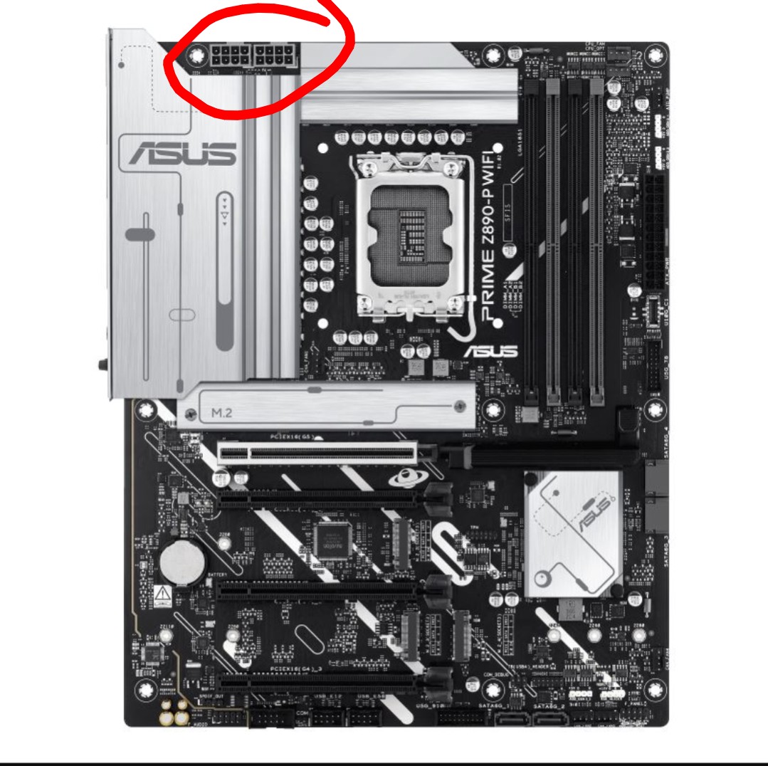

Ja ist angeschlossen jedoch hat das Netzteil nur einen 8pin Stecker und das Mainboard hat 2x 8pin.
Der zweite soll jedoch nur beim übertakten benötigt werden.
Reaktionen: madmax2010
Das hat jetzt nichts direkt mit dem Problem zu tun, aber nimm bei Gelegenheit mal noch den vorderen, oberen Lüfter raus. Der klaut da dem CPU Kühler nur die kühle Luft weg, ist also kontraproduktiv.
