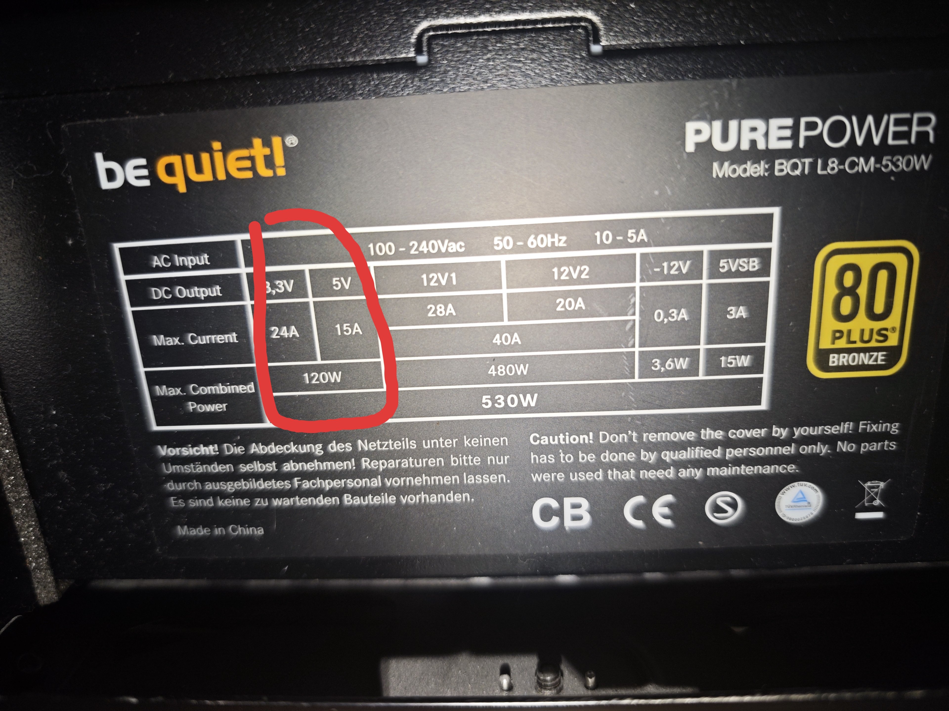

Also ich denke nicht das es das NT ist, eher der RAM. Setz die mal einzeln in unterschiedliche Slots.Dille1985 schrieb:Be Quiet Pure Power L8-CM 530W

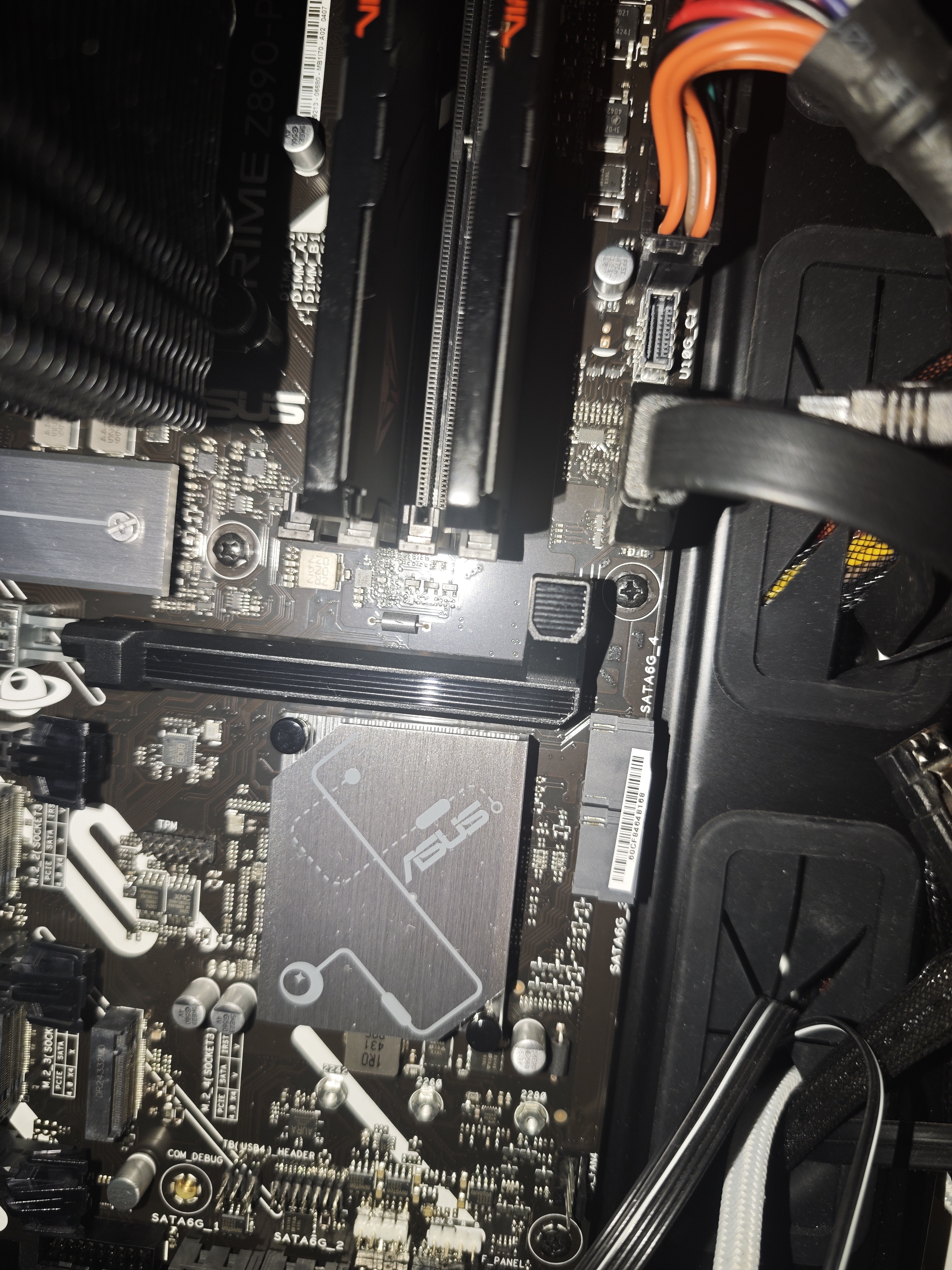

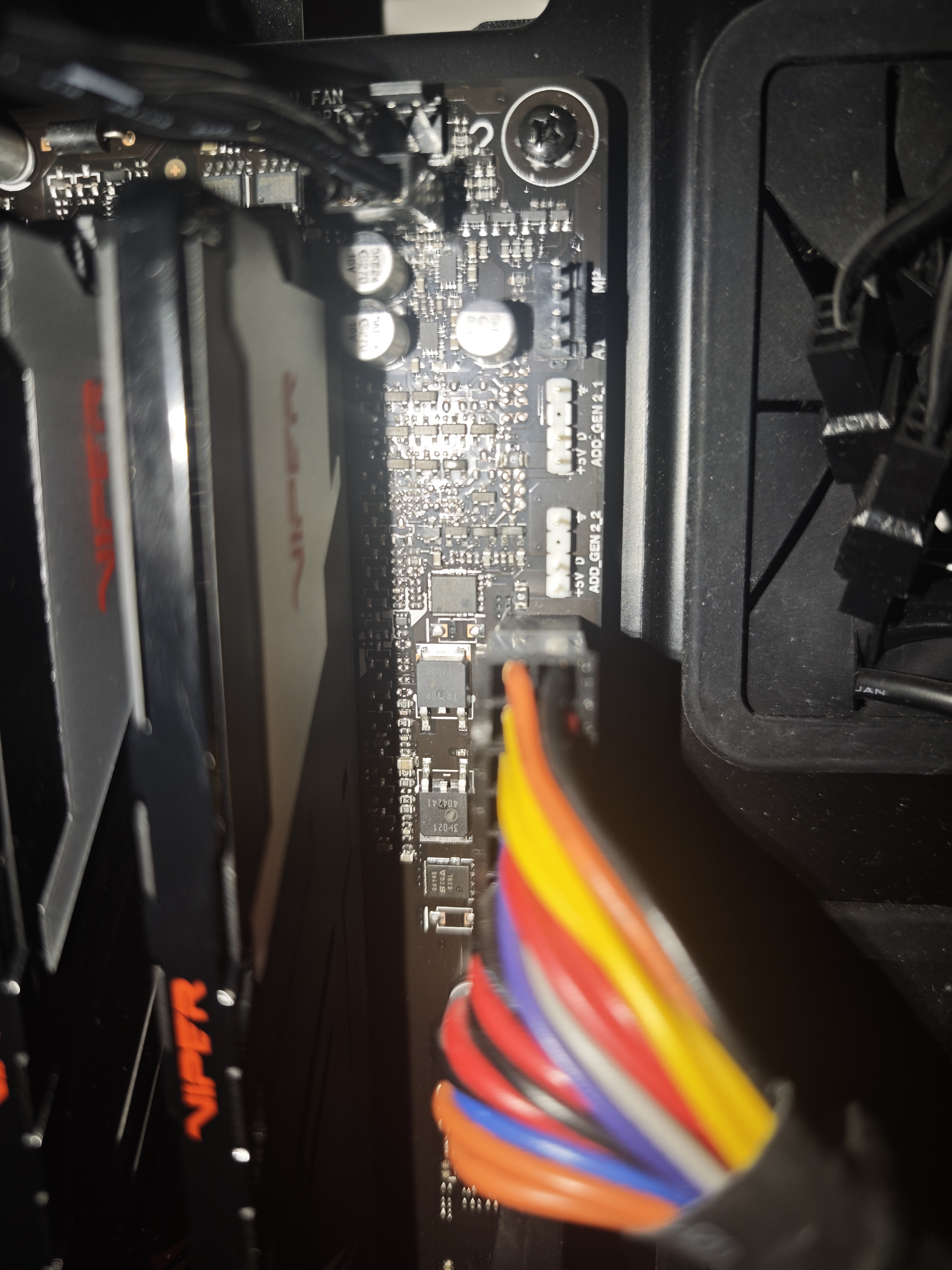

Bei uATX sind die Abstandshalter an anderen Stellen wie bei ATX.
Du hast die Abstandshalter nur an Stellen, an denen dein Mainboard auch eine Befestigungsloch hat?
Ansonsten schließt man sich Leiterbahnen kurz. Das ist für die Funktion und die Lebensdauer des Mainboards wenig förderlich.

nein. die CPU wird über 12V (müsste in dem fall 12V2 sein) versorgt. und TDP ist nicht verbrauch.Dille1985 schrieb:Kann es da dran liegen das der Wert unter dem TDP com CPU ist? Der liegt ja bei ultra 5 245k bei 125w

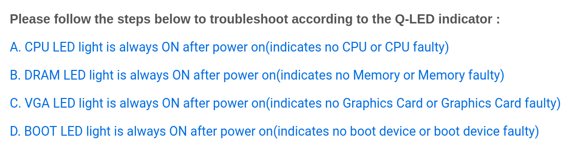

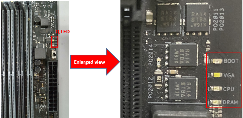

Schau doch mal bitte auf deinem Board, welche von den LEDs wirklich was anzeigen. Am Gehäuse ist keine Status LED, das wird entweder deine Power LED oder HDD/SDD LED sein.Dille1985 schrieb:Die Status LED vom Gehäuse blinkt erst sehr schnell und nach ein paar Sekunden langsam.
Laut Asus FAQ steht das schnelle Blinken für Probleme mit dem RAM. Kann ich das irgendwie anders testen? Habe leider keinen anderen RAM zum testen.
Weil lt. Asus dann ein Dauerleuchten sein sollte (egal was grad den Fehler hat).

Das Asus Prime Z890-P WiFi hat nur Q-Lef core aber keine LEDs auf dem Mainboard.high_one schrieb:Schau doch mal bitte auf deinem Board, welche von den LEDs wirklich was anzeigen. Am Gehäuse ist keine Status LED, das wird entweder deine Power LED oder HDD/SDD LED sein.
Zweite Frage: leuchtet denn die Maus/Tastatur? Wenn ja .. drücke doch mal ENTF/F2, ob du ins Bios kommst.

Was mich halt stutzig macht sind erst das schnelle und dann das langsame blinken. Das deutet auf RAM und VGA als Fehlerquelle hin.
