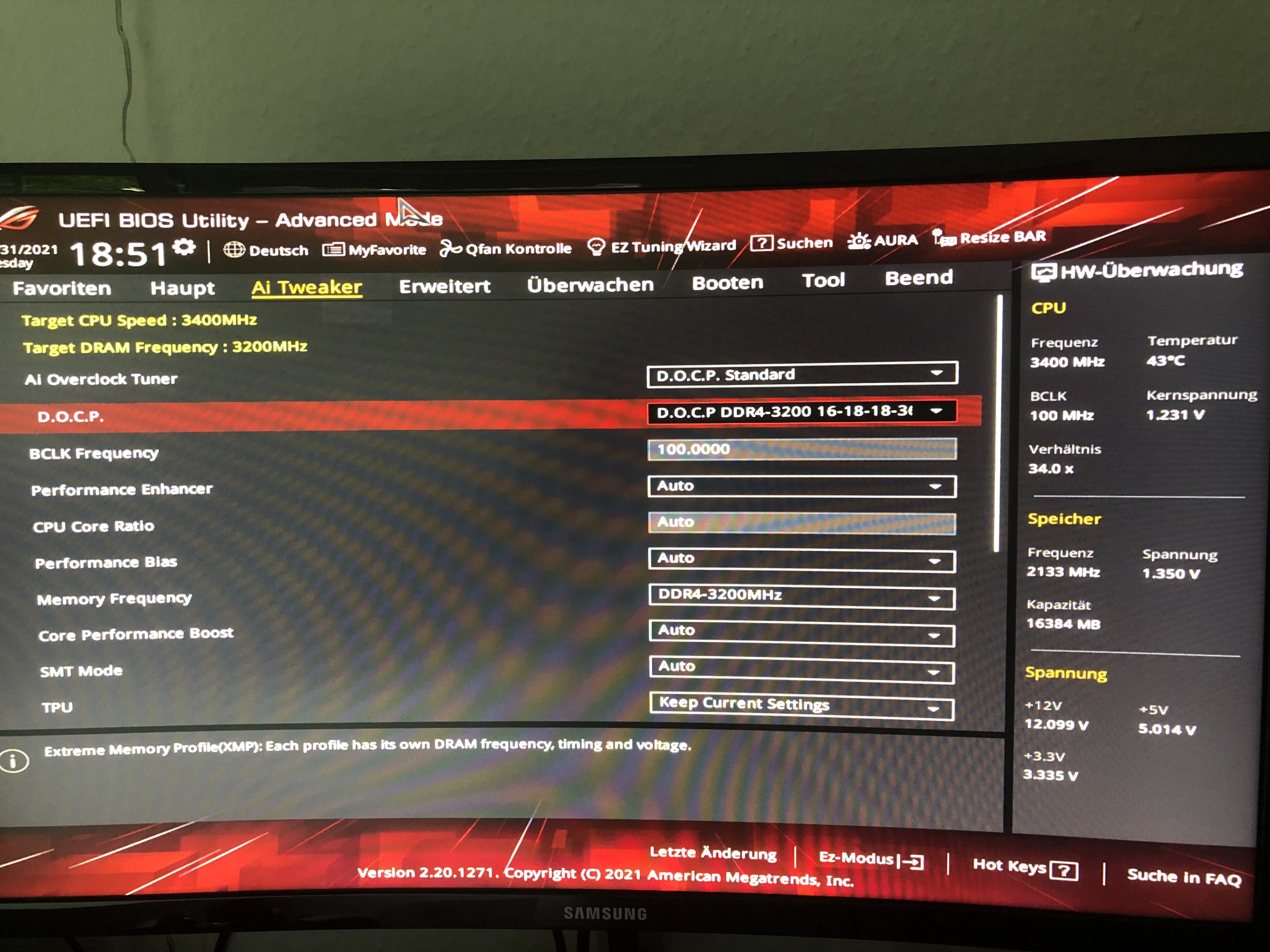

Hab das jetzt gefunden. Fällt euch noch etwas auf was vielleicht generell irgendwas begünstigen könnte, dass ich mein Problem in den Griff bekomme?

Also bisher hat leider nichts von den oben genannten Dingen funktioniert. Bin schon am gucken wie es mit Garantie auf meinen Ram aussieht. Sowas ist echt nervig wenn man nicht mehr weiter weiß.
Ich glaube nicht, das dein RAM generell defekt ist. Der Knackpunkt wird da eher dein Ryzen 2600 sein, der mit diesem RAM einfach nicht vernünftig arbeitet.
