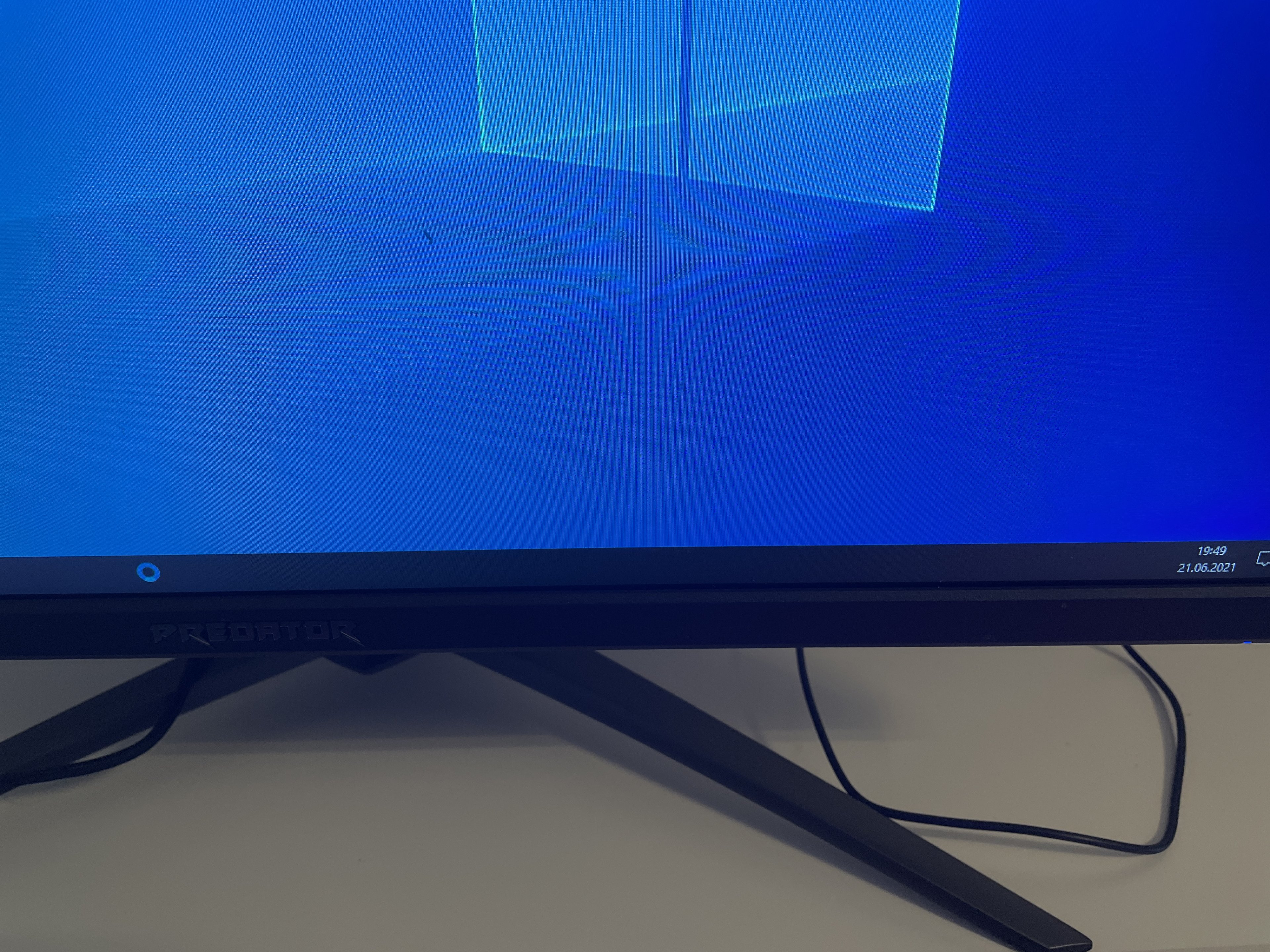

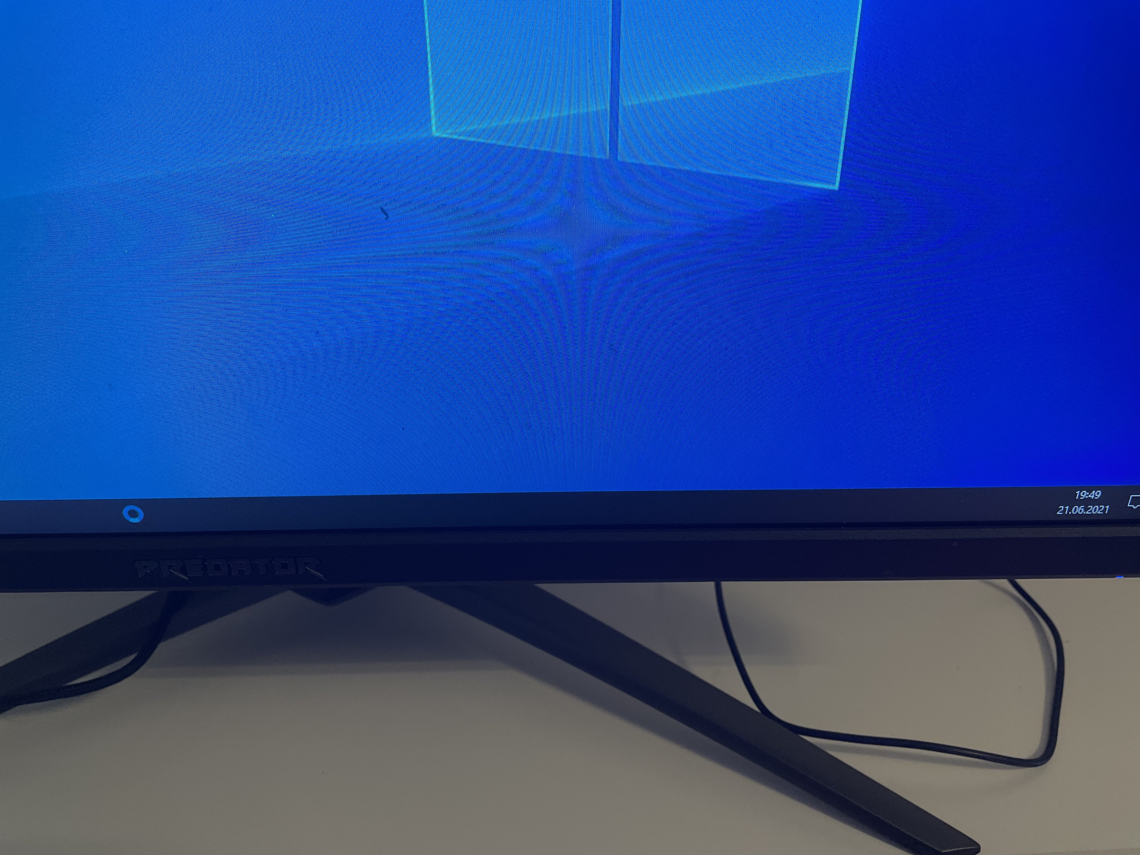

Ich habe doch bis jetzt nur das Windows neu installiert. Wenn ich es starte kommt dieses Bild. Dann muss ich entweder mit der linken oder rechten Maustaste auf die Taskleiste klicken oder die Windows Taste drücken. Dann wird die Taskleiste fertig geladen.

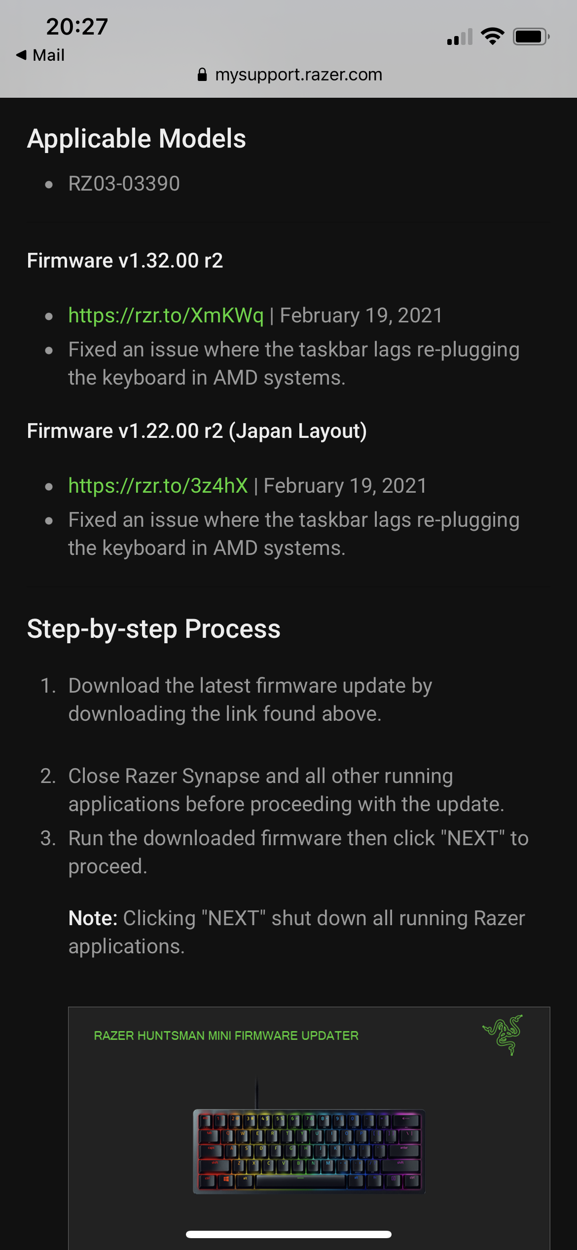

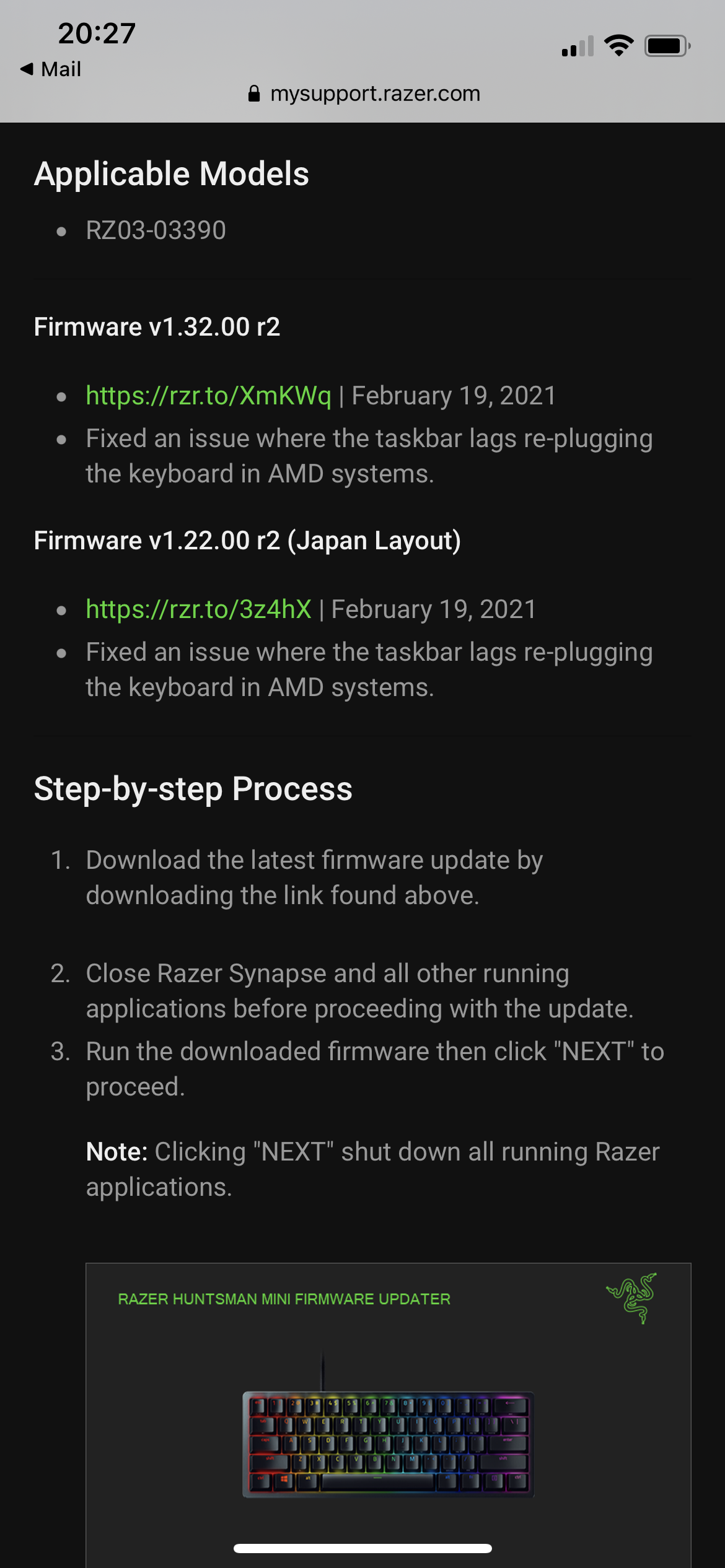

Ich glaubs nicht. Ich habe den Fehler gefunden. Es ist die Tastatur 😡. Habe eine andere angeschlossen und es funktioniert jetzt. Jetzt startet der Computer wieder schneller und alles ist gut. Die betroffene Tastatur ist eine Razer Huntsman mini.
