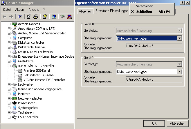

Eventuell läuft deine Festplatte (DVD-Laufwerk)im PIO-Modus? Mal nachgeschaut?
AW: PC läuft PLÖTZLICH nicht mehr einwandfrei
Hast du mal im Gerätemanager nachgeschaut? Ich hatte das mal obwohl ich nix getan habe, auf einmal lief ein Gerät nur im PIO-Mode!
Schaust du das Bild hier an:

So ich musste meinen PC grad neu starten, da ein Systemabsturz wiueda da war.:( Das heißt also das das nach eingier zeit so oder so kommen wird.
€DIT: Es läuft alles normal...von wegn den laufwerken bzw festplatten
was kann es dann sein?
Ich werde den PC morgn auf jedn fall mal im abgesicherten modus hochfahren und AntiVirenKit durchlkaufn lassn...mal schauen ob da etwas faul ist.
Oder hast du eine andere Lösung?
