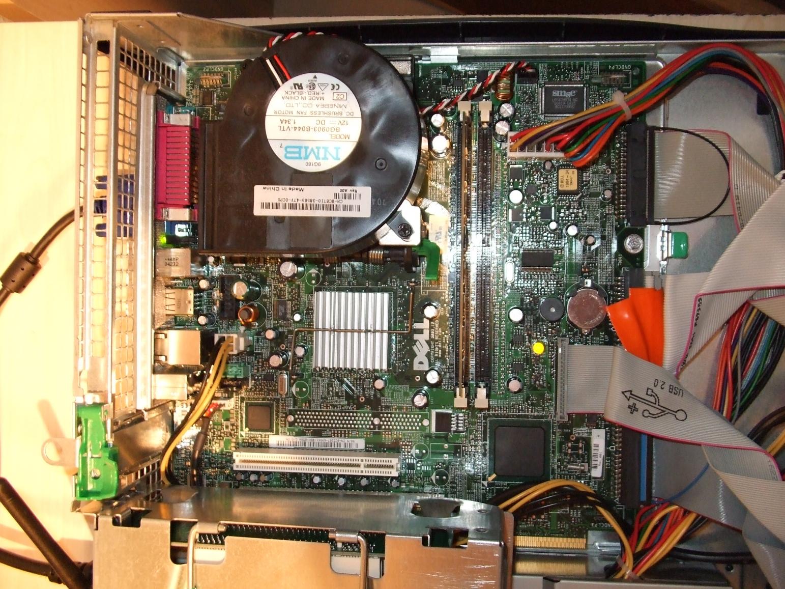

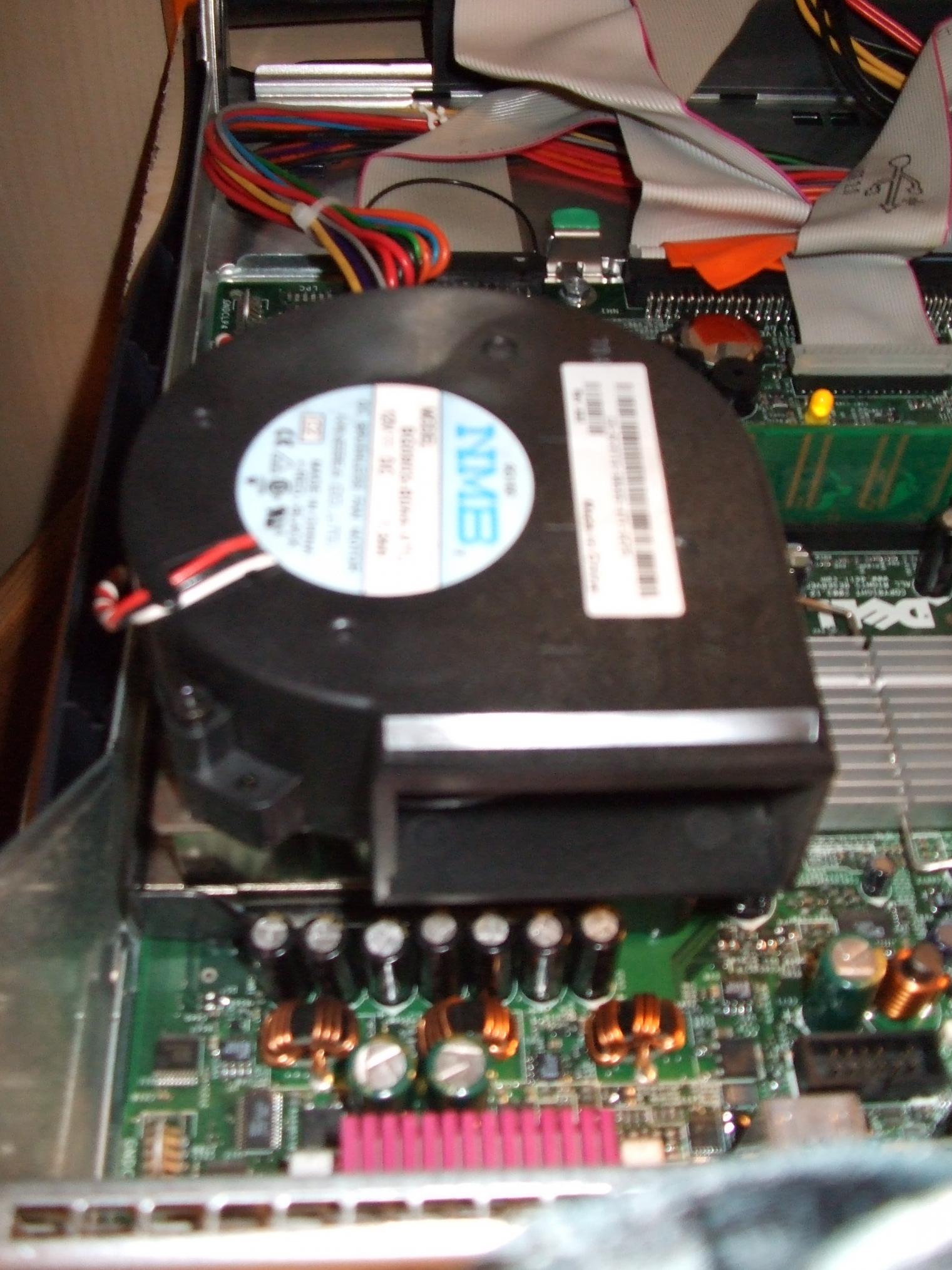

So. Das Gehäuse hat eine Höhe von 11cm.
Hier die Bilder vom Innenleben

Und ich bekomme sowas nur mit nem neuen Lüfter hin? Nicht anders?
Du kannst den vorhandenen auch drosseln oder die CPU underclcocken/undervolten und den Kühler ohne Lüfter betreiben.

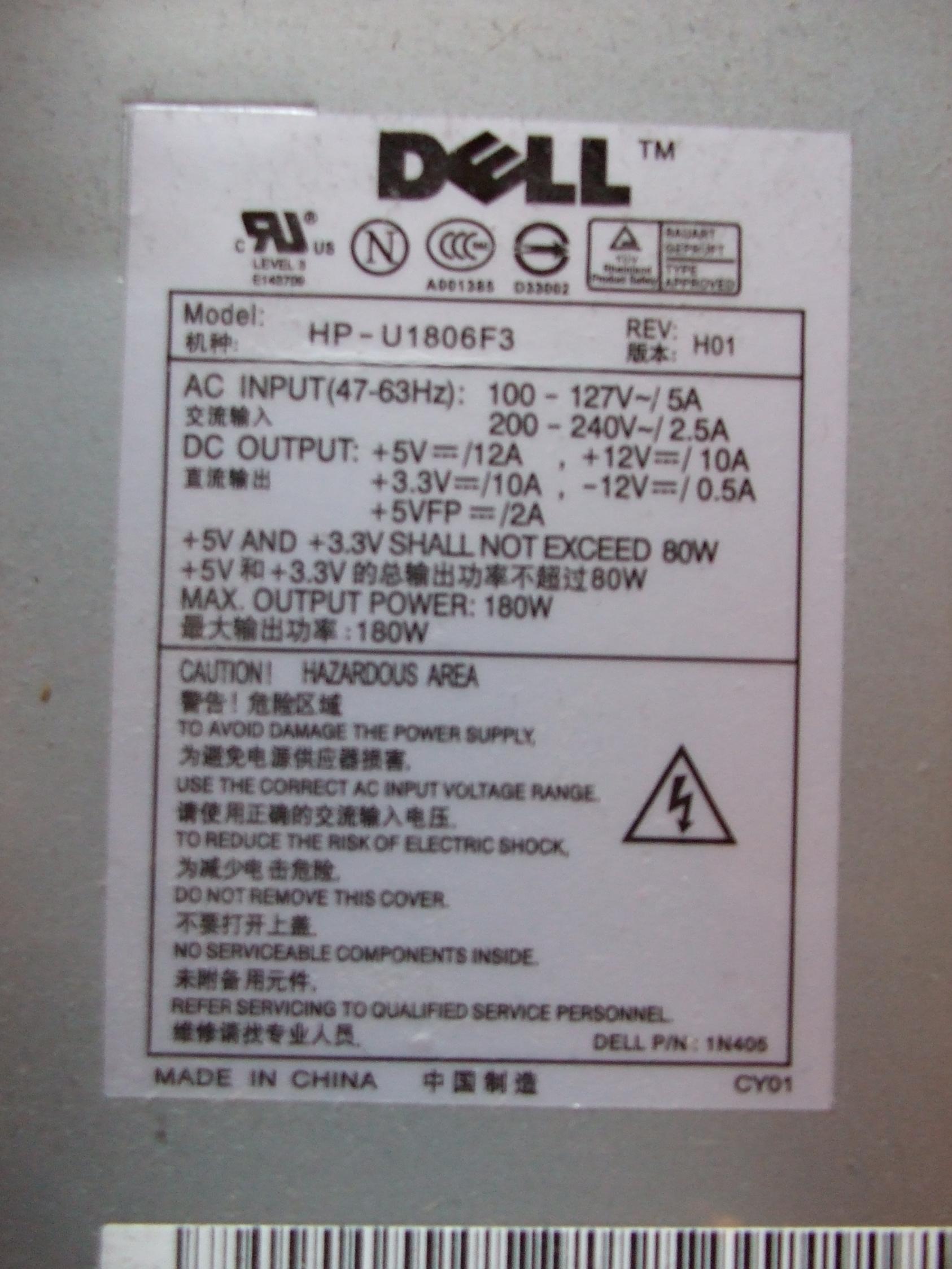

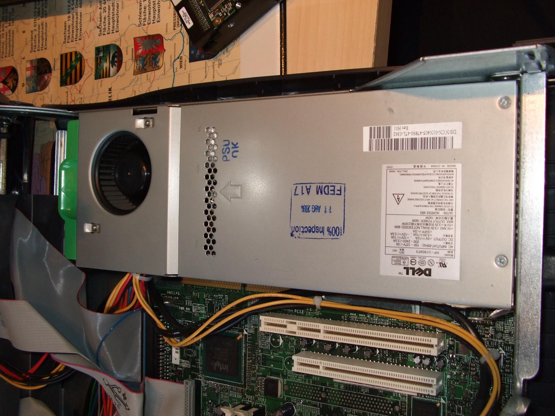

So Leute,
erstmal danke für eure Antworten.
Hab jetzt nochmal genau geschaut und hingehört und den Hauptverursacher
des "Lärms" gefunden - mein Netzteil. (Bilder unten)
Nun ist die Frage, ob ich gleich ein neues Netzteil benötige oder ob undervolten oder
underclocking was bringt?

Was genau versteht man unter Formfaktor des Netzteils?
z.B. ATX ist eine bauform.
Wenn man des weiß, kann man sich nen anderes NT kaufen und des is dann leiser-.-
MfG
Und woran erkenne ich das?
