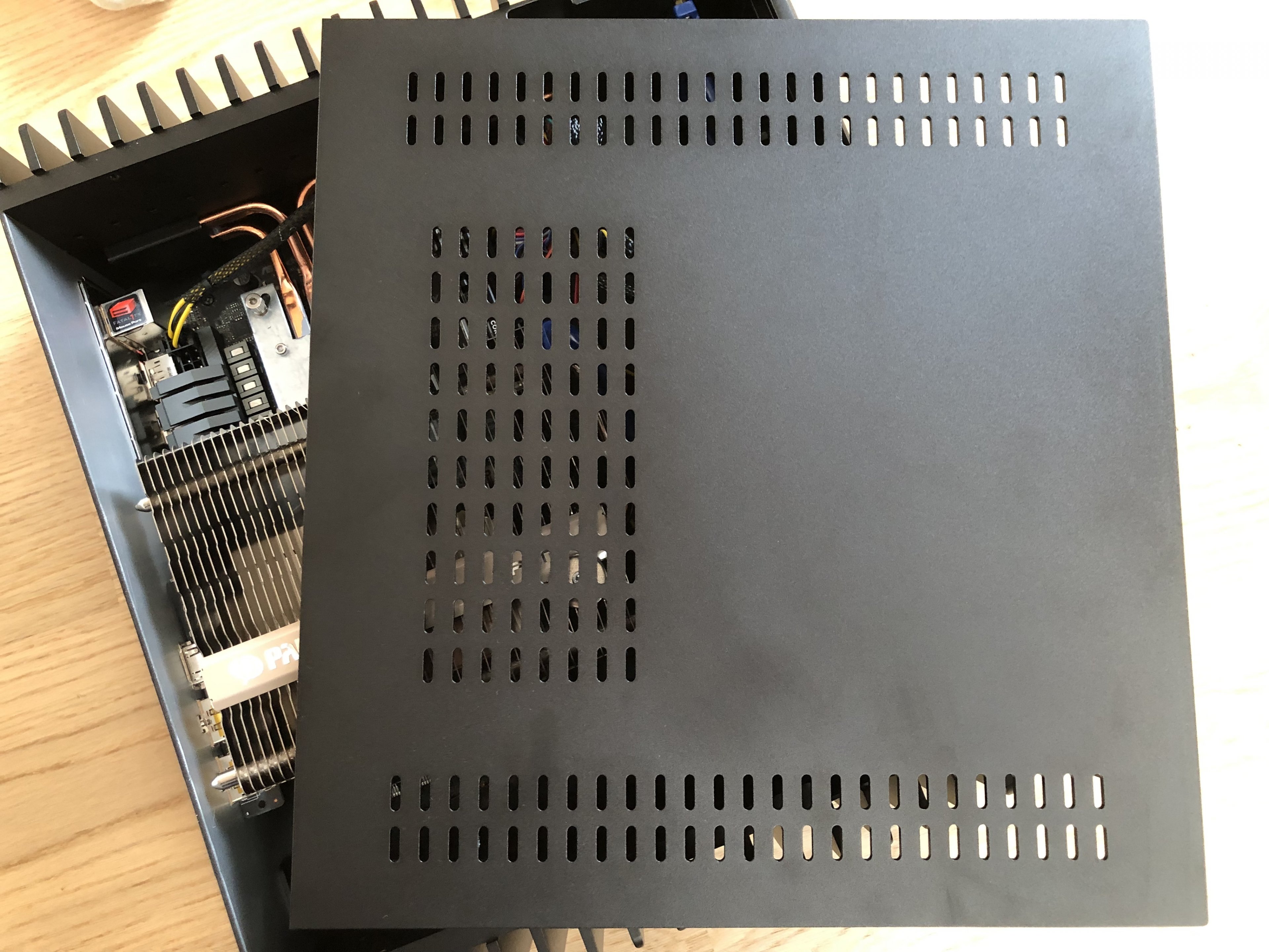

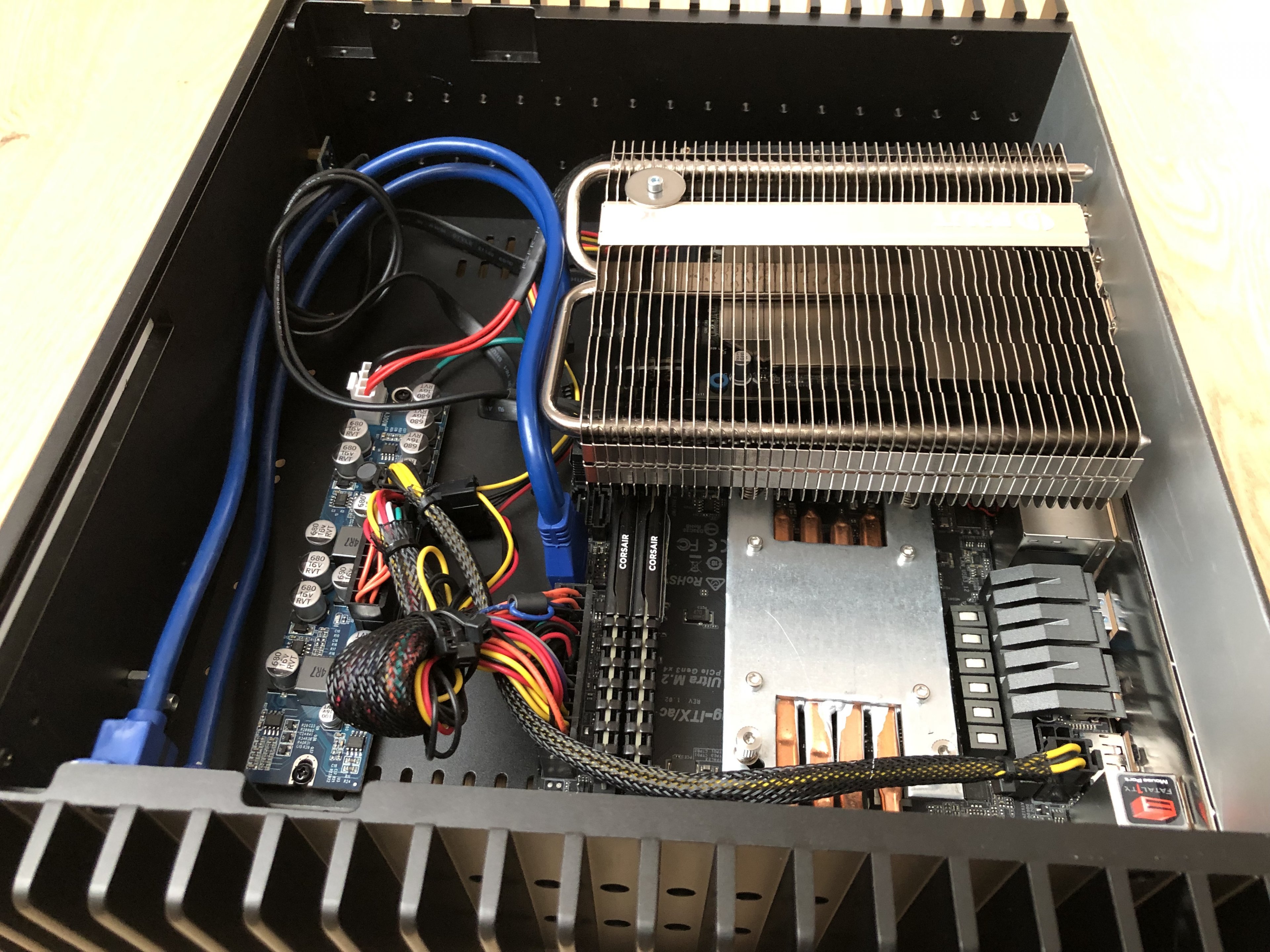

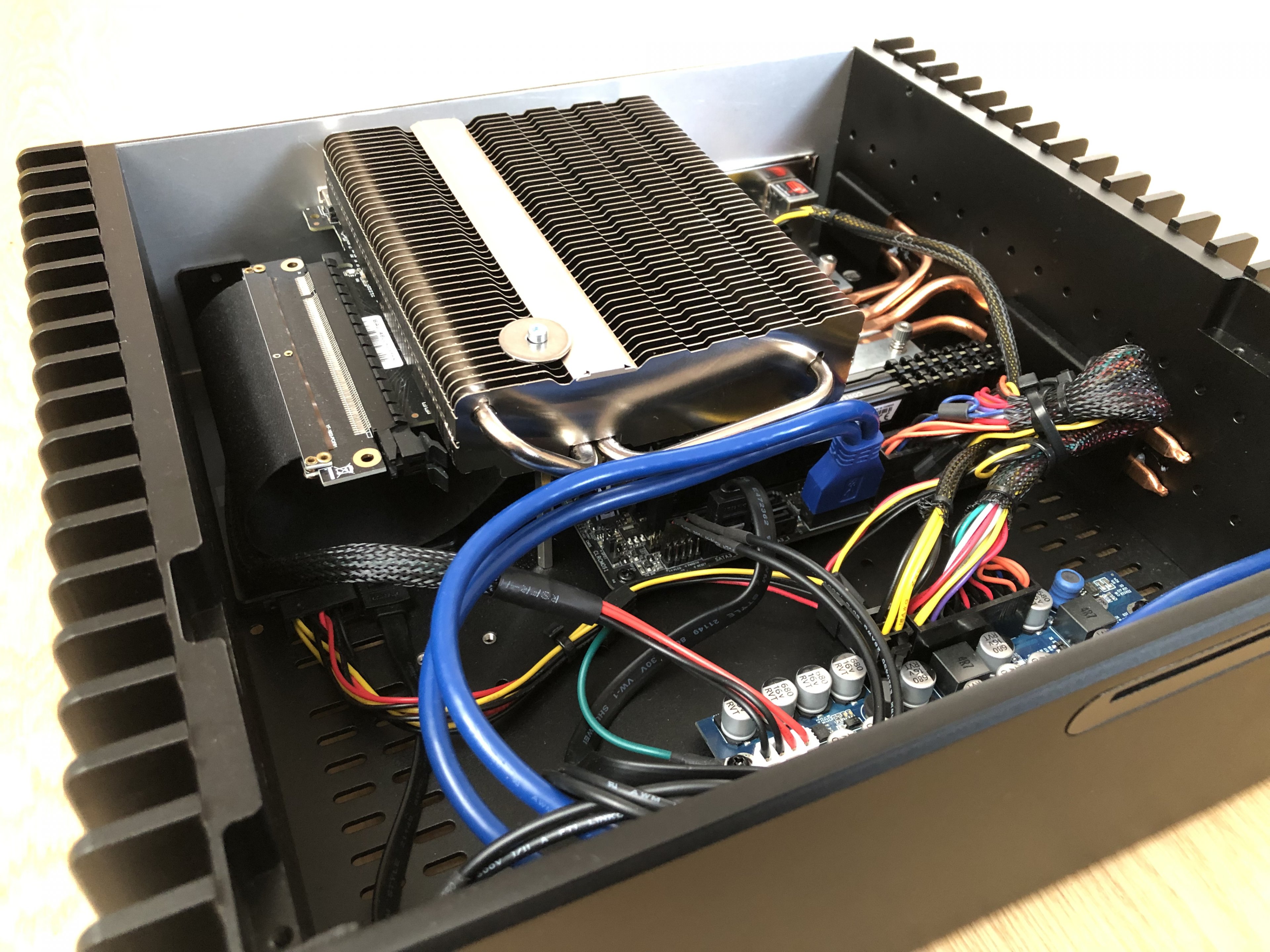

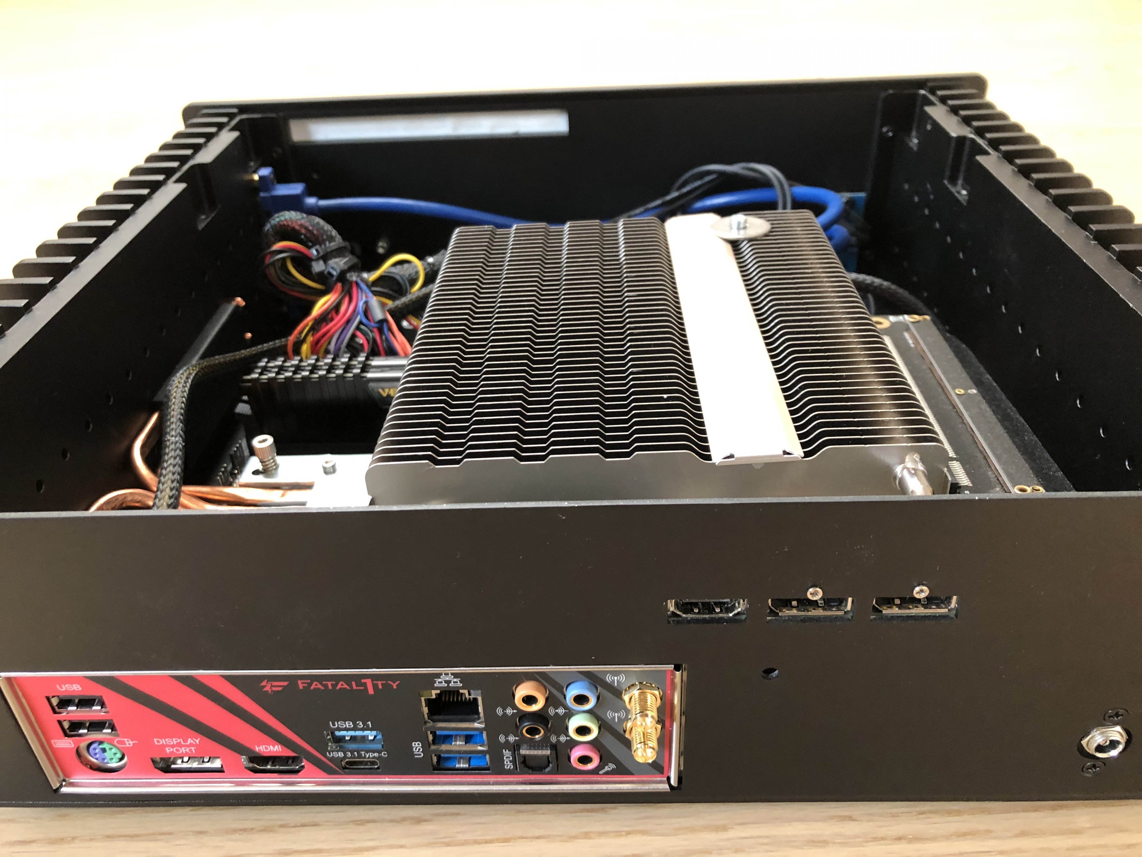

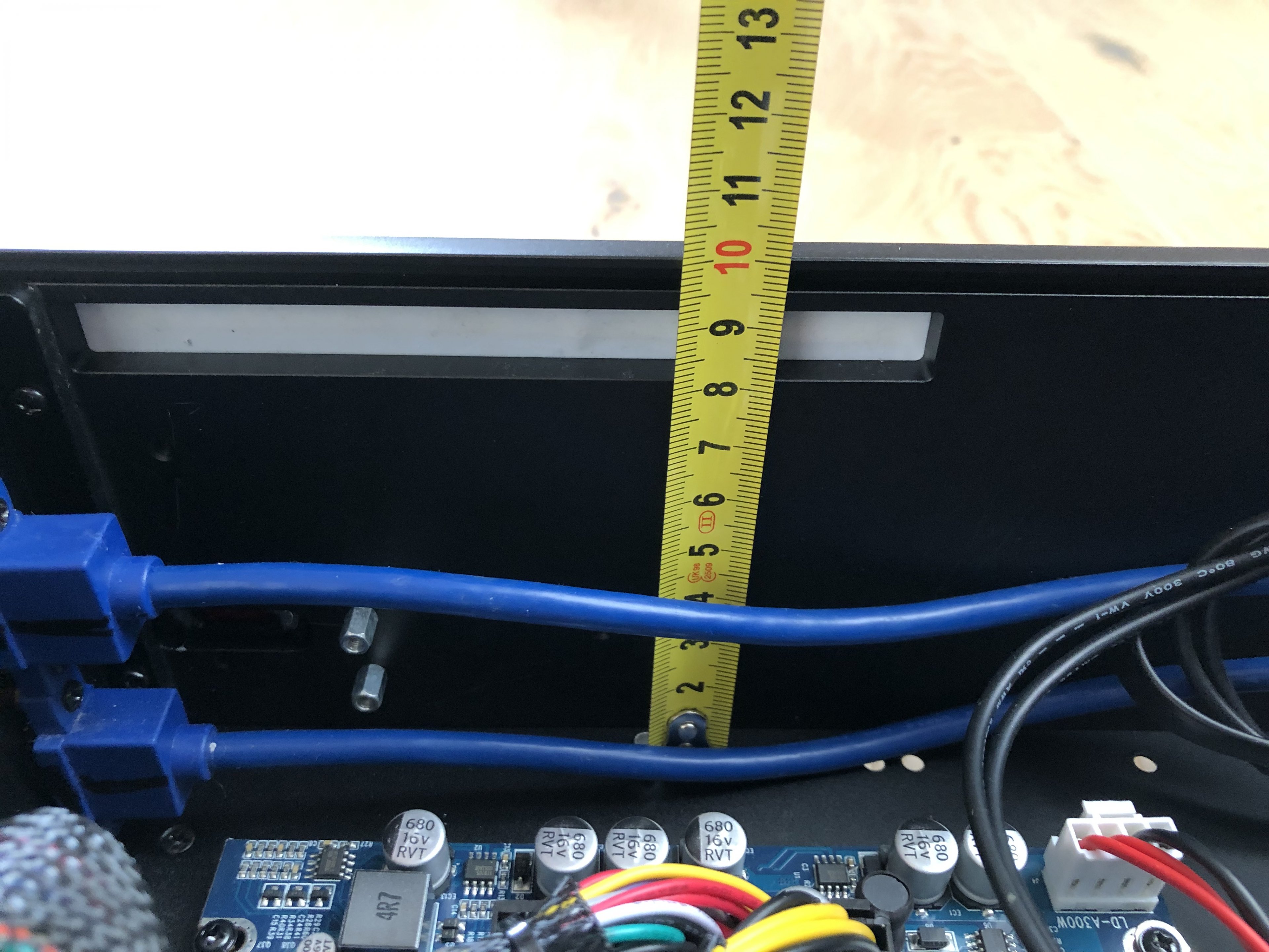

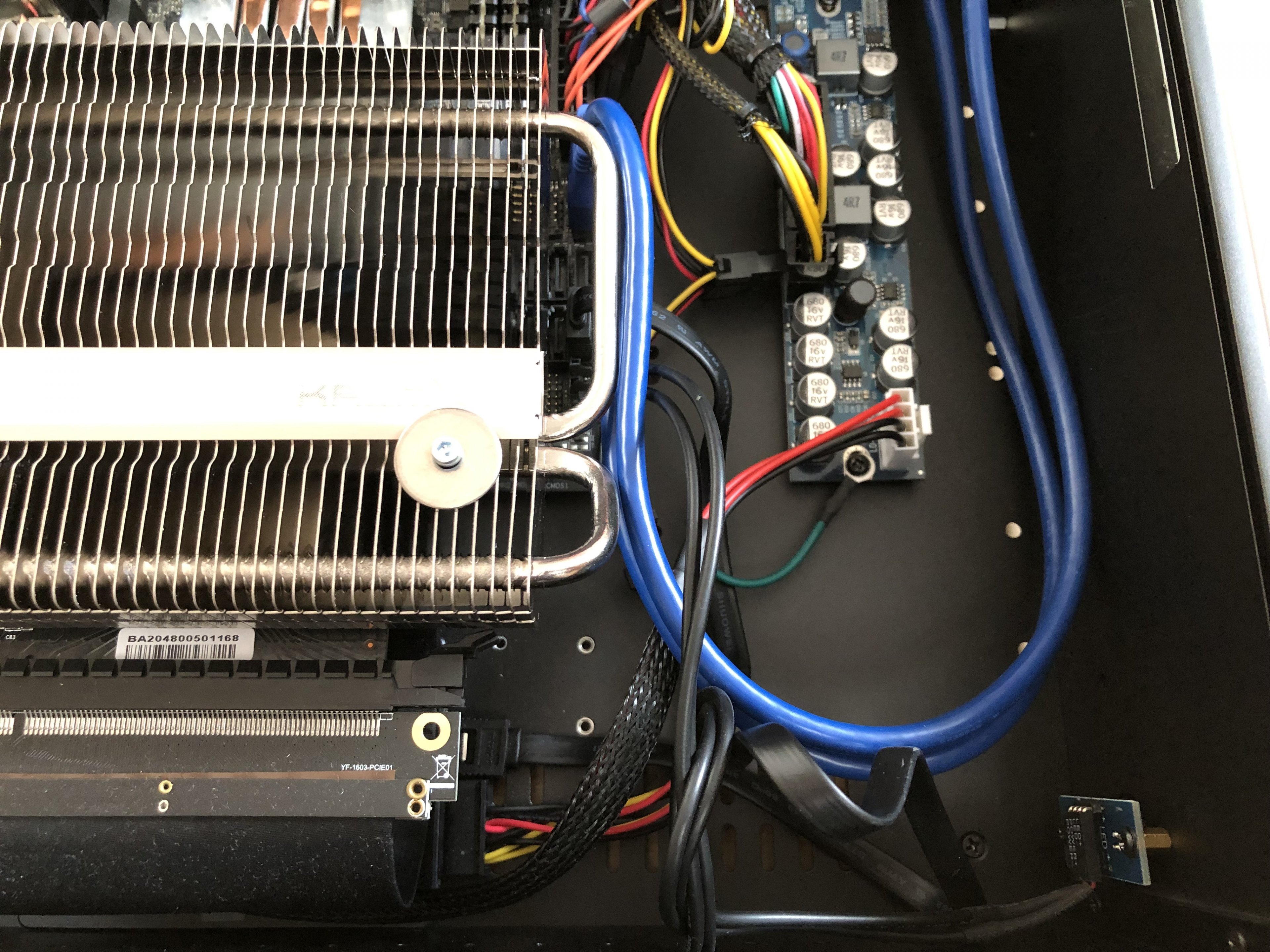

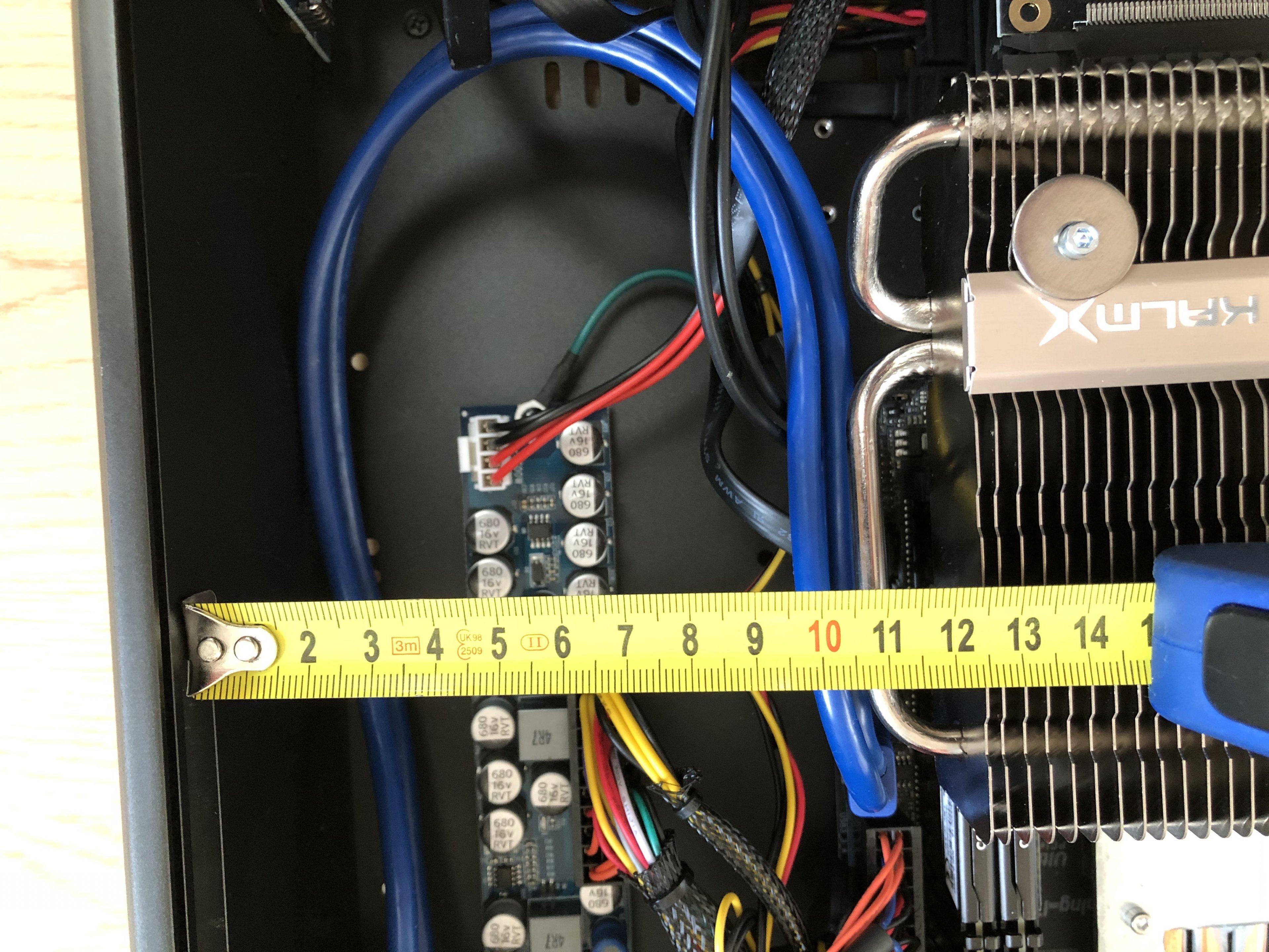

Edit: hier jetzt die Bilder. Innenhöhe 95mm, also könnte man einen 92er da unfachmännisch „reinklemmen“. Platz begrenzt, aber nicht unmöglich?!

Es gibt ja auch noch 60mm oder 40mm Lüfter (auch von Noctua). Klemmmethode ist machbar, solange du den PC nicht oft bewegst oder gut darauf achtest, dass keine Kabel in den Lüfter kommen.

Für nachträgliche Modifikationen ist das Gehäuse leider ein undankbares Objekt. Ich hatte schon gedanklich in der Front ein Meshgitter oder Ähnliches gesehen und am Heck ein Loch, mit einem leisen Lüfter, der die Wärme aus dem Gehäuse saugt. Leider ist an der Rückseite nur wenig Platz für einen großen Lüfter und an den beiden Seiten kann man das auch schlecht umsetzen, weil da die massiven Kühlrippen außen vorhanden sind.
Ich überlege gerad,e ob in das Gehöuse ein µATX Board passen würde...
Ich würde den Rechner jetzt innerhalb von 12 Monaten das 3. Mal umbauen (lassen), aber dazu habe ich a) eigentlich keine Lust wenn ich keine neue GraKa kaufen will/ kann und b) wenn ich vielleicht mit dem Lüfter gerade noch ein paar Frames rausquetschen kann. Man merkt halt, dass dann irgendwann die 89/ 90 Grad erreicht sind und dann geht es massiv in die Knie.
Ermuntert durch den Test von Igor, wo er ja schreibt das gerade mal ein kleines Lüftchen wehen muss und die Karte ~ 20 Grad runterzubekommen, würde ich das mit dem 92er Noctua jetzt mal testen wollen. Wohl wissend, dass das Gehäuse an sich nicht viel hergibt zum abführen der Wärme.
Der Deckel wird halt sehr heiß weil die Kühlrippen der GraKa fast anliegen und das rechte Gehäuse, weil das Kühler der CPU dort "angeflanscht" ist. Wobei die CPU nicht so das Thema ist, da hat mir schon jemand aus dem Forum mit einer Einstellung geholfen :-)

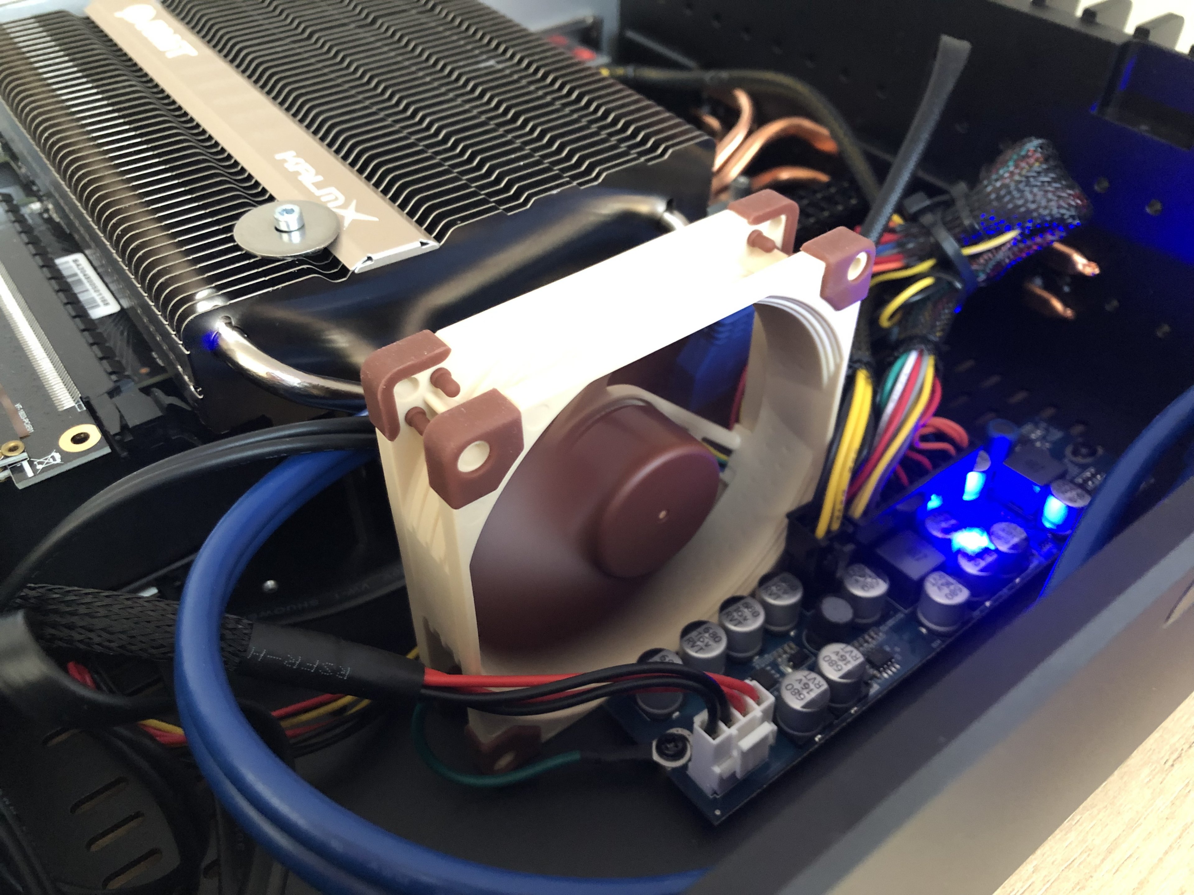

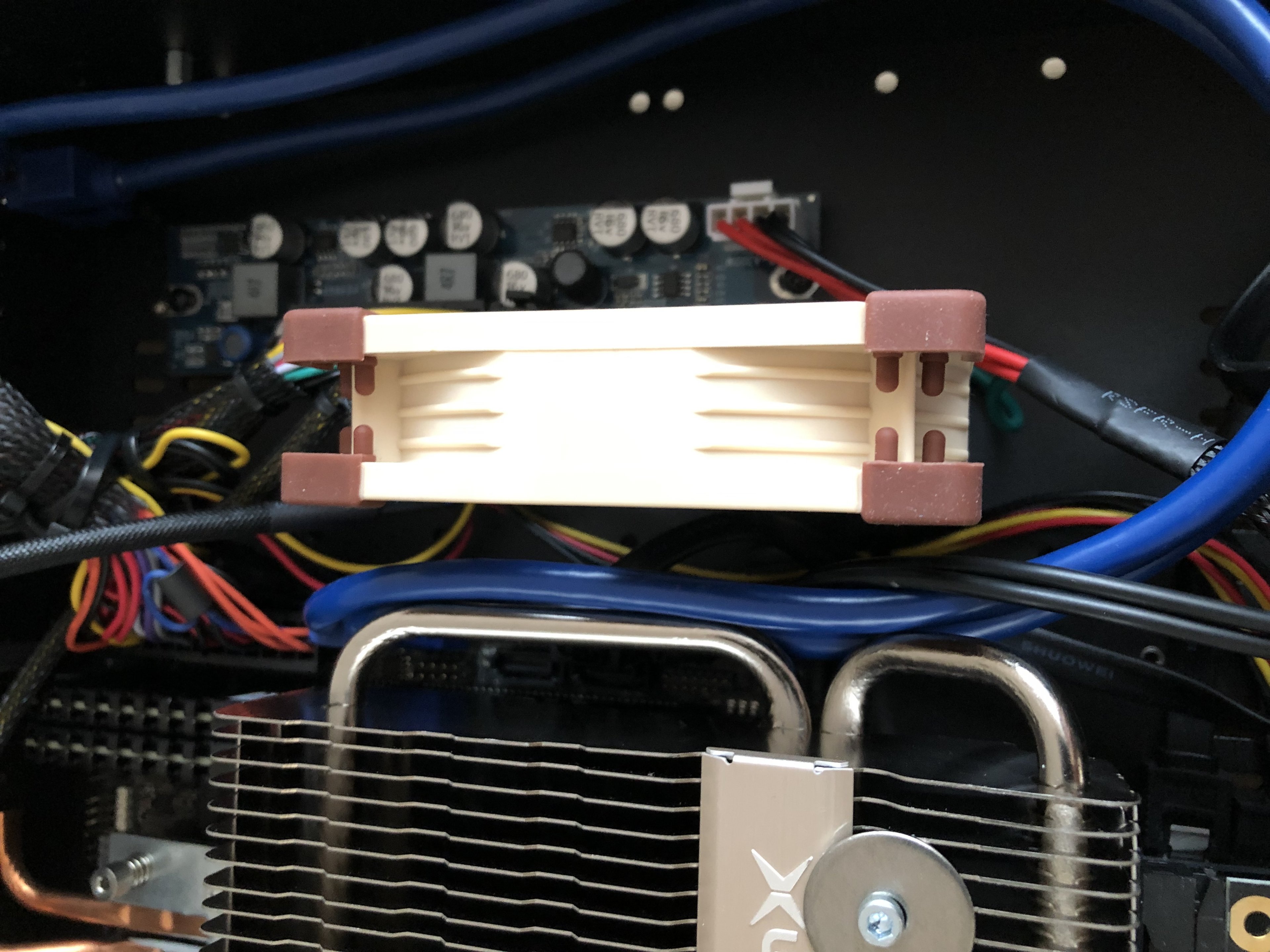

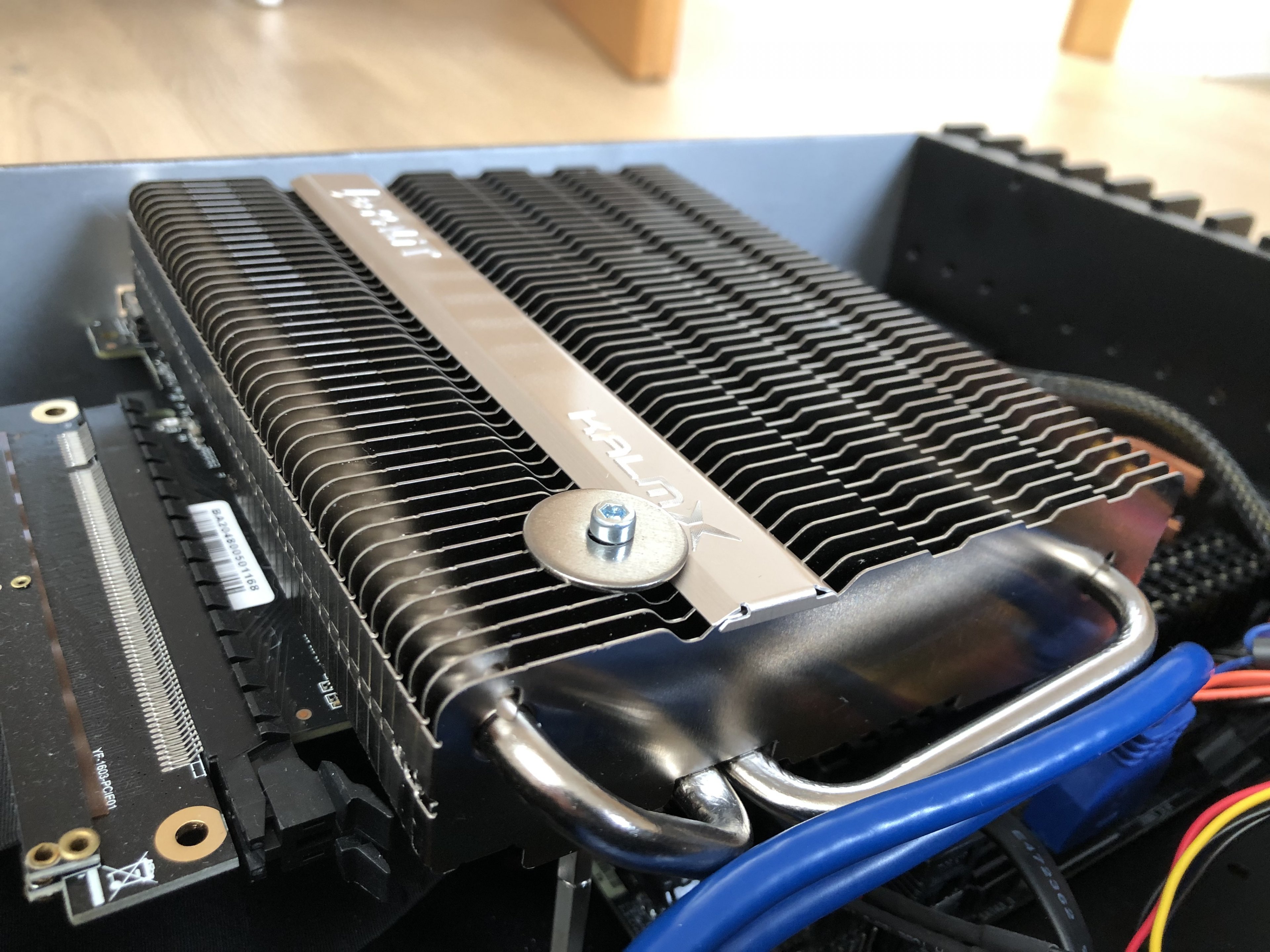

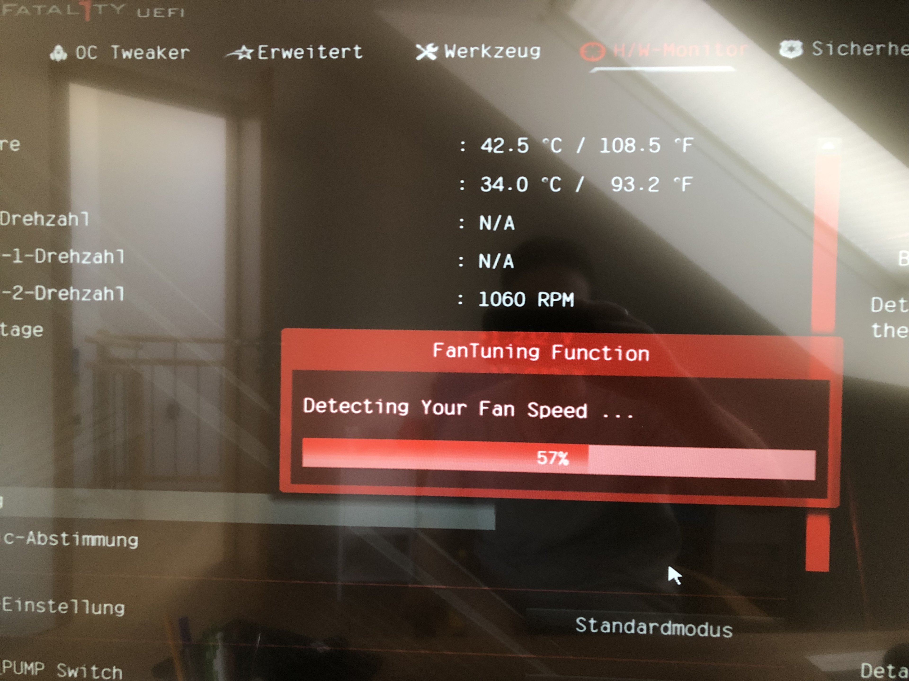

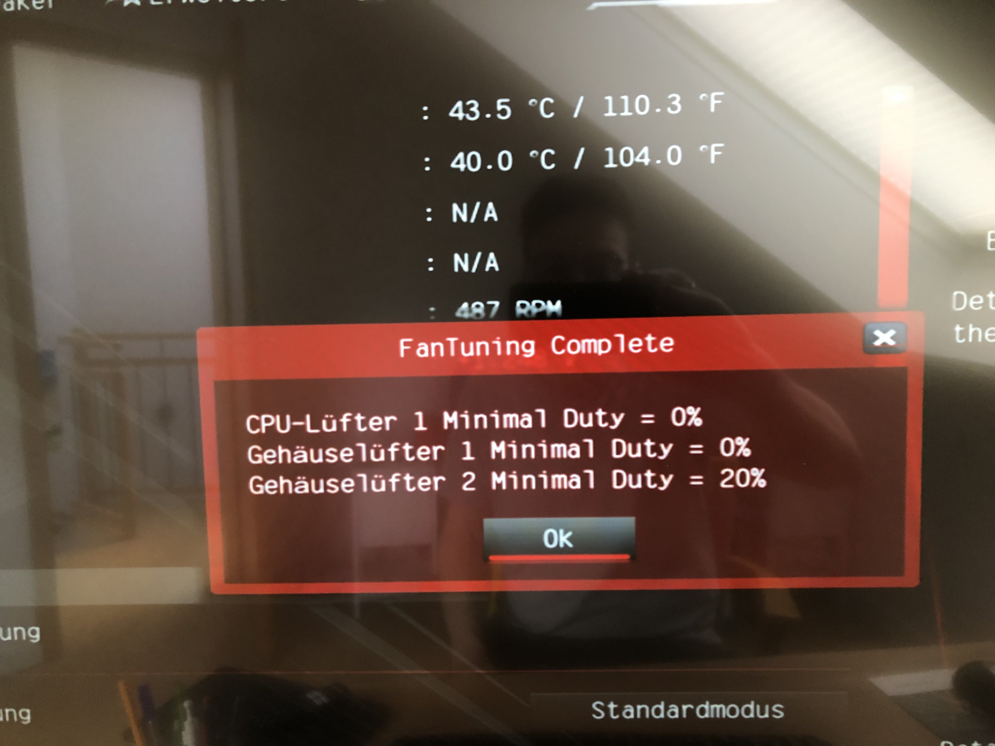

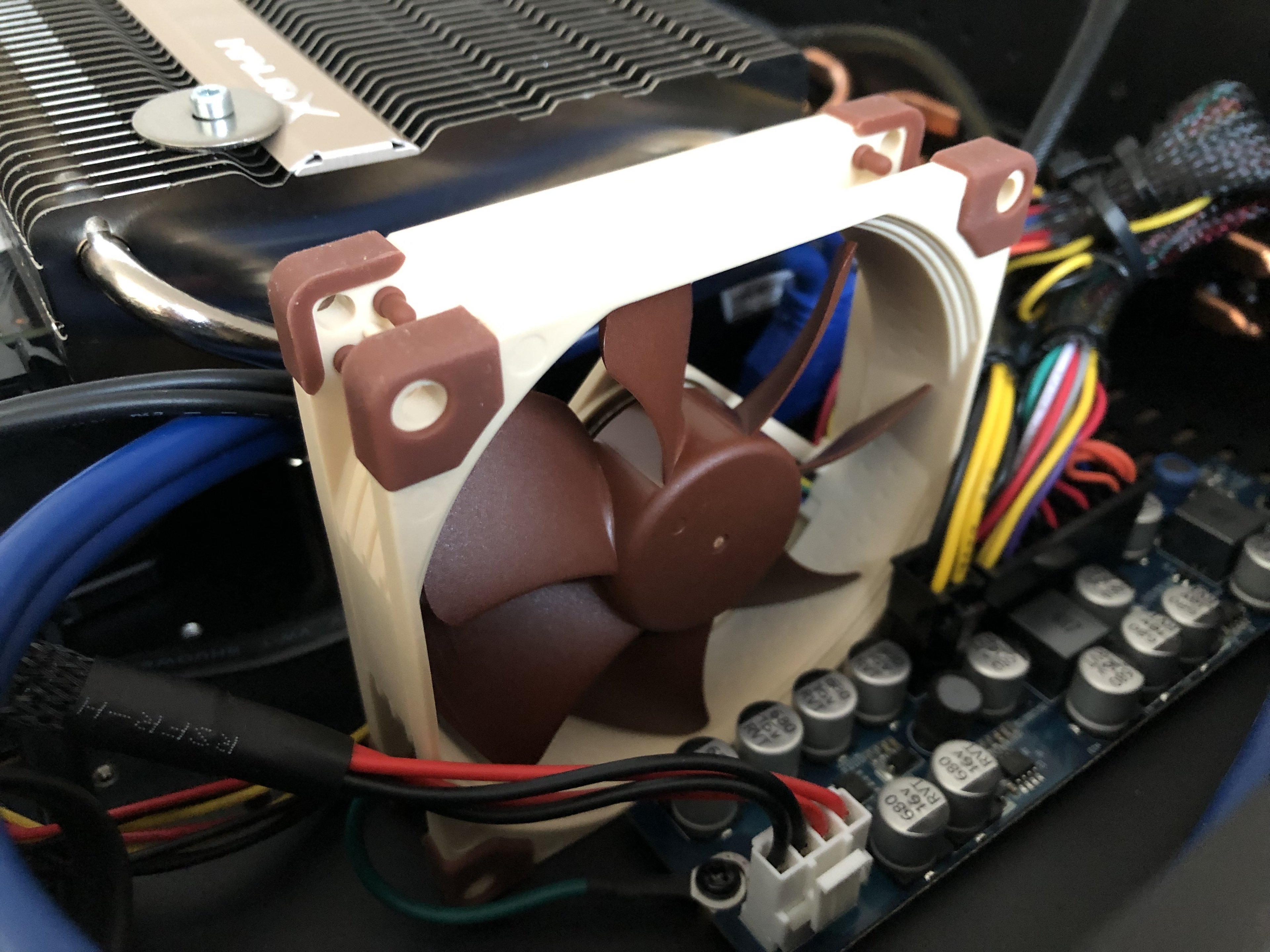

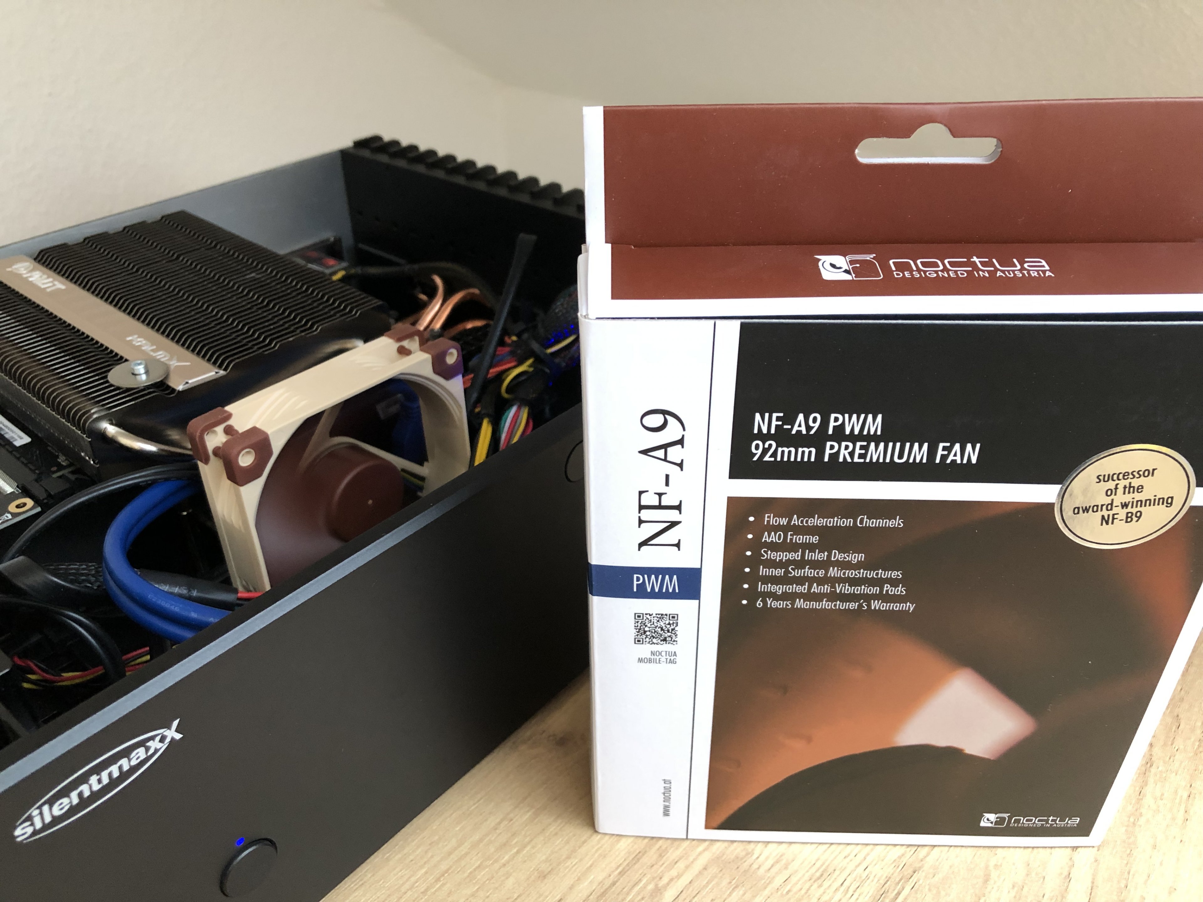

Edit: erste Erfolge stellen sich ein. Der Lüfter passt ziemlich exakt in die Lücke und die GPU rennt nicht mehr auf die 90 Grad. Muss mal etwas rumspielen, aber mit z.B. Temperaturabfrage im Bios MB pustet er genau den „Hauch“ durch das Gehäuse.
Allerdings geht dann die Luft eher gegen die Graka als durch die Lamellen, weil 90 Grad „falsch“ gedreht. Aber gut, für das erste ganz okay.

Jetzt nach ein paar Tests kann ich dem simplen “Lüftchen” attestieren, dass dadurch die Graka nicht mehr in’s Temperaturlimit rennt. Sie geht jetzt statt auf 90 Grad “nur noch” auf maximal 77 Grad. Das bedeutet, dass sie nicht mehr so extrem runtertaktet, nur noch etwas. Was aber nun nicht mehr passiert sind diese extremen Einbrüche aus heiterem Himmel. Da geht der Noctua gut mit und wird auch nicht lauter als ein leises Rauschen. Ist ja sonst alles totenstill bei mir.
Ich denke man kann noch optimieren und testen, theoretisch könnte auch noch ein Lüfter rein, aber das erste Ergebnis ist schon mal i.O.
Also nochmal danke für alle Antworten und Tipps.
