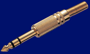

Was sollen die vergoldenten den bringen? verscheinlich sind nur die buchsen ausgeschlagen oder verdreckt. Goldene Stecker gibts auch einzeln.
www.reichelt.de unter suche "klinkenstecker" eingeben.Passenden 3,5mm stereo aussuchen und fertig. Warun gleich die lautsprecher tauschen. Eventuell mal die buchsen
reinigen. Kontaktspray hilft kurzzeitig.
