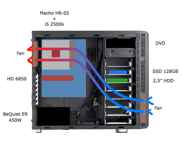

ich würde gerne meinen PC noch leiser machen. Ich habe mir schon einen Macho HR-02 beim Erstellen des PCs gekauft in der Hoffnung, dass ich einen ganz leisen PC habe. Hat aber leider nicht ganz funktioniert. Der Macho ist bei mir das Lauteste im Gehäuse. Zum Test habe ich schon die Gehäuselüfter abgestellt. Nur wenn ich die Gehäuselüfter max stelle dann übertönen sie den Macho.

Mein PC im Anhang

Wenn der Lüfter vom Macho so laut ist, schon mal in betracht gezogen diesen zu tauschen (den Lüfter)
Alternativ hab ich in meiner Signatur 2 Links bezüglich dem Airflow, vielleicht helfen dir diese weiter...
Auf jeden Fall unten einen Lüfter einbauen. Sonst zieht der Grafikkarten Lüfter zu viel kalte Luft ab, welche dem Macho gedacht ist. Oder vorne einen 2. Lüfter einbauen. Wäre auch ne möglichkeit.
Ich würde mir einfach 5 bzw. 7V Adapter kaufen und alle Lüfter dran hängen, dann ist auch Ruhe in der Kiste.
Optional kannst auch eine Lüftersteuerung kaufen.

Der Airflow könnte ein Problem sein, wobei ich die Temps recht ok finde. Aber die Links sind klasse! Prisoner.o.Time

Kann es sein dass meine Graka meine CPU aufheizt? Hab jetzt die Temps nochmal gemessen mit verschiedenen Programmen. Meine 6850 hat im Idle zwischen 45-53°C. Das ist doch recht hoch.. Ein weiterer Gehäuselüfter sollte da Abhilfe schaffen (da die ohnehin leise sind)

Ich habe gerade den Lüfter vom Macho weggelassen. Ich hab genau die selben Idle Temps wie vorher :S. Kann ich den RealTemp und Speedfan vertrauen?
Also du willst die Temps senken, aber gleichzeitig den/die Lüfter runterregeln damit es leiser wird? Entweder oder, beides geht nicht =) Es sei denn du holst dir einfach andere Lüfter. Wie oben schon erwähnt sind diese Lüfter quasi mit 10-15db unhörbar und sehr gut! "http://www.arlt.com/Hardware/PC-Komponenten/Kuehler-Luefter/Gehaeuse-Luefter/Enermax-UCTB14.html" Als CPU Lüfter evtl den Großglockner oder einen Noctua drauf und ob du mit einem großen passivKühler dann noch an deiner Grafikkarte arbeiten möchtest bleibt dir überlassen =)

Kurze Frage: Ich bin zu dem Entschluss gekommen, dass ich meine Lüfter auch anders positionieren will und einen 3ten dazu holen will, da die ziemlich leise sind. Es müssen keine baugleichen Gehäuselüfter sein?
Mit Speedfan kannst du die Lüfter die am Mainboard angeschlossen sind per Hand bzw per Software runterregeln. Vielleicht ist das die Einfachste Lösung für dich. Wenns von den Temps her passt kannst du im Idle auch mal für 10 Minuten komplett auf passiv (0RPM) drehen,
