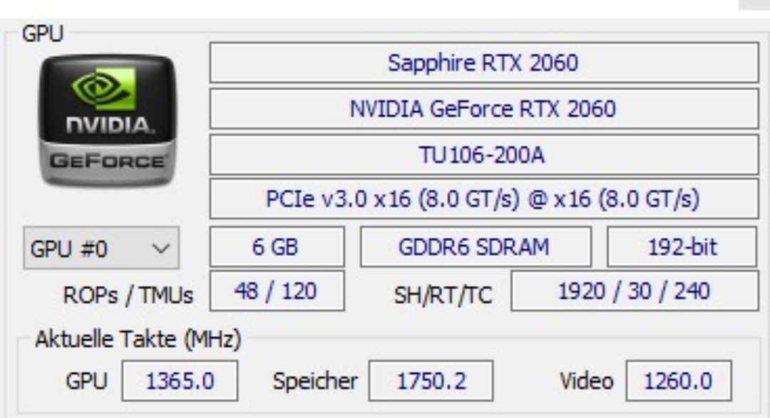

Dankeschön! Ich hatte schon Sorgen... dann werde ich mir demnächst mal so einen kleinen Druckluft-Apparat besorgen, spare ich mir die nervigen Dosen. Nur eine Frage habe ich noch, und zwar bzgl. der Grafikkarte (HWINFO nach Sapphire RTX 2060), diese ist dem Anschein nach in einer Art Metallgehäuse eingeschraubt und hat anscheinend auch nur einen kleinen Lüfter (tut mit leid für meine Laienhafte Ausdrucksweise). Muss ich da was beachten oder kann ich da einfach drüberblasen? Die Lüfter halte ich dabei natürlich fest

Okay o: Ich hab das nur 1:1 so aus HWInFO herausgeschrieben.. komisch

Vermutlich haben die bei "PC Partner" da etwas durcheinandergebracht.
@FormatC kannst du zur Aufklärung beitragen, Igor? Warum eine Acer-OEM-Nvidia als Sapphire-Karte ausgelesen wird?
Entweder es hat sich bei ACER jemand mit der Vendor-ID vertippt (sehr wahrscheinlich) oder HWInfo hat ein Problem (eher unwahrscheinlich). ACER ist nun mal Budget und meist auch etwas schludrig :D
