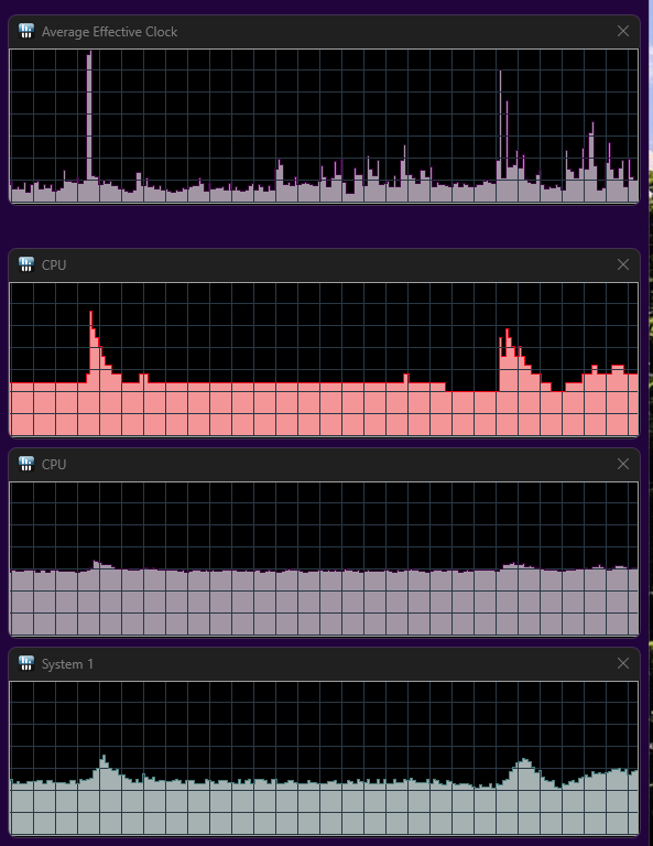

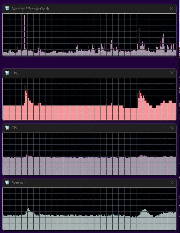

Von oben nach unten "Average Effective Clock", CPU Temperatur, Lüfter des CPU-Kühlers, hinterer Gehäuse-Lüfter. Beide Anschlüsse verwenden als Quelle die CPU Temperatur. Beim Lüfter des CPU-Kühler ist aktuell eine Verzögerung von 0,3 und beim hinterer Gehäuse-Lüfter von 0,2 eingestellt.

Hauro schrieb:
Hier liegt die Ursache. Es muss eine passende Kurve eingestellt werden. Die Einstellungen sind von System zu System anders und individuell.
Bis 90°C ist die CPU Temperatur unkritisch.
AMD Ryzen™ 5 5600 | AMD

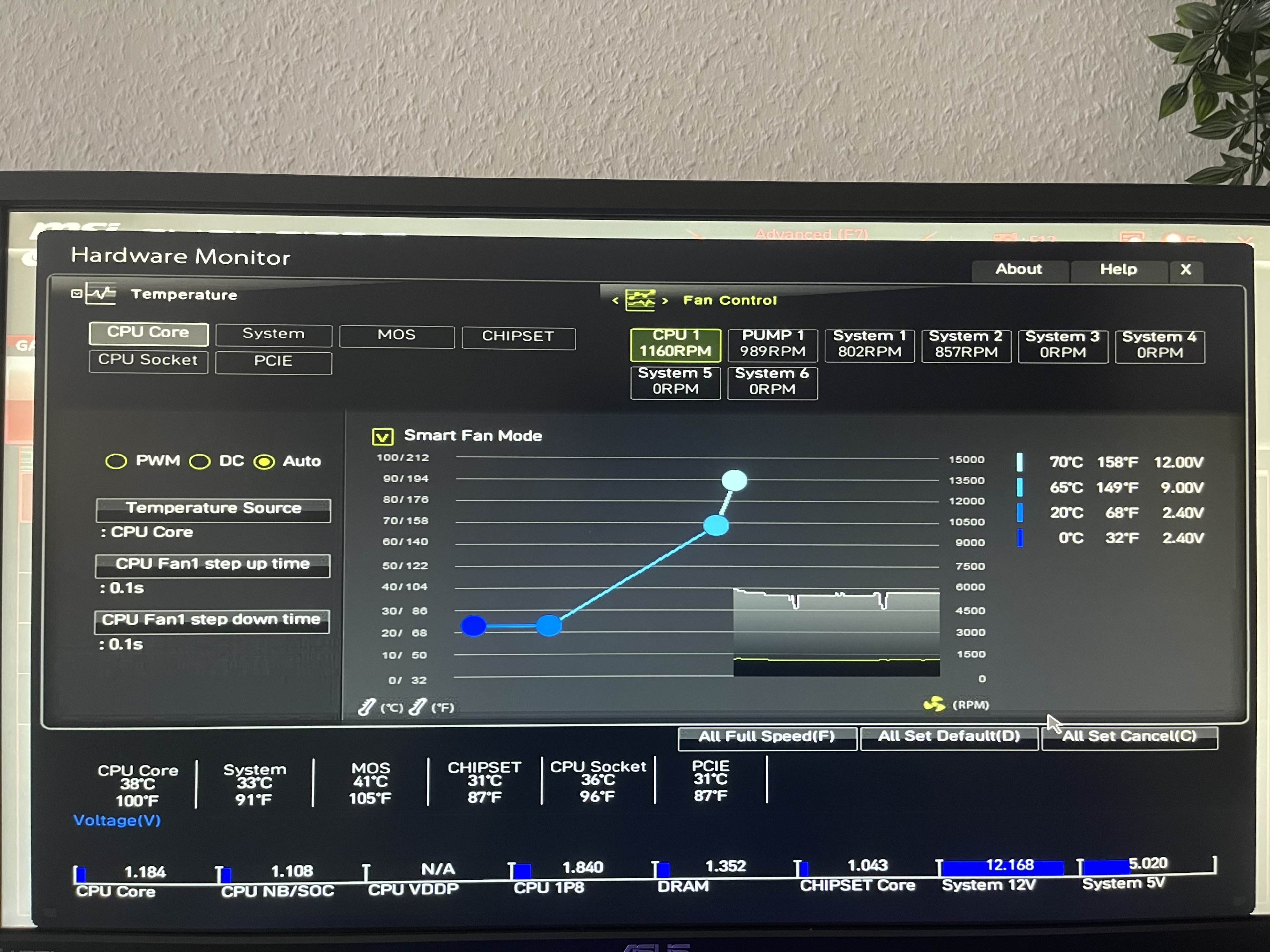

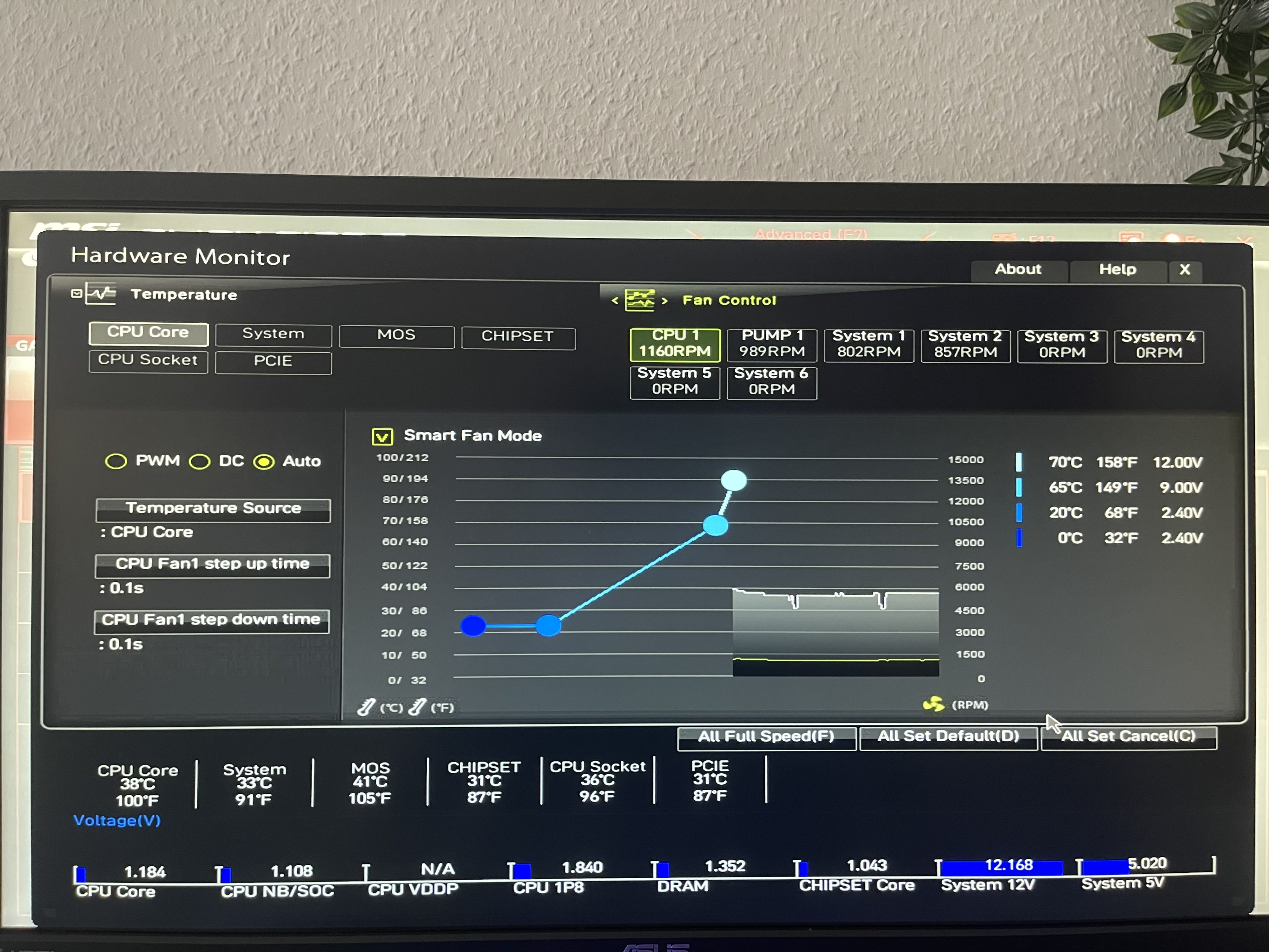

Hier ein Bild von der BIOS-Einstellung
Die Temperatur der CPU wird (aktuell) nicht unter 30°C liegen. Außerdem sind 2,4V viel zu wenig. 70°C kann auf 80°C erhöht werden.
Pumpe
Pumpe am vorgesehen Anschluss anschließen.
Die Pumpe würde ich mit 100% drehen lassen, alternativ zwischen 80 bis 100% und bei Step up Time das Maximum einstellen.
Lüfter
Beim Lüfter auf PWM umstellen.
Die Temperatur der CPU wird (aktuell) nicht unter 30°C liegen, daher als unterste Temperatur 30°C und als PWM Arbeitszyklus 25% (~450 U/Min) oder 30% (~600 U/Min). Ab 80°C dann 100% (~1.800 U/Min). Die beiden punkte dazwischen, hängen davon ab, wie der Temperaturverlauf ist - mit HWiNFO überwachen.
