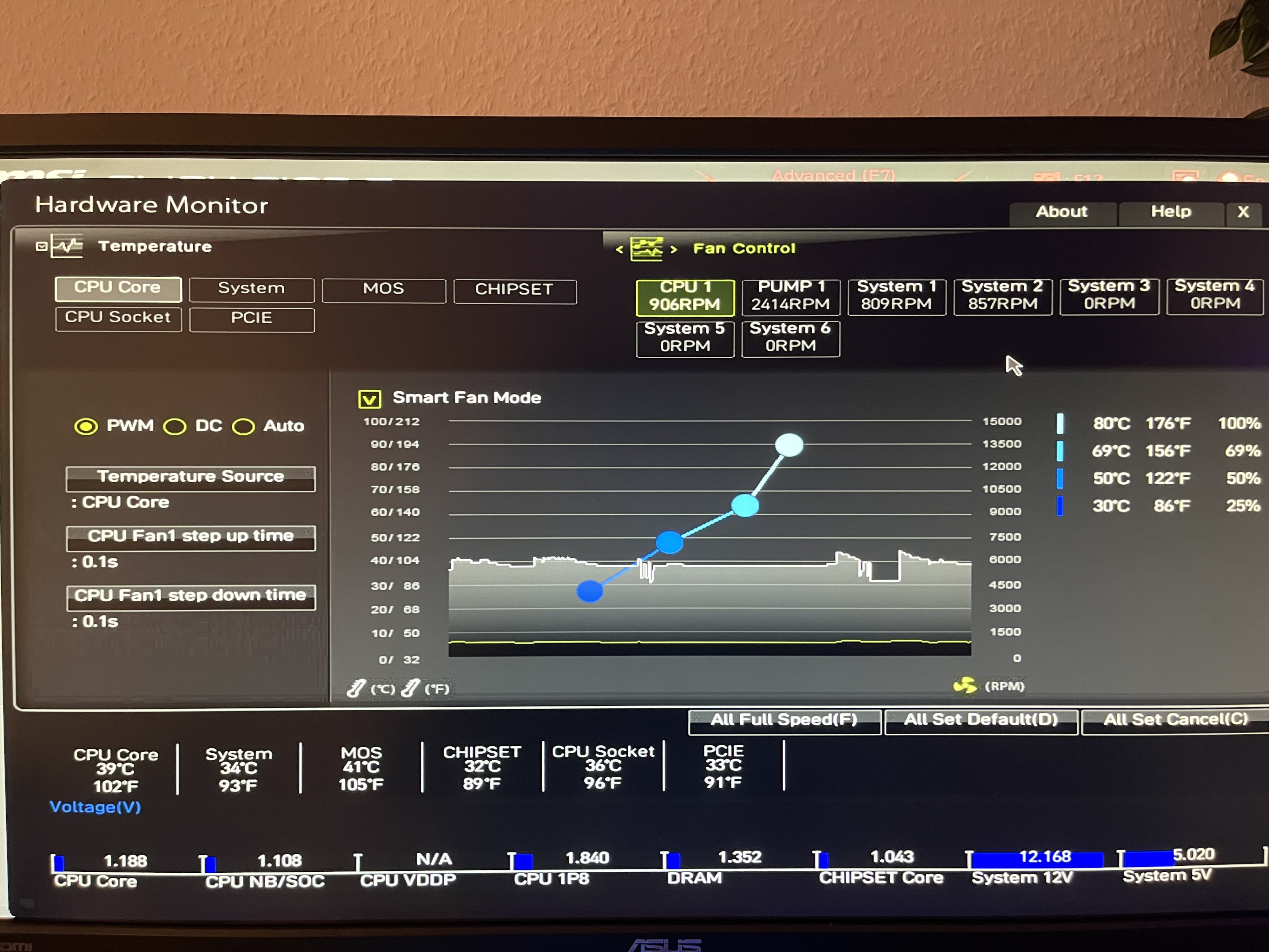

Vielen Dank für die ausführliche Antwort! Tatsache habe ich die AIO falsch angeschlossen… naja man macht schon Mal Fehler.

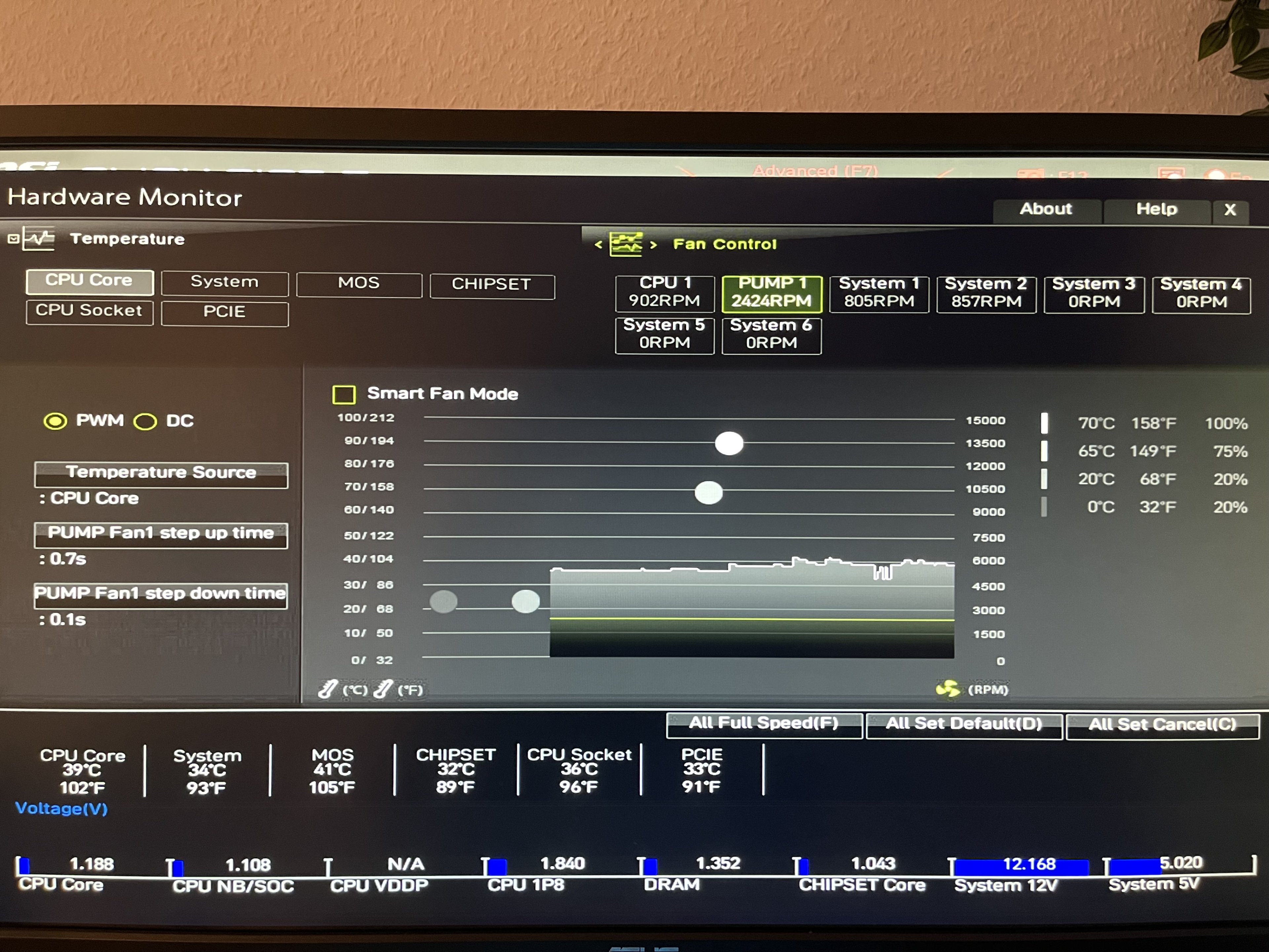

Aber wie kann ich die Pumpe auf 100% drehen lassen? Ich meine es hängt von der Temperatur an.
So habe ich das jetzt eingestellt (Siehe Anhang).
Was sagst Du dazu?
Pump 1
  1. Auf Spannungssteuerung (DC) umschalten.
  2. Es müsste sich +12V als fixer Wert einstellen lassen, dann läuft die Pump mit ihrer Maximal-Drehzahl.
CPU 1
  1. Bei CPU Fan1 Step up time 0,2S einstellen.
