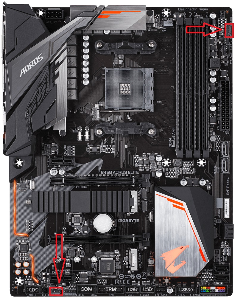

Komisch, die haben nen 4pin Anschluss. Auf dem MB hat der Header 5
Da sind bei dir die ARGB-Header. 3-Pin mit einer "Leerstelle"

Manche MB Hersteller wollen proprietären Mist herstellen. Da braucht man dann einen Adapter oder gar einen Controller der die Signale 'übersetzt'.
Gigabyte hat zum Beispiel mal einen 3 Pin ARGB Anschluss gehabt, der aber nicht mit dem normalen Stecker Kompatibel war. Zum Glück nur in Steckerform inkompatibel, nicht elektrisch.
