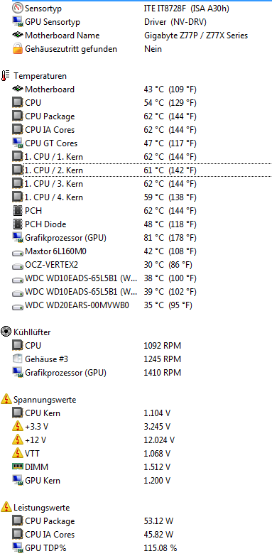

Ich würde nach der Grafikkarte auf das Netzteil tippen, aber Prime 95 + Furmark bei 115%TDP laufen einwandfrei. Temperaturen von diesem Test siehe Anhang.

Ist der Screenshot unter Last oder im Idle?
Edit: okay, ich kann nur nicht lesen. Sind unter Last.
Danach würde ich auf Netzteil tippen.
