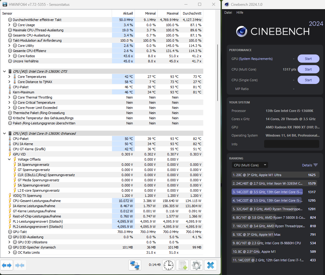

Falls du dich mit der Problematik der Hitzköpfe auseinandersetzen möchtest
Und vorher oder zwischendurch mal trotzdem überprüfen, ob Du vielleicht doch von dem Intel Malheur betroffen bist. Das Fehlerbild ist zwar nicht eindeutig, aber wenn Du schon alles durchtestet, kannst Du das ja miterledigen. TestTool
Von Deinen SSDs habe ich noch nie etwas gehört. Werden die von DISKMARK oder DISKINFO überhaupt erkannt?
