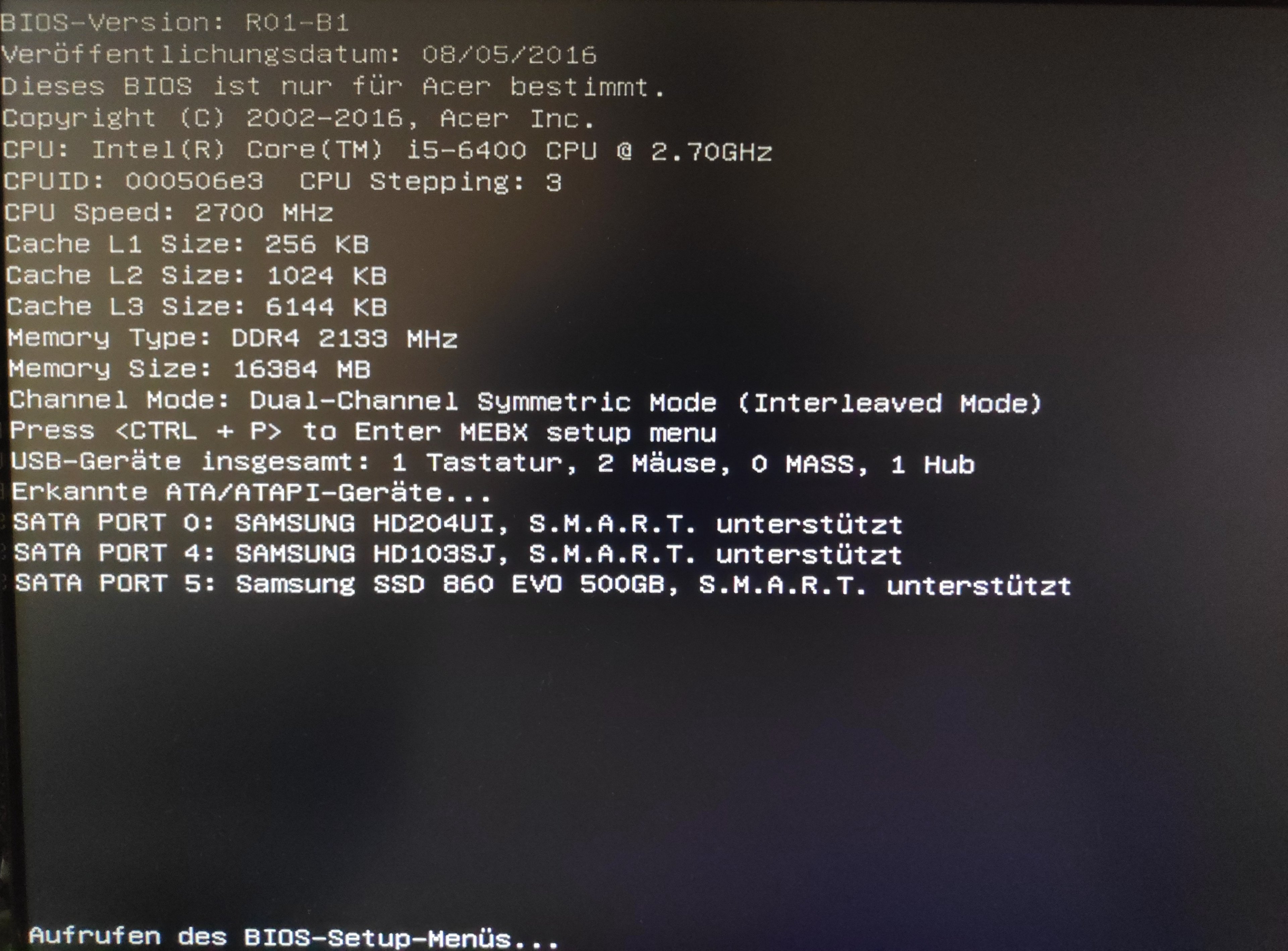

mein frisch gebauter Potato-PC macht Probleme. Eine Festplatte wird nicht erkannt. Sie klickt nur noch. Habe ein Video erstellt, kann das aber leider nicht hochladen. Vor ein paar Tagen lief der PC einwandfrei, obwohl er da auch schon nicht einfach zu starten war. Komme auch nicht ins BIOS. Hatte die Festplatten getestet, alle im guten bis sehr guten Zustand laut Auswertung.

Genau so isses. Auch wenn ich die fragliche Platte entferne, komme ich nicht ins BIOS. An Fastboot habe ich auch schon gedacht, ich komme aber nicht ins Windows/BIOS. Demnach müsste ich einen bootfähigen USB-Stick erstellen, um eben UEFI zu aktivieren.
Hatte den PC erst ohne Grafikkarte getestet, die CPU hat eine interne Grafikeinheit. Damit kannst du aber nur Tetris spielen. 😁 Alle Platten wurden erkannt, keine Probleme und keinerlei Geräusche. Nun habe ich die Graka eingebaut, anderes Netzteil, low Profile SATA-Kabel (Ports liegen direkt unter Graka) und nix geht mehr. Schon toll😉
Ich werde aufgefordert, Entf zu drücken, wenn ich ins BIOS will. Das tue ich, er sagt BIOS wird geöffnet, es passiert aber 20 Minuten nichts mehr. Alle anderen Tasten habe ich auch schon versucht, kein Erfolg.
Ctrl+P bietet er mir auch noch an. MEBX setup menu. Passiert aber auch nichts, wenn ich das drücke. Habe die Kabel getauscht, es wird dann eine andere Platte erkannt. Die SATA-Anschlüsse sind also okay.

@JumpingCat Wie soll ich denn die Smart-Ergebnisse posten, wenn ich nicht ins Windows komme? Inwiefern spielt das HDD-Modell eine Rolle bei der Fehlereingrenzung?
Weiter komme ich nicht:
Der PC lief vorgestern einwandfrei in dieser Konfiguration. Da habe ich diverse Tests gemacht und alle waren grün. Selbst ohne Gehäuselüfter (kommen noch), wurde der PC nicht heiß. Gestern nach der Arbeit erneut angemacht und nix geht mehr.
