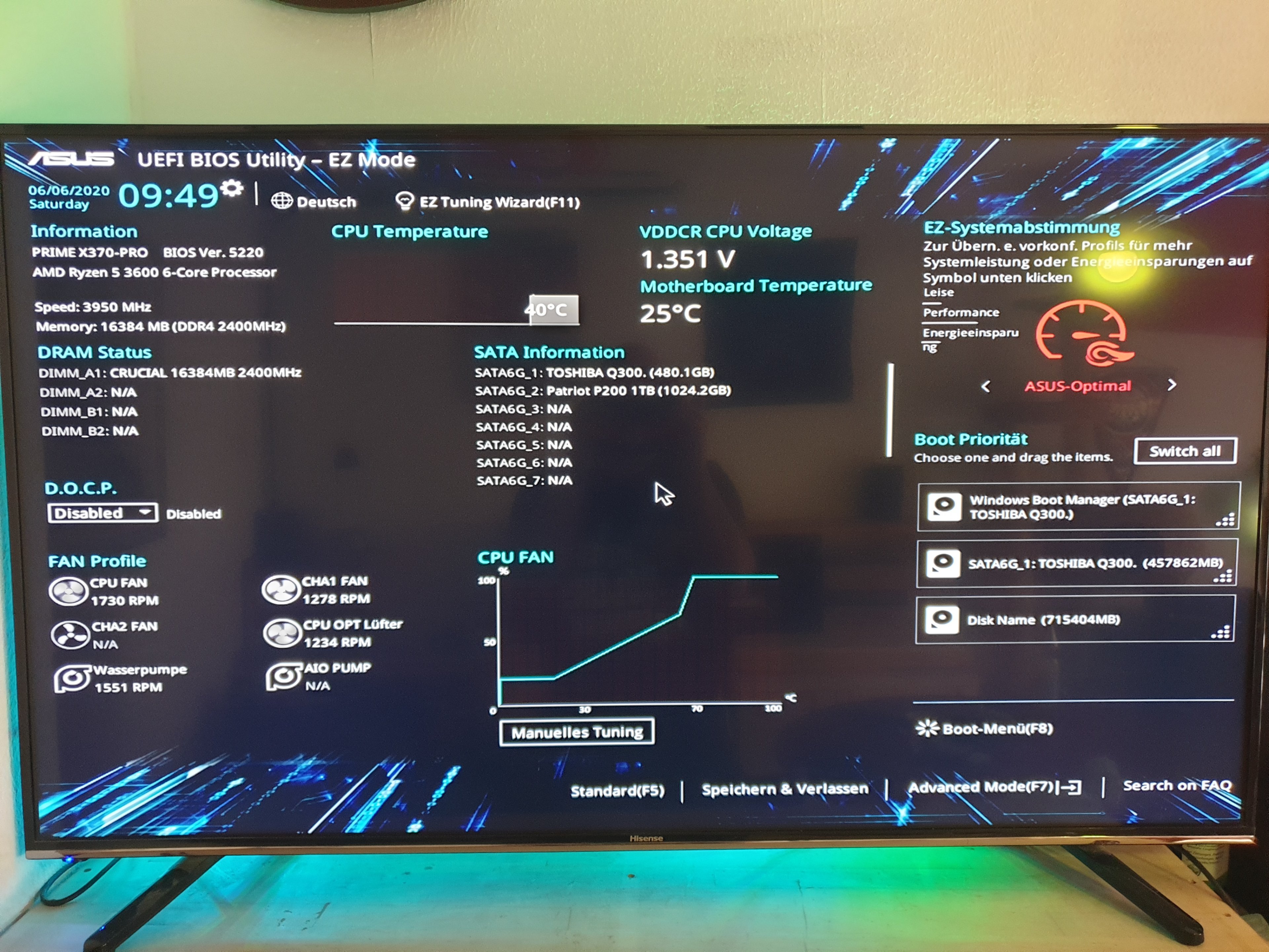

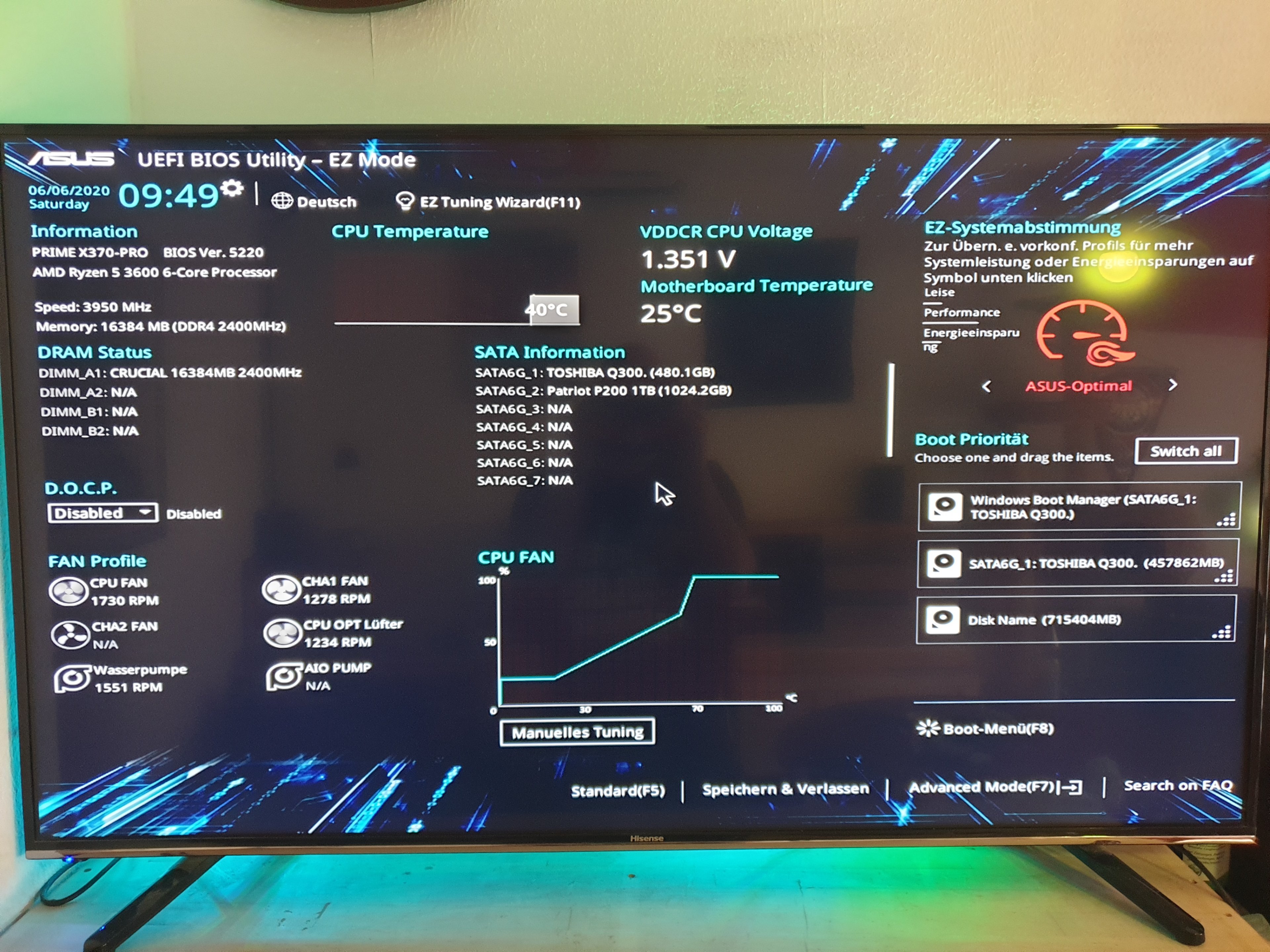

Ich muss dazu sagen dass ich keine wirkliche Ahnung vom BIOS habe. Allerdings habe ich mal ein Bild davon gemacht. Vielleicht könnt darauf ja schon was erkennen

Hier steht leider nicht welcher Kühler genutzt wird, meine Pumpe der AllInOne Wasserkühlung hatte damals schlapp gemacht daher haben sich alle Lüfter auf maximaler Drehzahl sich gedreht .. und vll ist das Geräusch das du beschreibst auch nur ein Spulenfiepen von der Grafikkarte, hatte ich bei meiner GTX 970 und bei der vega56 blower damals auch gehabt

Dann geh mal bitte nach Advanced Mode und such da mal nach DRAM oder Voltage und mach mal ein Foto davon.
Müsste unter AI Tweaker sein.

Jetzt unabhängig von deinem Problem, hast du nur einen ramriegel? Dadurch geht dir Performance verloren, und ist der im richtigen slot? Meistens ist es doch a2 b2? Kenne das Board aber nicht.
Ja, ich habe nur einen Riegel und den habe ich in A1. Dachte es macht Sinn den in den ersten Slot zu stecken.
Habe eben auch nochmal das Speichertool von Windows durchlaufen lassen (habe grad keinen USB-Stecker für Memtest zur Hand) und es ergab keine Fehler
Stecke den in den 2. von der CPU aus gesehen. Man kann die nicht einfach in irgendeinen Slot stecken, das gibt sonst häufig Probleme.
