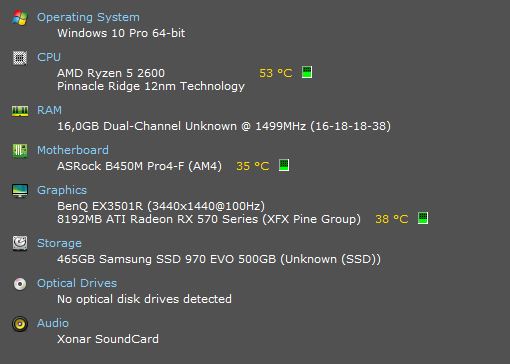

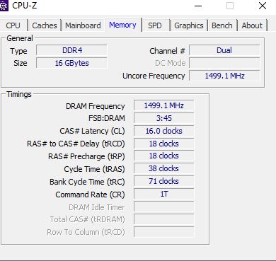

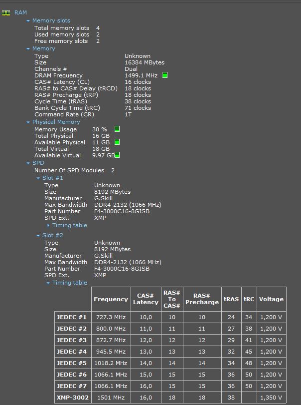

Ich hänge alle wichtigen Screenshots dran.
Folgendes Problem habe ich mit meinem SelbstbauPC:
Programme wie ASROCK A-Tuning und Programm für Soundkarte verlieren bei jedem Neustart die Einstellungen.

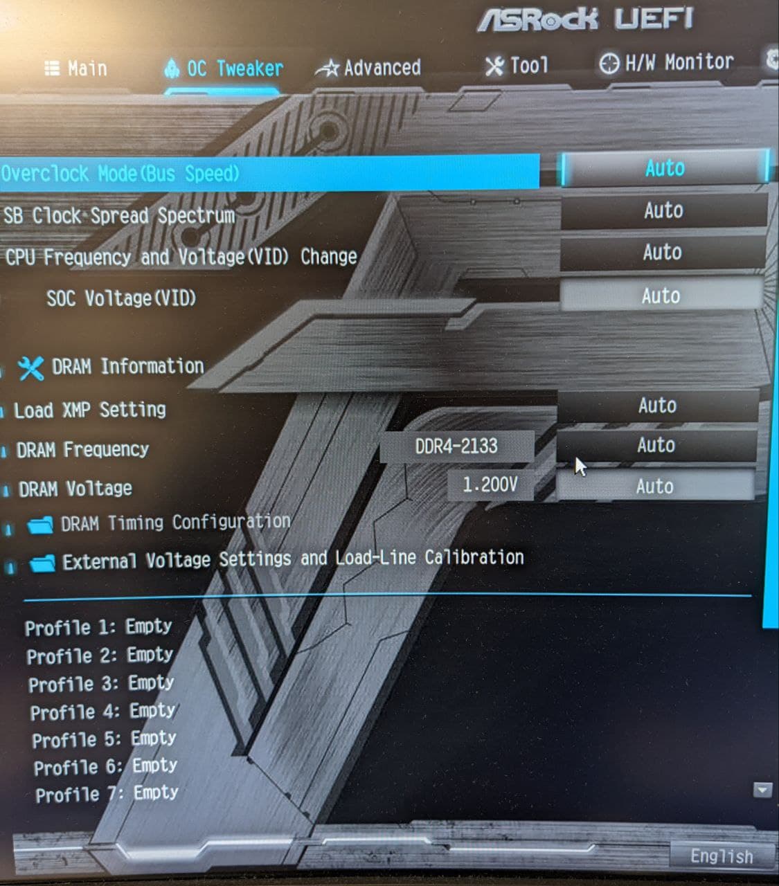

Wenn irgendwo am Bios rumgepfuscht wurde am besten wieder zurück setzten.
Ist den Windows frisch installiert?
Windows ist frisch und sauber.
Werde mich morgen früh erst wieder an den Rechner dransetzen können. Will aber schonmal hier Tipps zum Vorgehen sammeln und planen
Gehe mal mit dem RAM Takt etwas runter und/oder etwas mehr Spannung. BIOS ist aktuell und/oder auch mal zurückgesetzt?

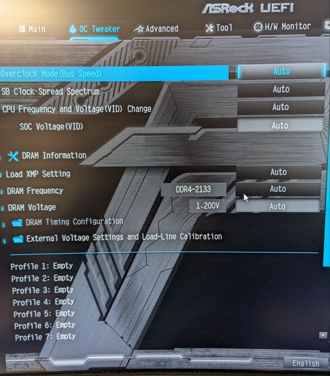

Vielen Dank für eure Tipps. Sitze jeder wieder am Pc und habe folgendes umgesetzt:
1. In den BIOS den Ram auf Auto, siehe Photo1 . So richtig?

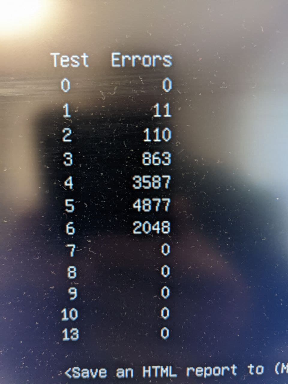

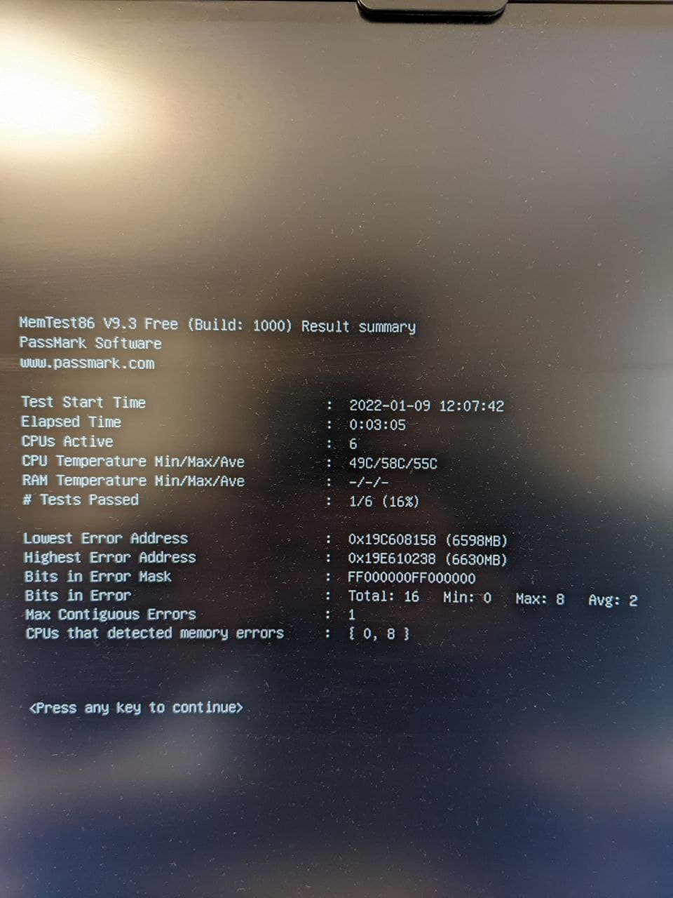

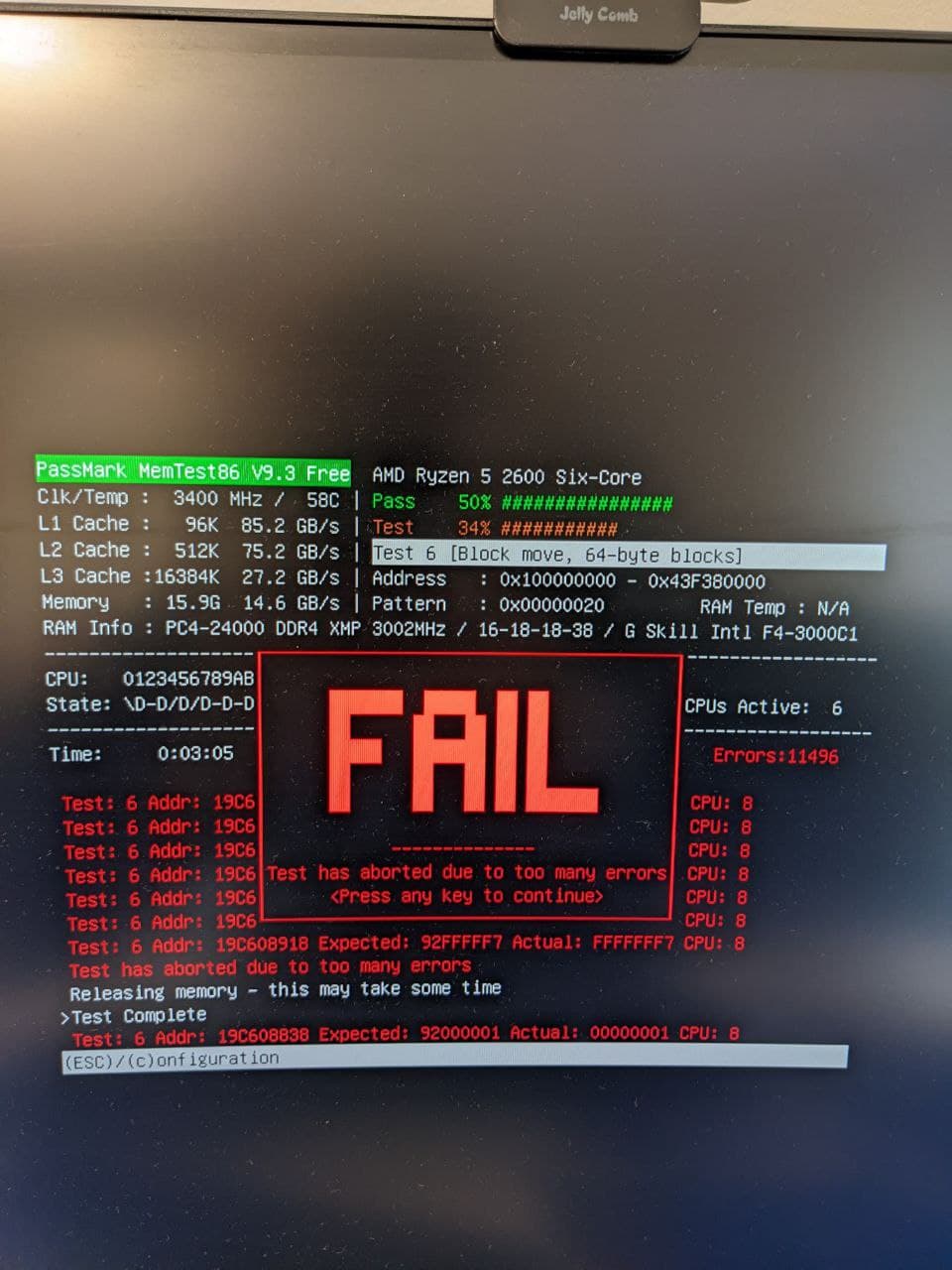

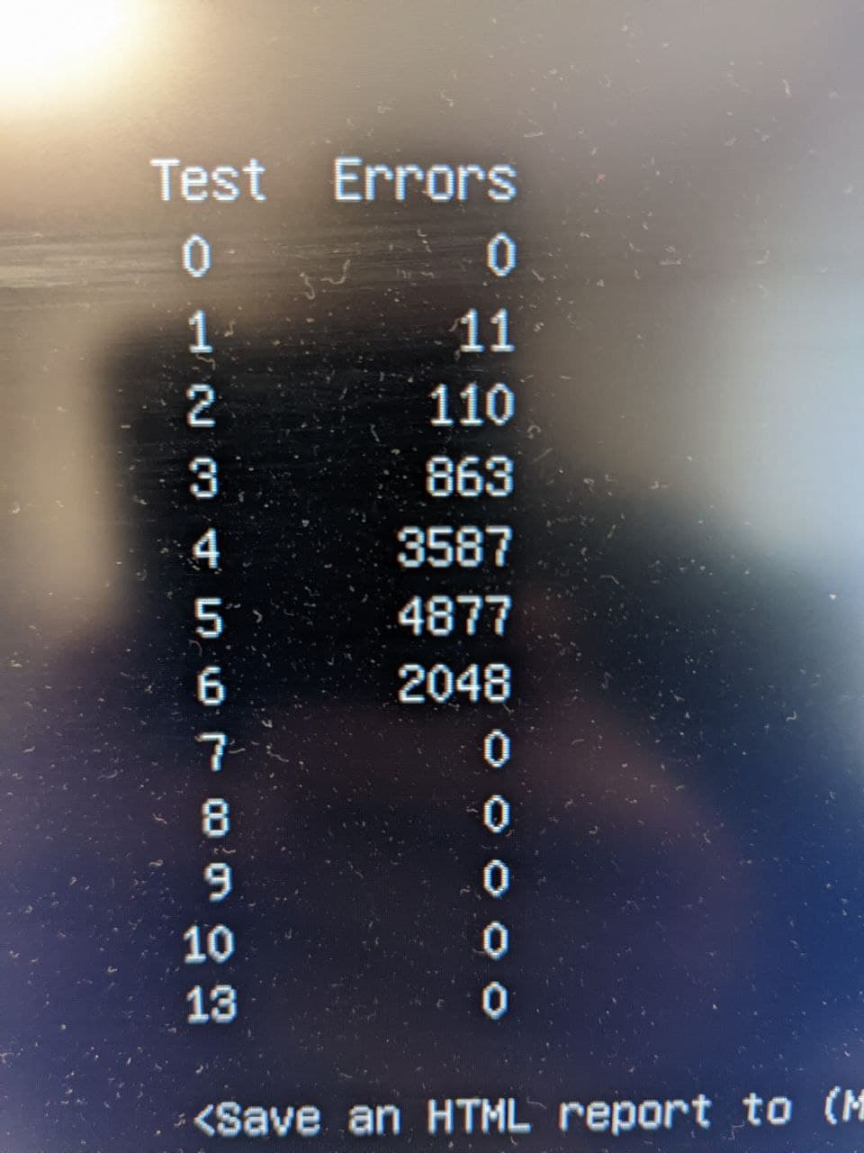

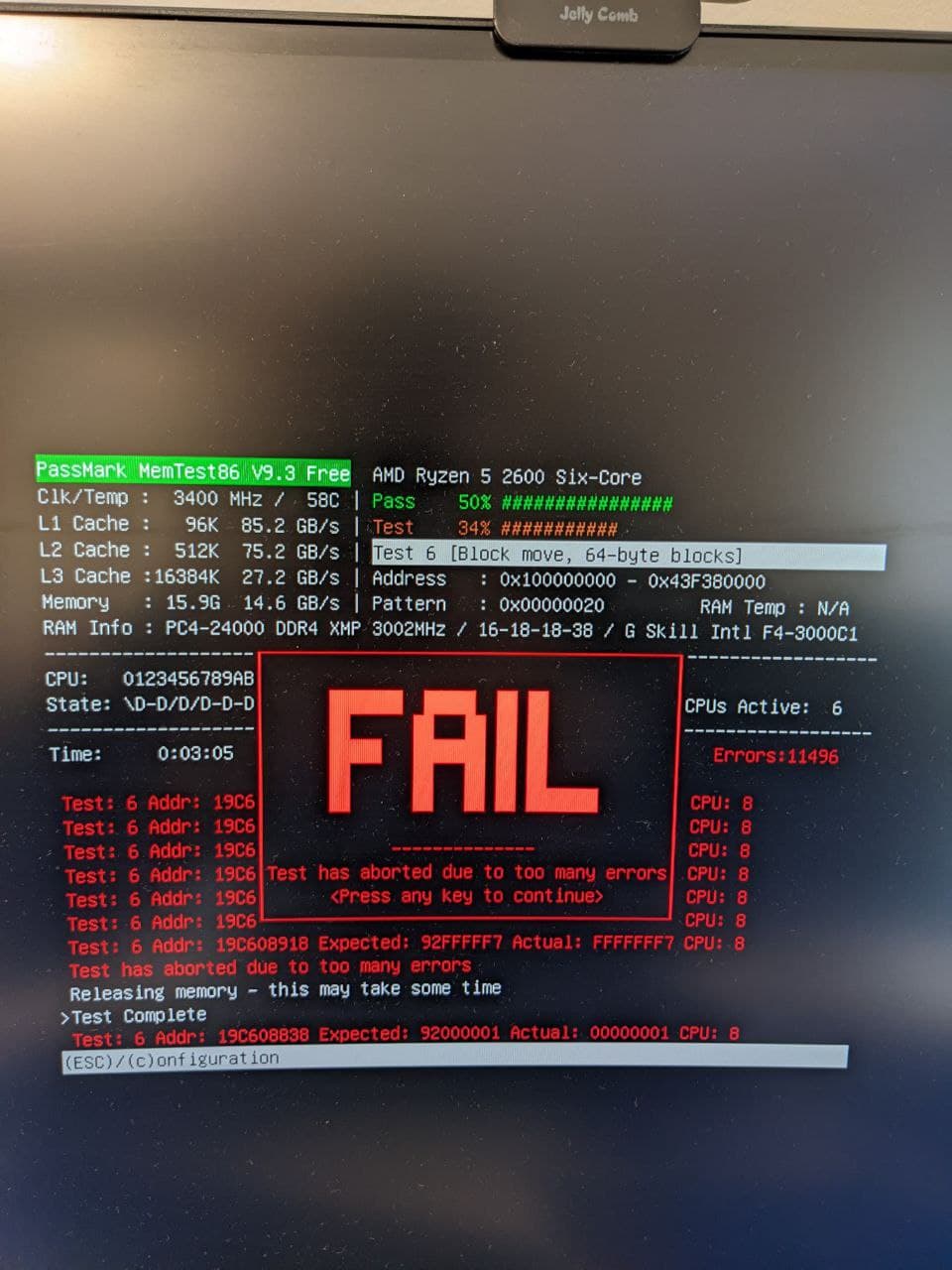

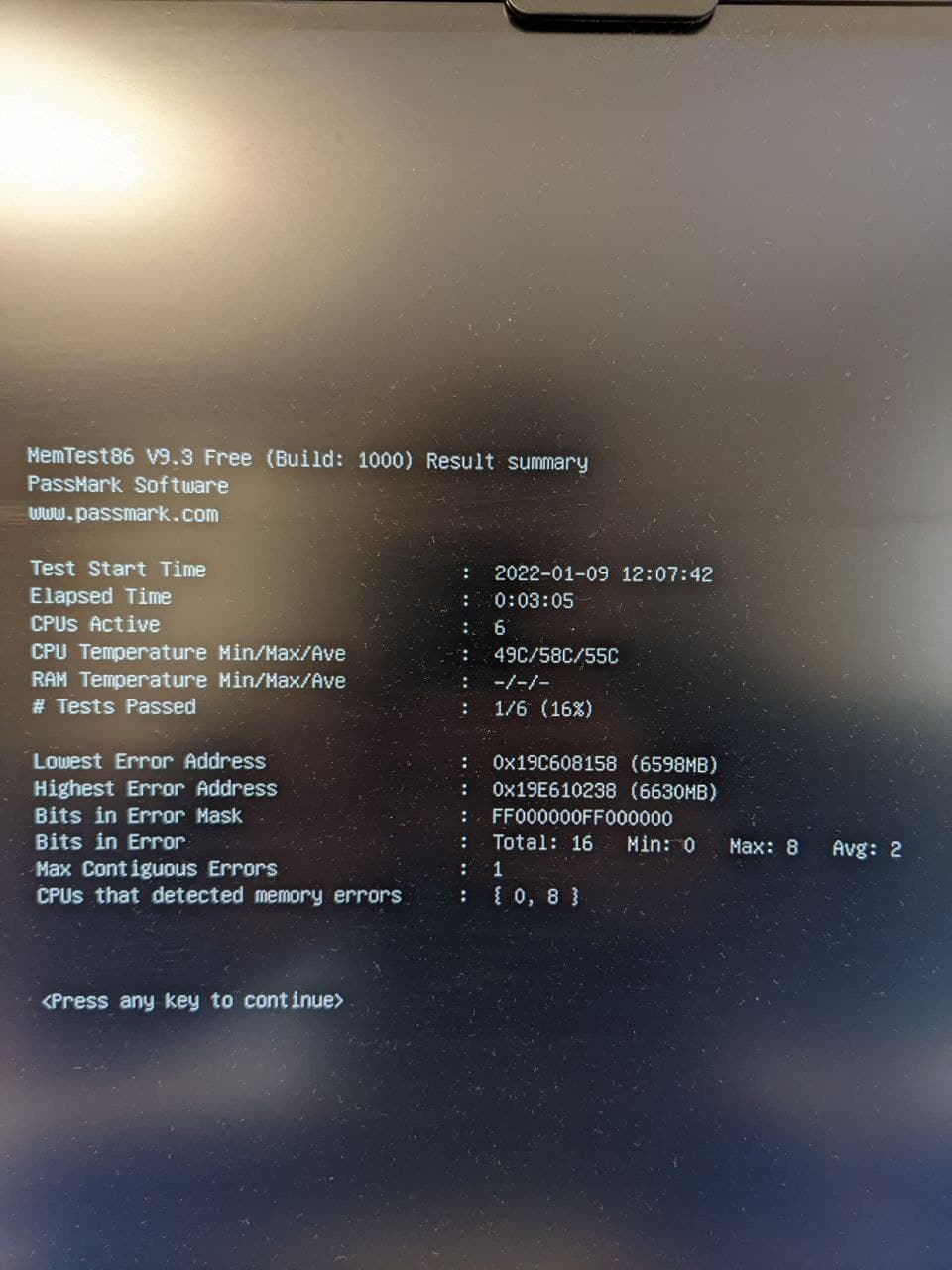

Hier der Memtest 86:
Auf Deinem letzten Bild ist zu sehen dass der Arbeitsspeicher Fehler aufweist.
Der Arbeitsspeicher ist defekt.
Dein Rechner benötigt einen neuen Arbeitsspeicher.
Okay, sieht man das denn nicht auf allen letzten 3? Und nicht nur durch das letzte?
Wenn der Test also failschlägt, muss es am RAM liegen?
Oder kann es am Ram liegen?

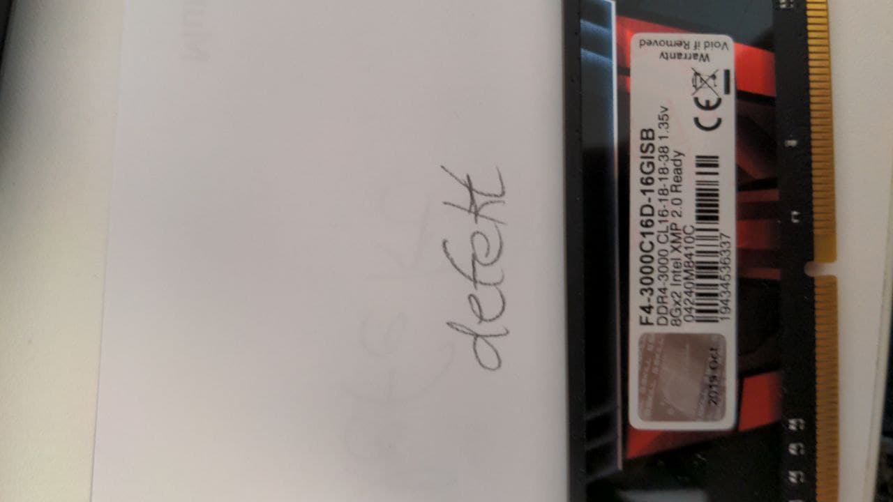

Du kannst die RAM Module noch einzeln testen, wenn der Fehler nur bei einem Auftaucht ist die Ursache recht sicher das RAM Modul. Könnte natürlich auch der Speichercontroller in der CPU oder das Board sein, meistens ist es aber ein RAM Modul.
Hab ein 3drittes funktionierendes RAM Modul zum testen geliehen
Bin dabei. Melde mich dann.

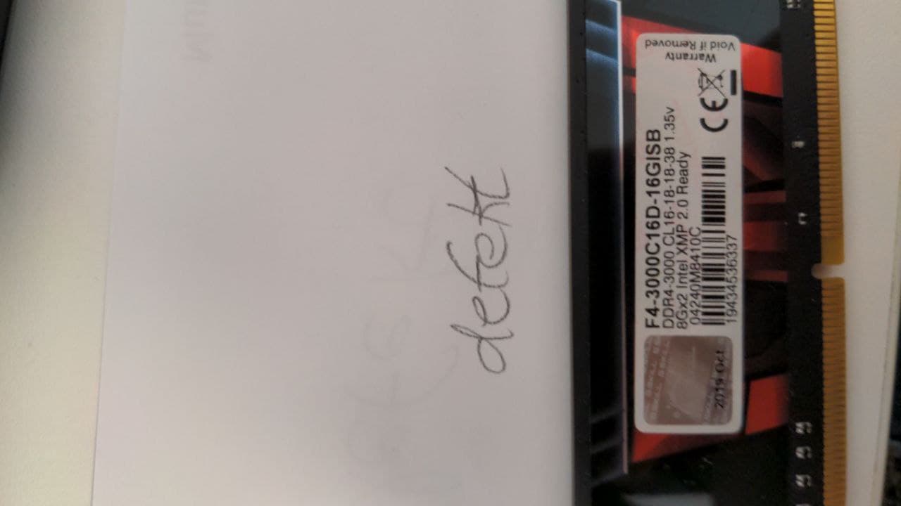

Ein RAM Modul war kaputt. Das andere funktioniert.
Hab ich bei dem einen vielleicht noch Garantie?
Soll ich das kaputte 1zu1 ersetzen?

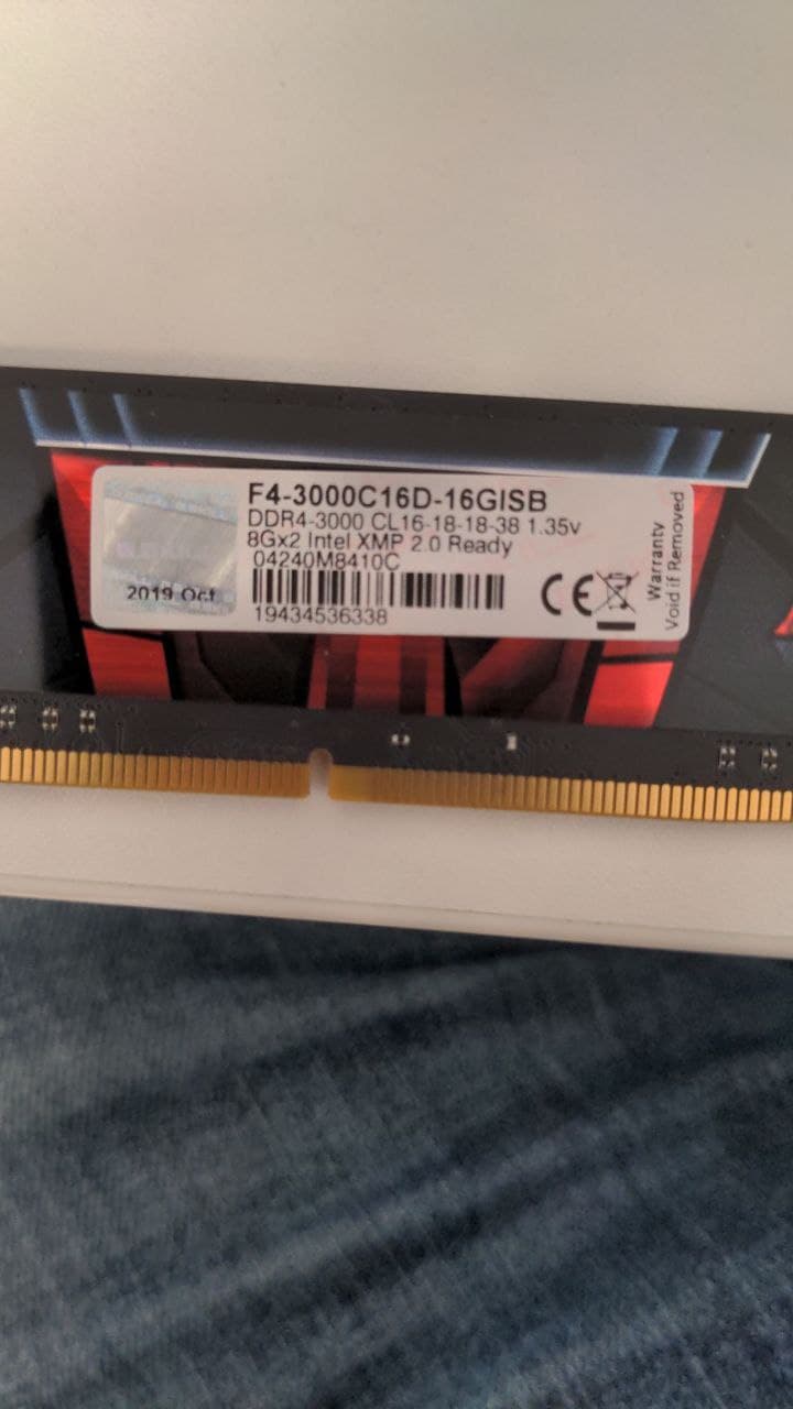

Also Garantie wird nichts. Habe keine Lust beide dahinzuschicken, muss in der Woche mit dem Rechner arbeiten.

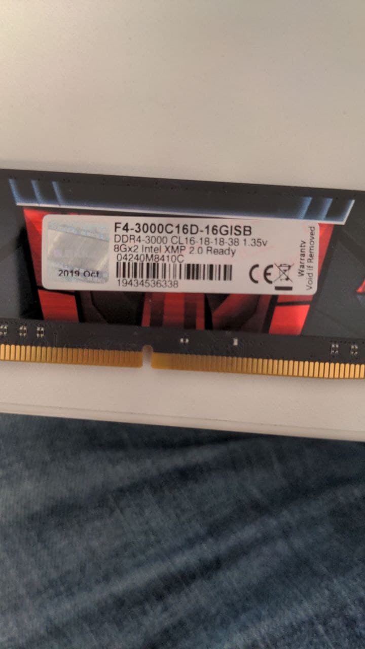

Kann ich einfach einen einzelnen G Skill Aegis DDR4 F4-3000C16D kaufen und austauschen?
Wenn ja, habt ihr nen Link.
Nohcmal ein explizites Danke an @I'm unknown und @Silver Server und @Nickel .
Du kannst, ja. Aber besser wäre es sich von dem Aegis insgesamt zu verabschieden. Ist ein sehr bekannter Billig-RAM der sehr oft Probleme macht.
