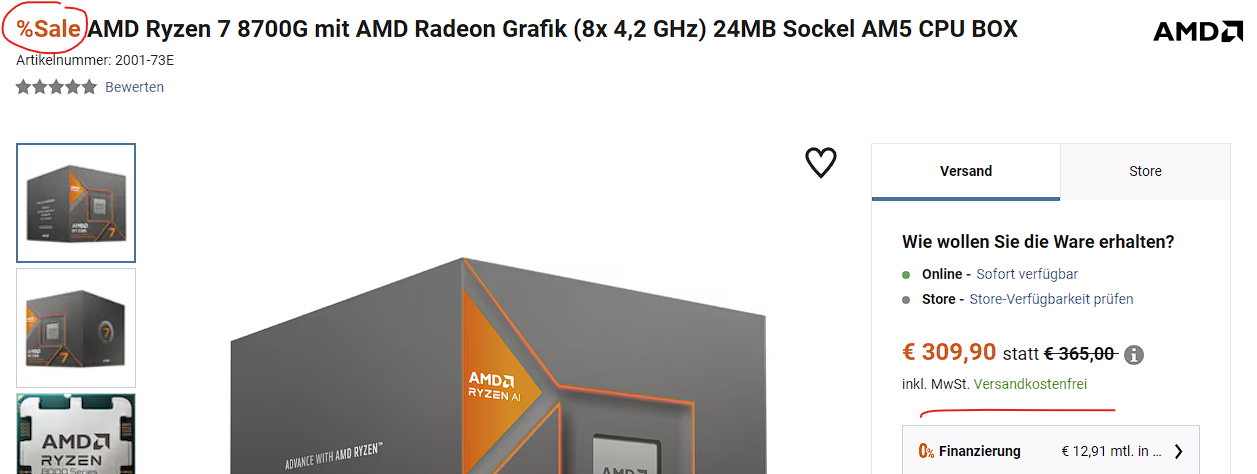

Frage am Rande:
Aktuell werden 8700G Prozessoren boxed ab 309€ angeboten, die Tray-Versionen ab 365€. Auch bei einigen anderen CPUs lässt sich diese "verkehrte Welt" beobachten, bei anderen wiederum nicht ... hat irgendjemand eine Idee dazu, warum das so ist, oder eine Vermutung?
Na - irgendwie ist es schräg - ein nacktes Produkt mehr als 50€ teurer anzubieten - als dasselbe Produkt plus Kühler (40€?) plus erweiterte Herstellergarantie.oicfar schrieb:@ropf wieso verkehrte Welt?
Nach allen gängigen Theorien von "effizienten Märkten" müssten jetzt jede Menge Arbitragejäger loswieseln, um die boxed-Prozessoren zu "entboxen", die Differenz einzustreichen, zusätzlich die Lüfter verscherbeln, und noch einen Weg finden, sich die erweiterte Garantie vergolden zu lassen ...
Ich hatte an etwas ganz Profaneres gedacht - eine schlechte Charge oder so. Notorische Overclocker finden ja, dass selbst die Kerne innerhalb einer CPU "unterschiedlich gut" sind, ebenso verschiedene CPUs des selben Typs untereinander...
