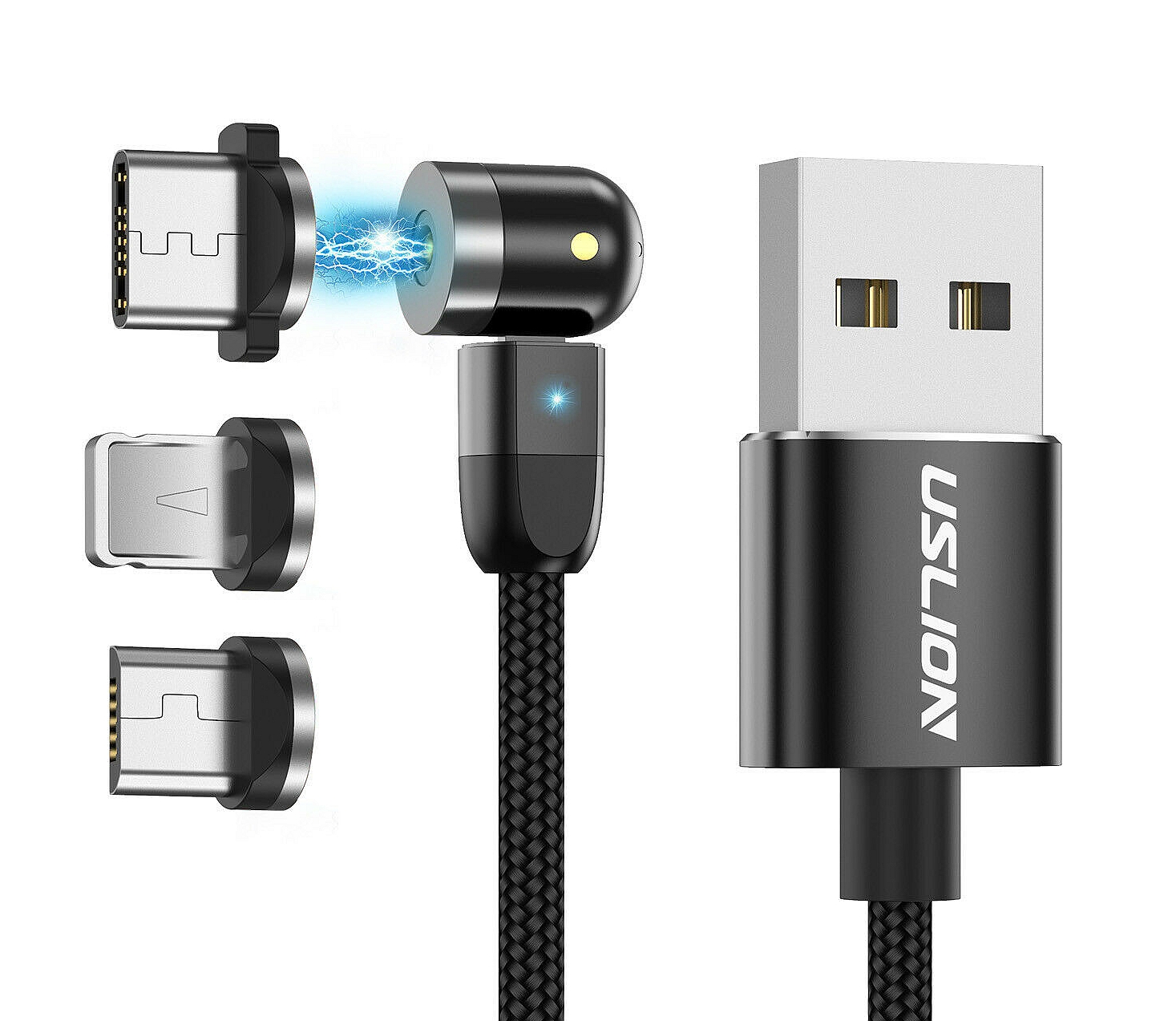

Und jetzt kommt das kuriose: das beschriebene Phänomen, dass das Handy nicht lädt, tritt bei allen von mir getesteten Kabeln auf (USB-A auf USB-C; verschiedene Längen und Hersteller) - außer bei einem ganz beestimmten Kabeltyp: einem Kabel mit magnetischem Kopf und austauschbarem Stecker! (siehe Bild)
Wenn ich ein Kabel dieser "Bauart" nutze in Verbindung mit einem USB-C-Aufsatz, lädt das Handy wie es soll! Da ich auch von diesen Kabeln mehrere besitze, habe ich natürlich mehrfach getestet und es blieb dabei: alle normalen Kabel funktionieren beim S20 nicht, aber die mit Magnetkopf funktionieren!
So, und das möchte mir doch bitte mal jemand erklären! :D Den einzigen Unterschied, den is sehe, ist, dass die Magnetkopfkabel alle eine kleine LED verbaut haben - es gibt also immer direkt einen Verbraucher, wenn ich sie anstecke (auch ohne Gerät). Und es sind KAbel, die ausschließlich zum Laden konzipiert sind - Datenübertragung ist damit nicht möglich.

Es gibt noch einen Unterschied.
Die Magnetkopfkabel stellen nur eine Stromverbindung per USB und keine Datenverbindung her.
Die Pins sind tod.
Warum es so ist kann ich dir aber nicht sagen.

liegt vll daran das die normalen kabel mehr strom ziehen als das magnet kabel
habe auch son magnet kopf kabel das braucht beim handy länger bis es voll geladen ist als mit einen normalen vll liegt es also daran das dein handy mit den magnet kabel weniger strom zieht und mit den normalen zu viel
Über die Datenleitungen (die beim Magnetkabel nicht verbunden sind) werden die Schnelllademodi (QuickCharge oder Power Delivery) ausgehandelt. Das scheint mit dem S20 und dem Mainboard (mit den normalen Kabeln) nicht richtig zu funktionieren, wird aber mangels Datenleitungen beim Magnetkabel gar nicht versucht, also lädt das dann (sehr langsam).
Die ganze Schnellladen-Geschichte hatte ich auch schon ein bisschen im Hinterkopf. Wundert mich aber trotzdem, weil ich zum einen alles deaktivierte habe am Handy, was Schnellladung angeht, und zum anderen lädt das Handy ja normalerweise trotzdem - selbst wenn der USB-Port nur minimal Strom liefert. (Das Handy zeigt dann auch an, dass die Ladung nur sehr langsam vonstatten geht. Die Anzeige kommt im Zusammenspiel mit dem Magnetkopfkabel aber nicht.)
An meinem alten Mainboard hatte ich das ganze übrigens tatsächlich leider nicht getestet. Das wäre mal interessant gewesen!
