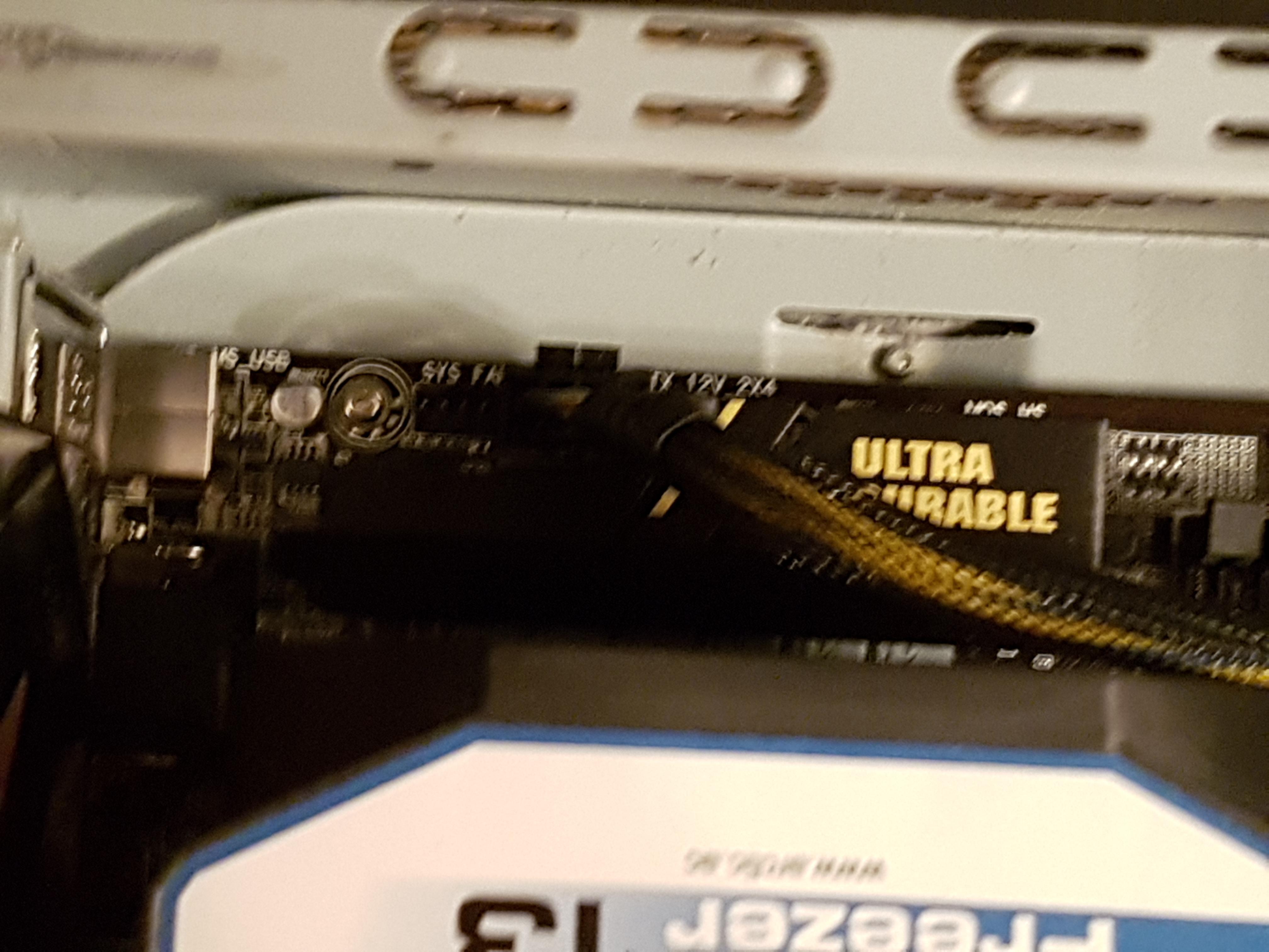

Vielleicht den 8pin CPU-Stromanschluss nicht angeschlossen?
Grafikkartenstromanschluß (sofern Grafikkarte vorhanden) angeschlossen?
8Pin CPU Stromstecker vllt. vergessen ?

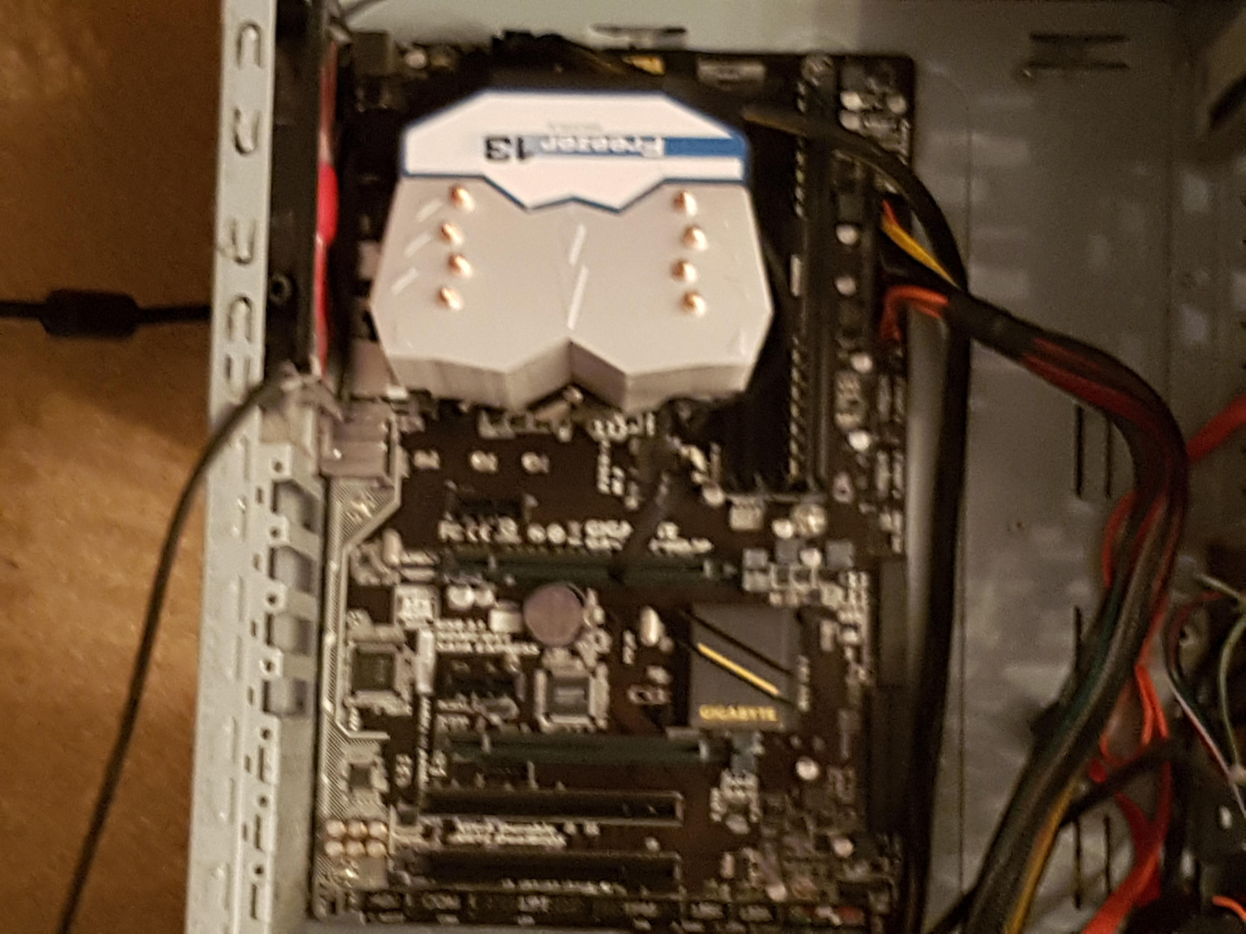

Edit: Bilder

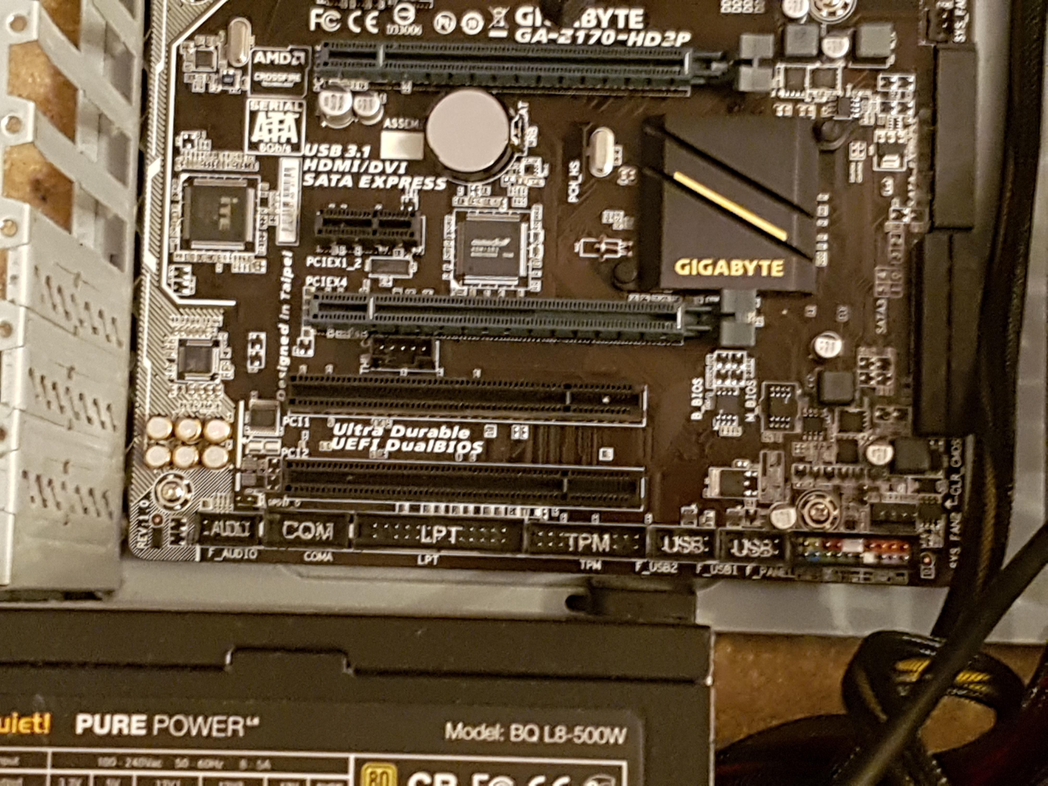

Erstmal Danke!!!
Also da ist nichts durch mich verbunden. Die Pins sind jungfräulich. Dürfte dann jawohl nicht daran liegen oder?
dein CPU Kühler ist übrigens falsch rum, der müsste um 90°edreht werden, so das der Lüfter über dem RAM Riegeln sitzt und die kühlere Luft durch den Kühler nach hinten durch bläst
ansonten bau mal das Board wieder aus und teste es mal auserhalb des Gehäuses.
steckt der 4polige Stecker von dem 20+4 Poligen ATX Stromstecker richtig rum drinn? hatten hier in letzter Zeit schon zwei Fälle, wo der falsch rum drinn steckte

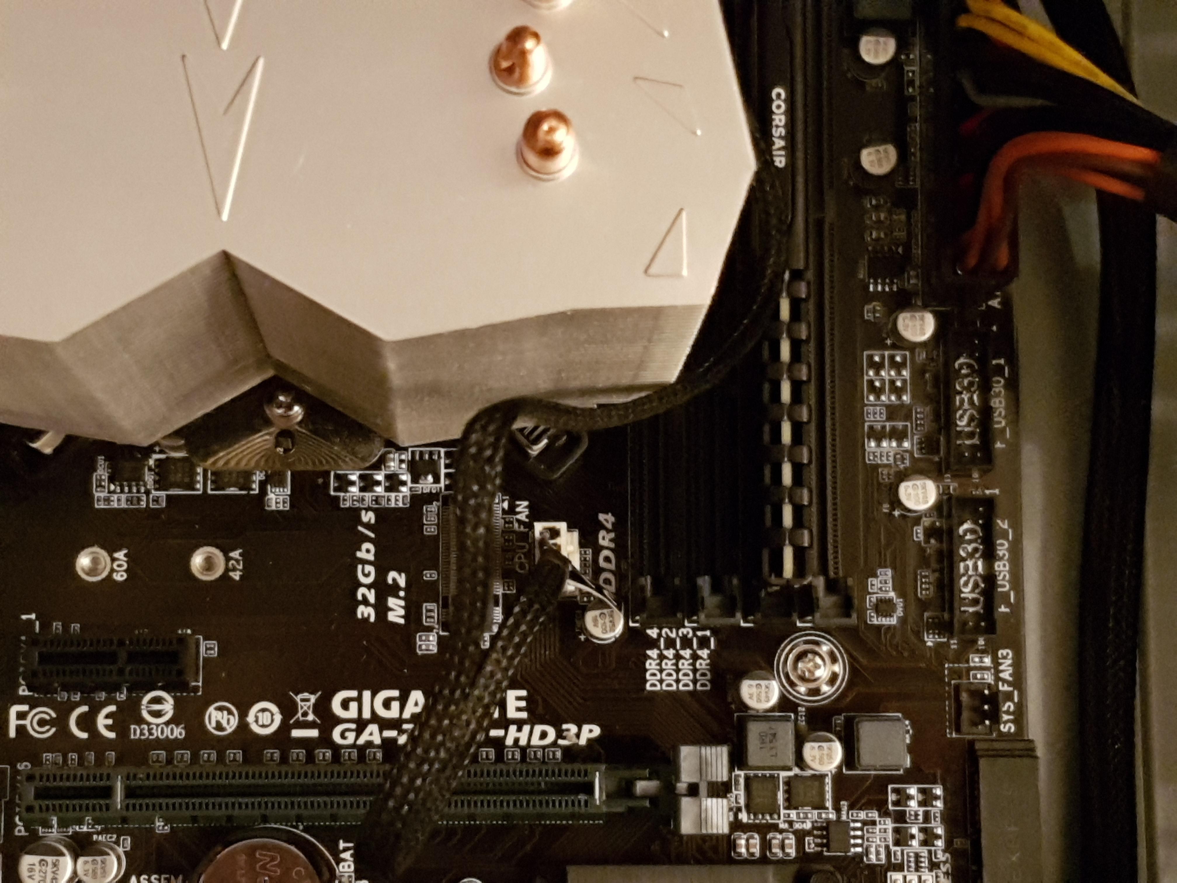

Steckt der RAM Riegel richtig drin? Auf Bild 3 sieht es so aus als wäre er etwas schief, weil der vom Kühler zur Seite gedrückt wird.

BZGL: des CPU Kühlers. Dachte mir es wäre doch sinnvoll wenn er Frischluft von außerhalb des Gehäuses ansaugt oder?
so zerstört man eher den Luftstrom im Gehäuse und du bläst so auserdem warme Luft auf die Grafikkarte.
also bitte noch den Kühler drehen
