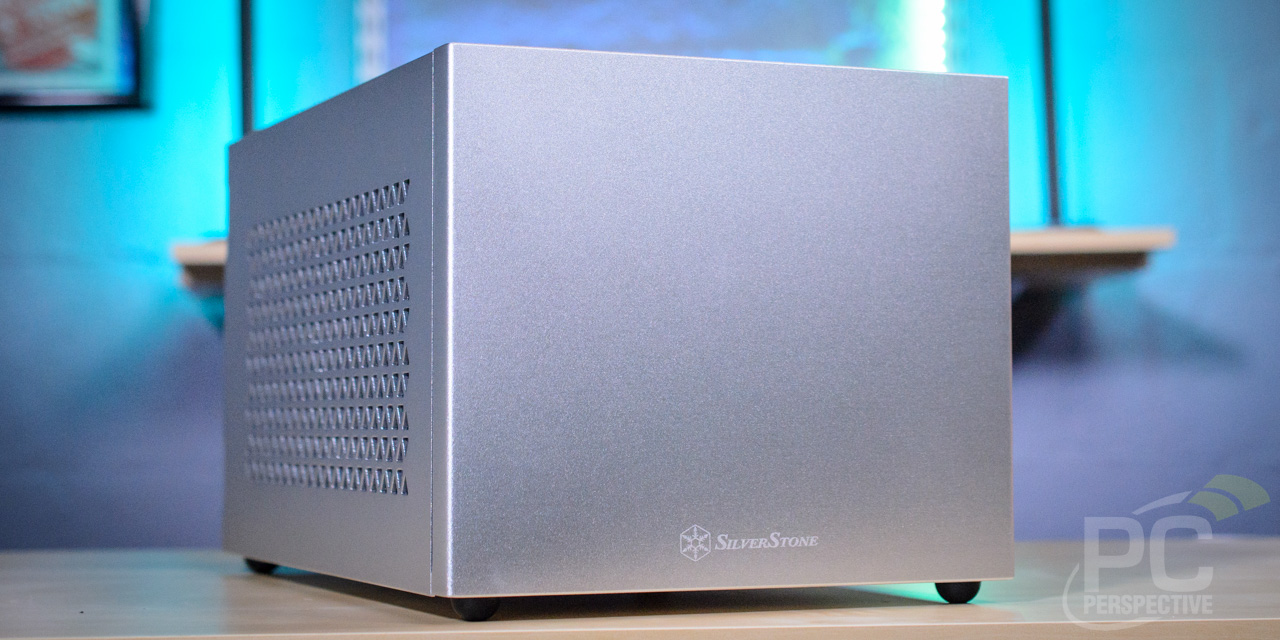

Lass dich nicht verunsichern. Moderne Mini ITX System mit untervolteten Komponenten müssen keine Hitzköpfe sein und funktionieren problemlos im Schrank/Kommode. Ich schätze die meisten die hier irgendwelche Horrorszenarien an die Wand malen, haben nicht mal so nen Build.
Ich habe folgendes Mini ITX System nachgebaut und bin höchst zufrieden. Das Case habe ich in silber genommen und es sieht echt gut aus. Lasse die Spiele max 100 FPS laufen und habe bei full load 55°C CPU/GPU. Graka luftgekühl und undervoltet auf 0.725 Volt, CPU mit dem BeQuiet Pure Loop 240er AIO, Aufgrund der Platzverhältnisse. Verstehe das AIO gebashe nicht. Läuft super leiser und kühlt hervorragend.
Im Schrank kommen zehn Grad drauf mit Klappe offen. Das sollte easy passen.
Meine Specs: Silverstone Sugo 15 Silber / Ryzen 7 58003D / BeQuiet Pure Loop 240 / Corsair 32GB RAM / ASUS B550 I Gaming / PNY RTX 3090 / Seasonic Gold 850 Watt ATX / 2x 2TB 990 Pro Samsung / 1500€
