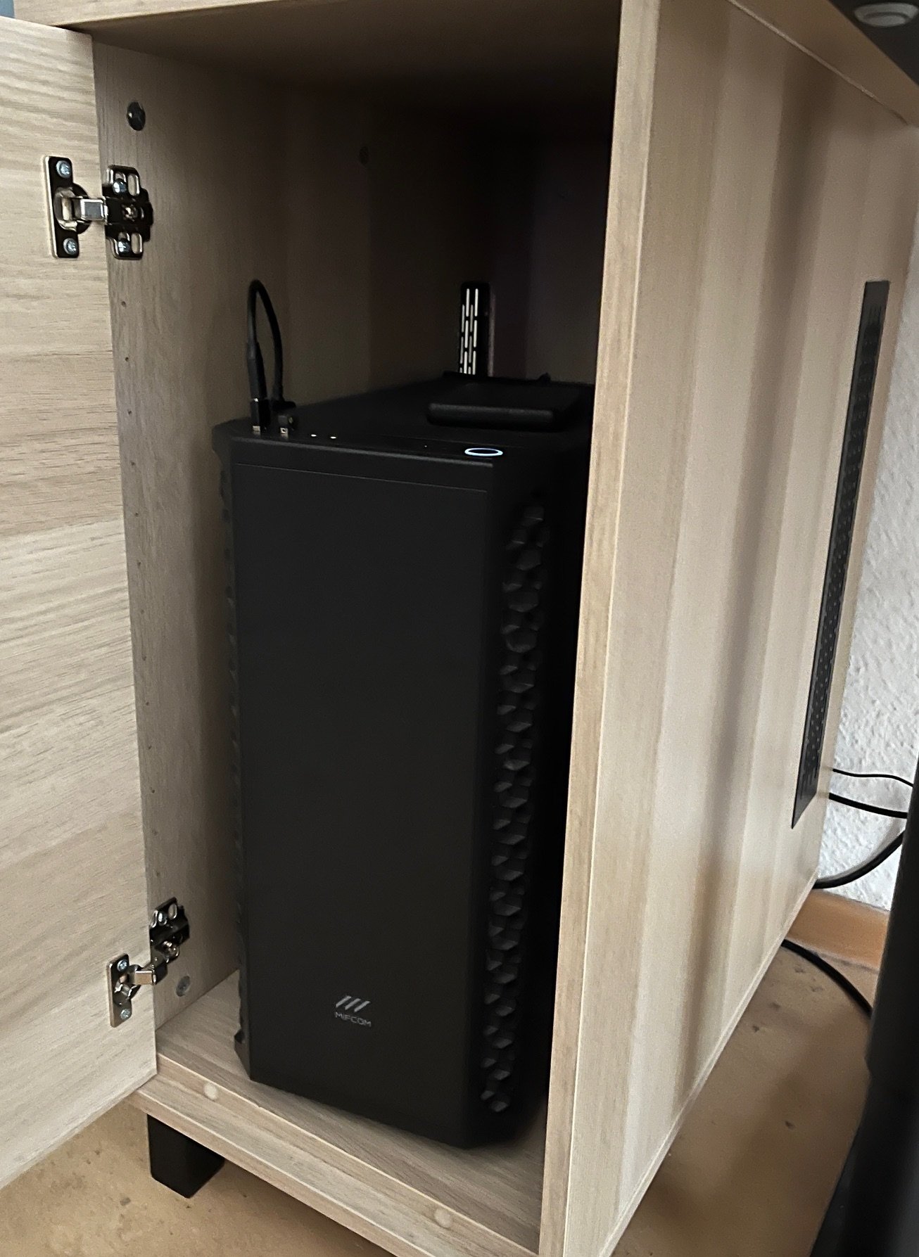

ich habe meinen PC in einen Schrank gestellt und links und rechts zwei Lüftungsgitter angebaut (Bild). Die Wärmeentwicklung bei Spielen ist aber trotzdem sehr hoch. Ich möchte deswegen hinter die Lüftungsgitter je 3 Lüfter auf beiden seiten einbauen - einmal forward und einmal reverse damit ich im Winter auch warme Füße unter dem Tisch habe :D (Die Rückseite des Schrankes ist direkt an der Wand, sodass dort kaum Luft entweichen kann.)
Ich habe mir diese hier rausgesucht: AsiaHorse RGB PC Lüfter 120MM
Das Problem ist, dass sie 4-Pin-Stecker haben. Gibt es dafür Adapter, sodass ich sie zB an die hinteren USB-Ports des PCs anschließen kann, bzw. ist das sinnvoll oder überhaupt möglich? Kann ich sie einfach hinter den Gittern an die Wand des Schrankes von innen anschrauben? Und muss ich sonst etwas beachten?
Danke schon mal.

Da hast du dir ein schlecht belüftetes Gehäuse (vorne kein Mesh? nur links und rechts ein Luftdurchlass) in ein noch schlechter belüfteten Schrank gestellt.... Du hättest vorne am Schrank links und rechts noch Lufteinlässe mit hineinblasenden Lüftern montieren sollen um frische und kühlere Luft irgendwie ins PC Gehäuse zu befördern, die dann hinten seitlich rausgepustet wird.
Das klingt als brächte es wenig. Du schiebst dann die Luft nur hintem am Case vorbei und vorne stehts.
Ich würde zumindest:
  • vor dem PC Case unten hinter der Tür Löcher in den Boden bohren (die sieht man nicht)
  • von innen durch die Lüftungsschlitze die warme Luft nach draußen drücken
  • mir andere Lüfter bestellen, RGB sieht man doch eh nicht
die günstigen Arctic Lüfter funzen wunderbar und kosten kaum was.
Aussedem sehen die Lüftungsschlitze viel zu schmal für einen Standardlüfter aus. Wie breit sind die denn? Da würde ich mir eine Tube/Shroud basteln. Da muss zwischen Lüfter und Wand praktisch ein außern geschlossener Abstandshalter, sonst blasen die Lüfter ja gegen die Holzwand.

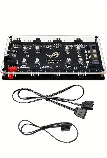

Dazu ein interner Lüfterhub der über Sata zusätzlich Strom bekommt und dann 2 PWM Kabel aus dem PC raus zu den Lüftern legen. Dann kannst du sie auch ganz normal über deine Lüftersteuerung im BIOS oder Software steuern. Wenn du noch zwei Anschlüsse auf deinem Bord frei hast, kannst du dir auch den Hub sparen. Drei Lüfter an einem Anschluss sollten gehen.

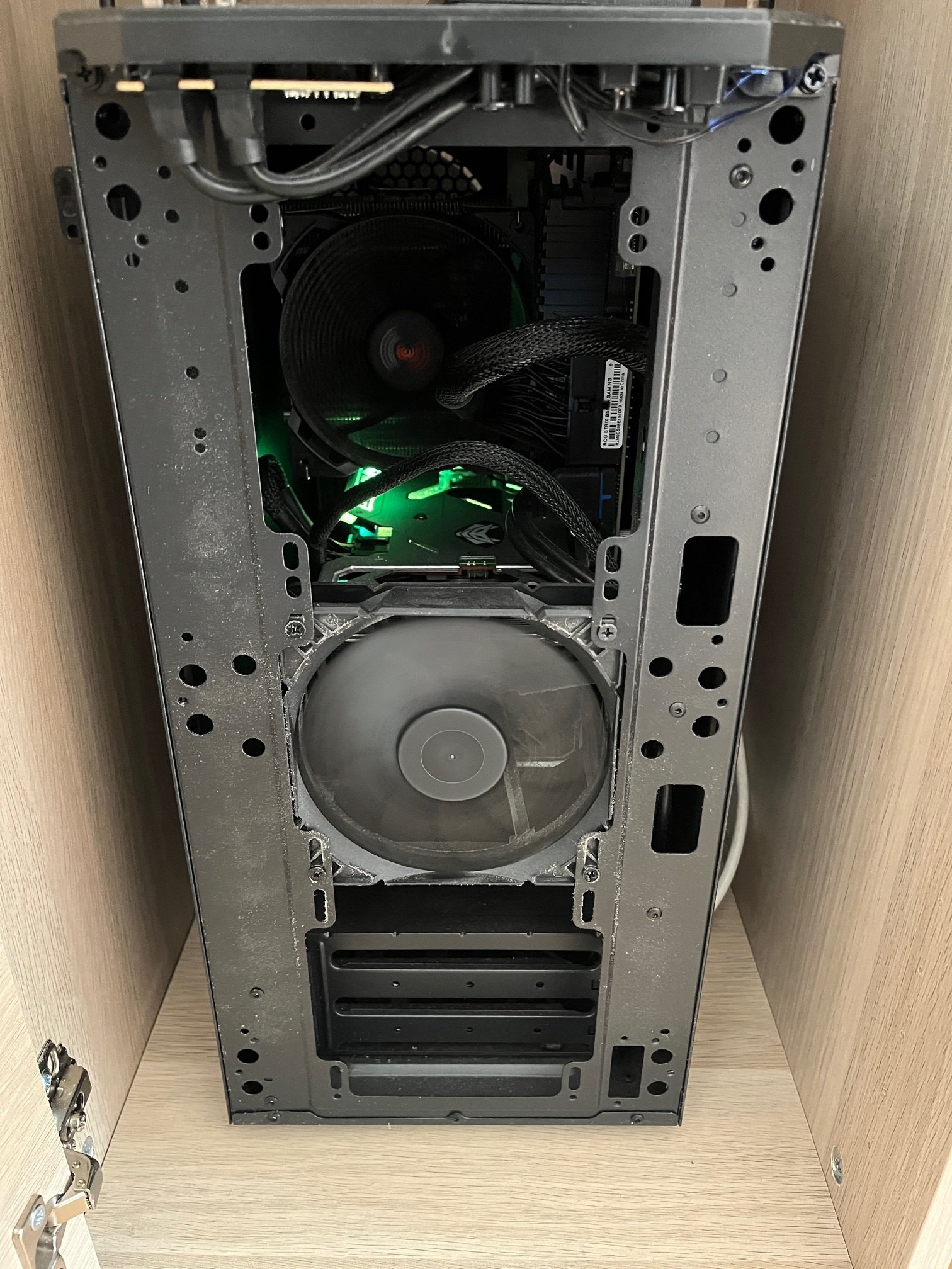

PC ohne Front siehe Bild. (Habe die jetzt zum ersten Mal entfernt. Sollte vermutlich auch mal entsataubt werden ;)) Da könnte ich dann aber theoretisch noch zwei Lüfter oben und unten einbauen, oder? Und vielleicht noch ein waagrechtes Lüftungsgitter in der Tür unten?

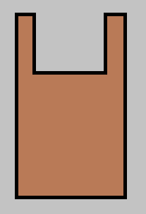

Plan B:
oberen 1/3 dieser Rückwand komplett schneiden bzw. entfernen
oder eine Aussparung im oberen Bereich, zB so:
