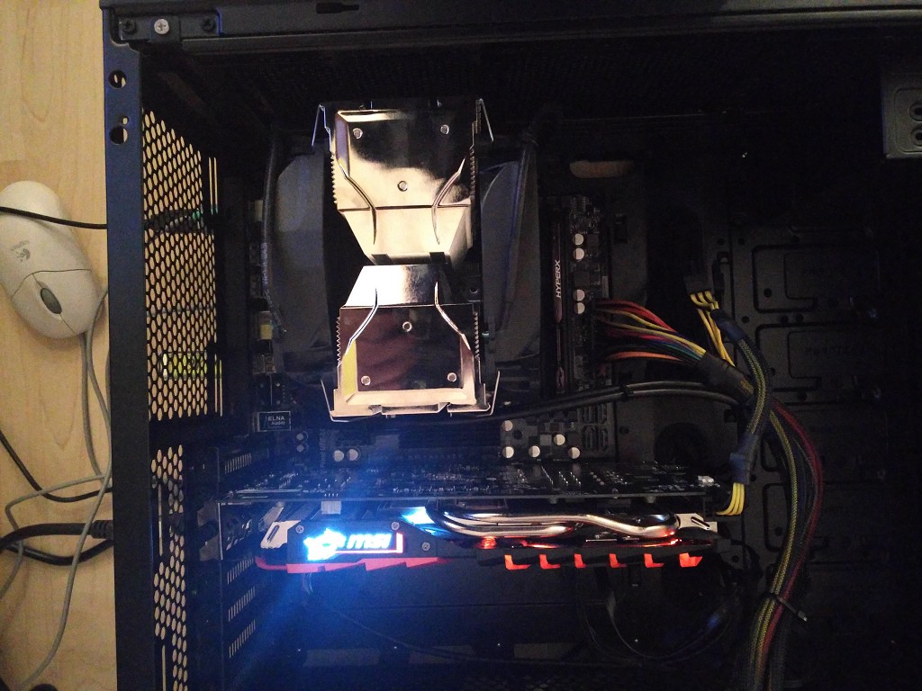

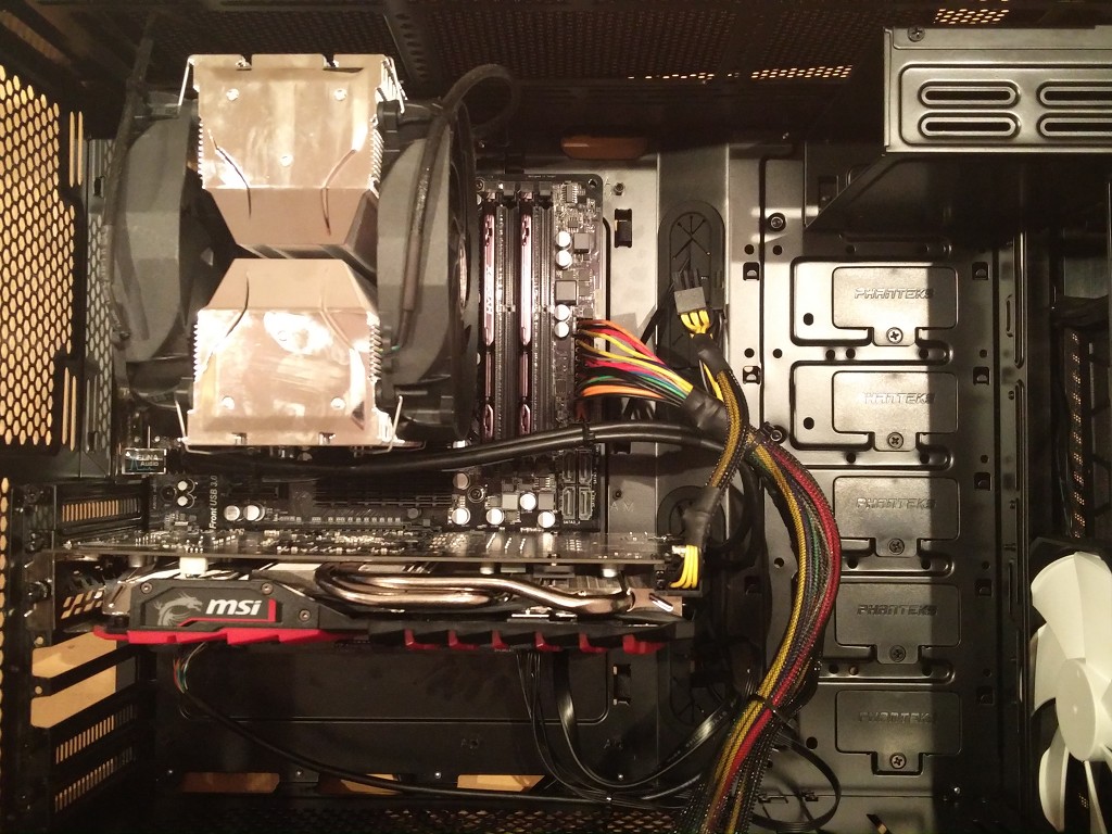

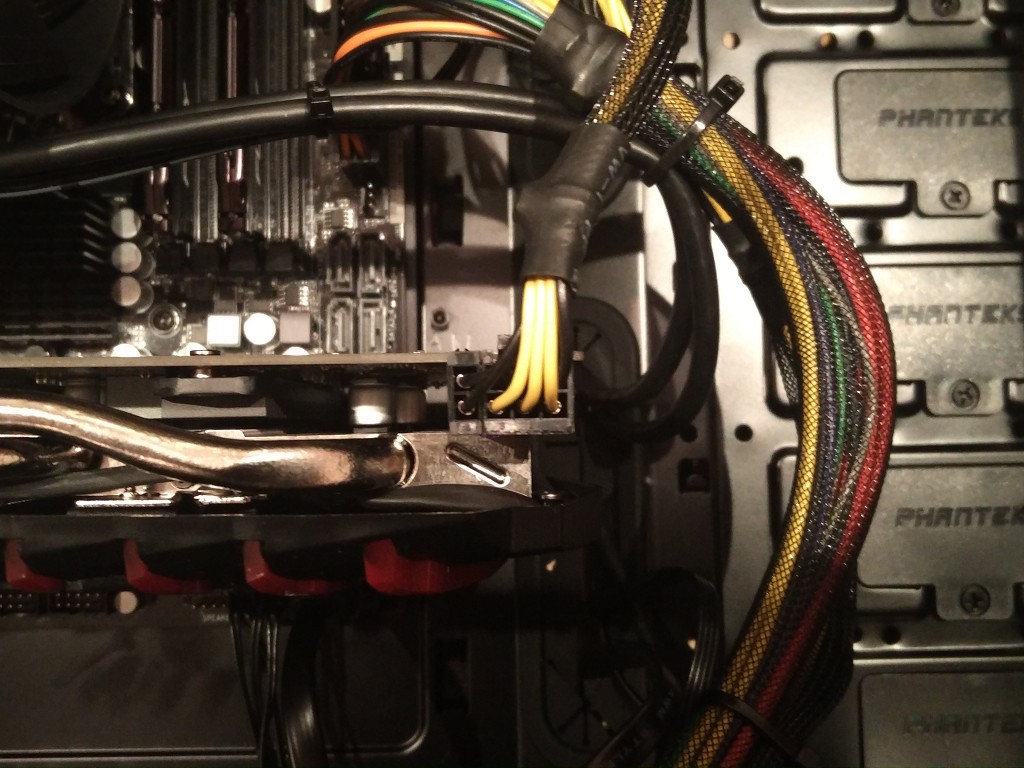

Sorry, wollte Fotos mitschicken, vergessen. Jetzt habe ich sie angehängt
AdoK schrieb:
Zitat entfernt​
@AdoK
Hoffe, Du kannst was auf den Bildern erkennen

CPU 4/ 8 Pin Anschluss der sich hinter dem Kühler versteckt ist von dir auch eingesteckt worden?
Das Kabel dafür kommt vom Netzteil.
Ja, da sollte auf jeden Fall das entsprechende Kabel, das vom Netzteil kommt, angeschlossen sein.
Ok, dann liegt da wohl der Fehler. Das war mir so lt. Anleitung Board nicht klar. Dachte es ist ein entweder / oder...

btw, der ATX-Stecker ist bei mir 20-polig, brauche ich den 4-er Zusatzstecker (siehe mein Bild 3 im Post) oder kann der wegbleiben?
Vielen Dank für Deine Hilfe!
Hast du den 4/8Pin jetzt angeschlossen und das System gestartet? Funktioniert es?
Wenn ich dein Foto nehme und es vergrößere und ich mich bei der Unschärfe nicht verzählt habe, so sollte es sich dabei auch um einen 24Pin Stecker handeln.
Kannst ja auch mal eine der beiden Reihen vom Stecker zählen. ;)

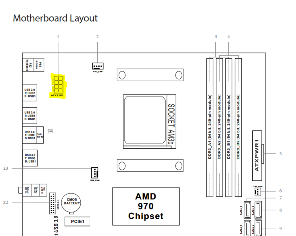

Ja, Du siehst 24 Pin, aber die letzen 2x2 (sind so ein vierer Block) können extra gesteckt werden.
Und auf dem Bild sind diese mit gesteckt. (gelber Bereich u. Pfeil)
Dann ist das so weit in Ordnunhg. Fehlt halt nur noch der 4/ 8Pin für die Stromversorgung der CPU/ Spannungswandler.
