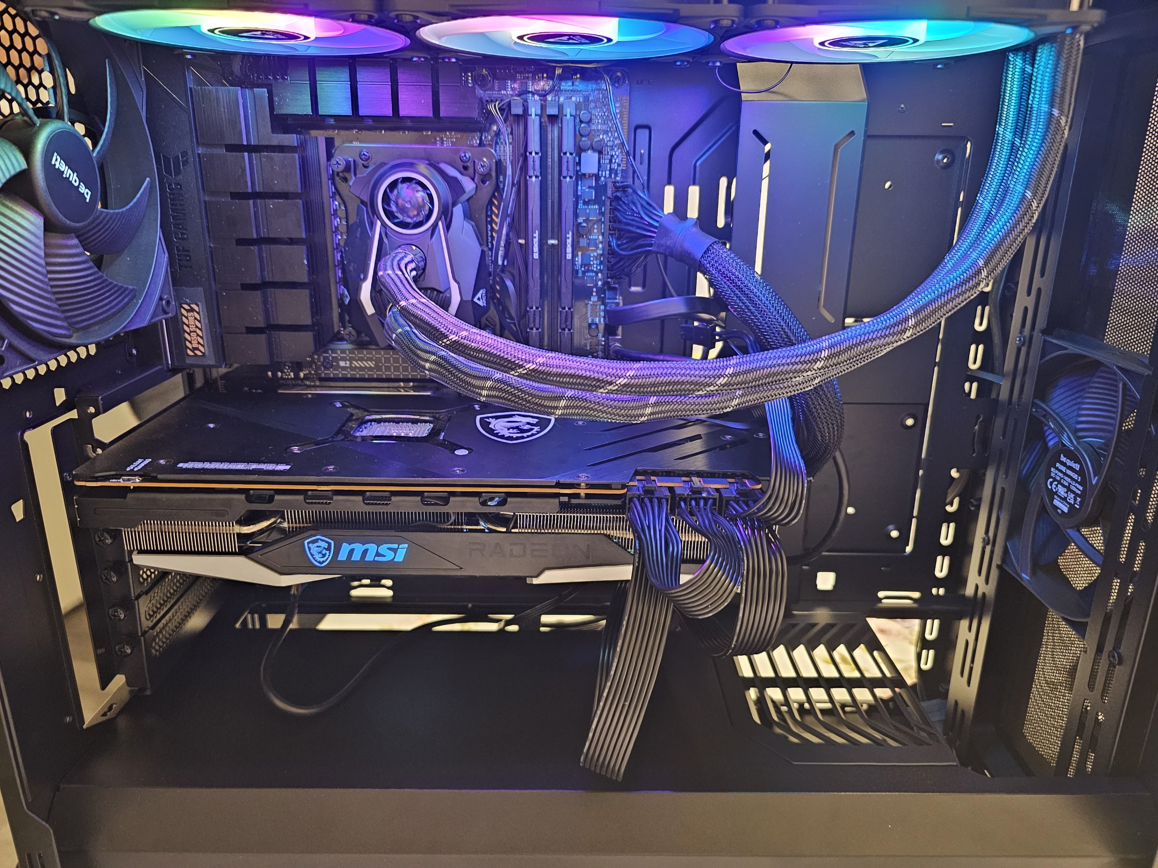

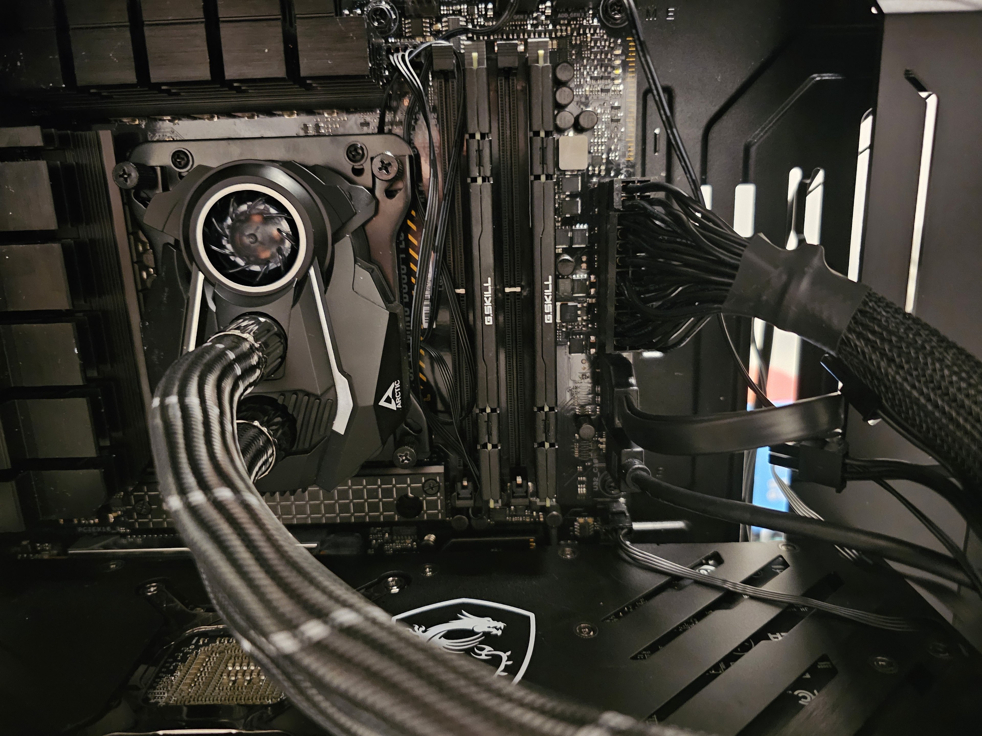

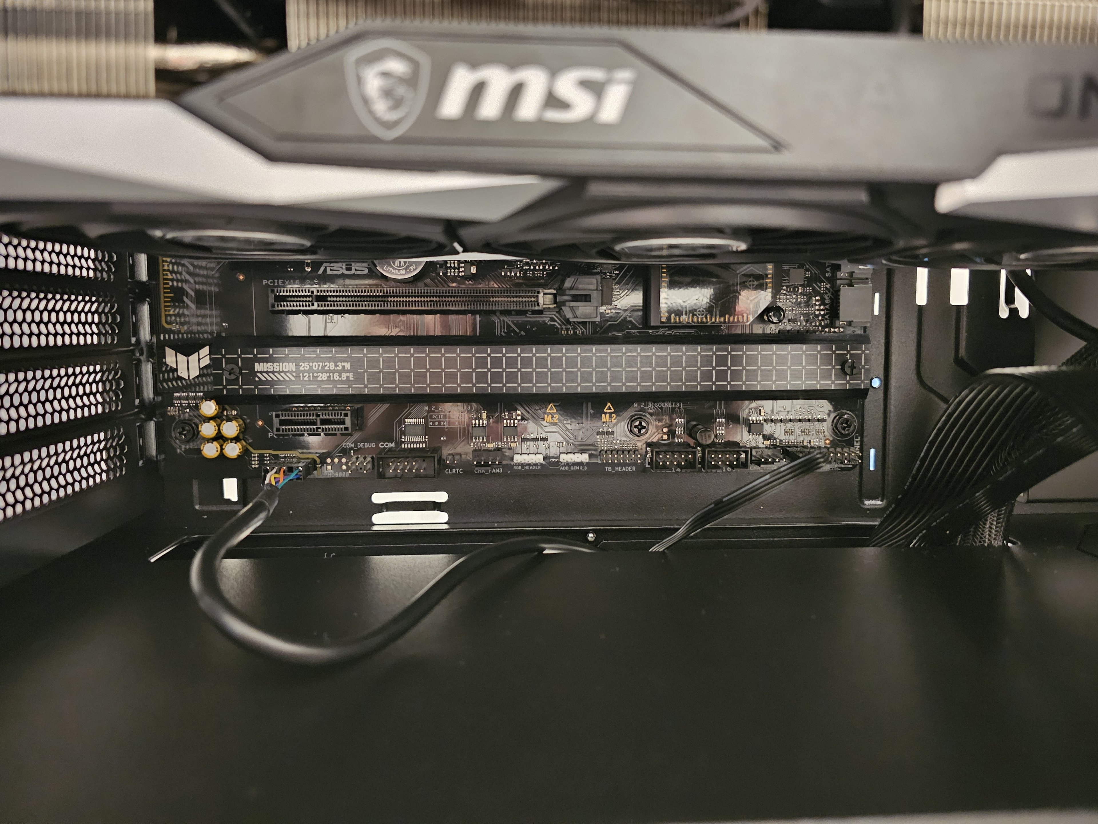

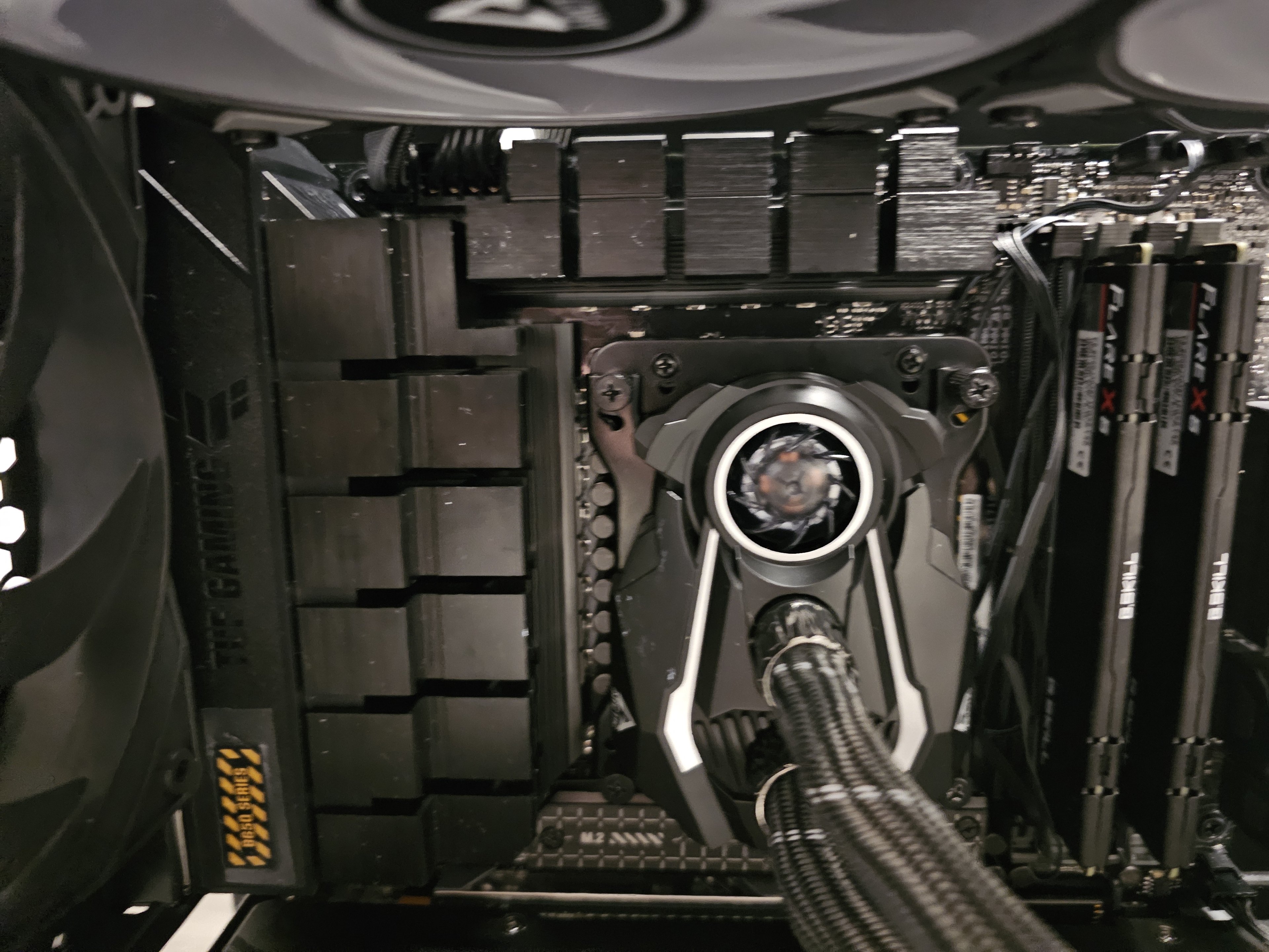

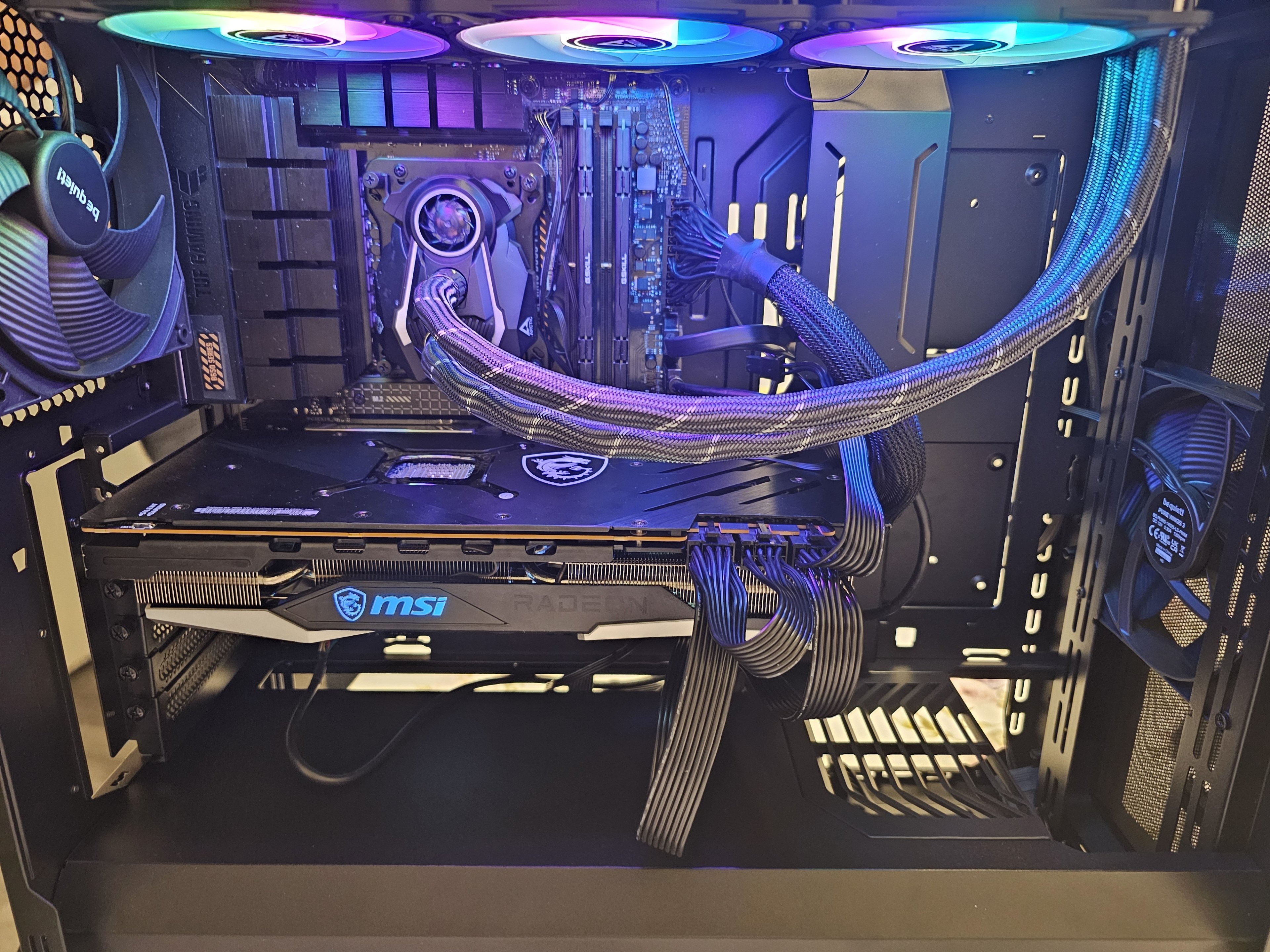

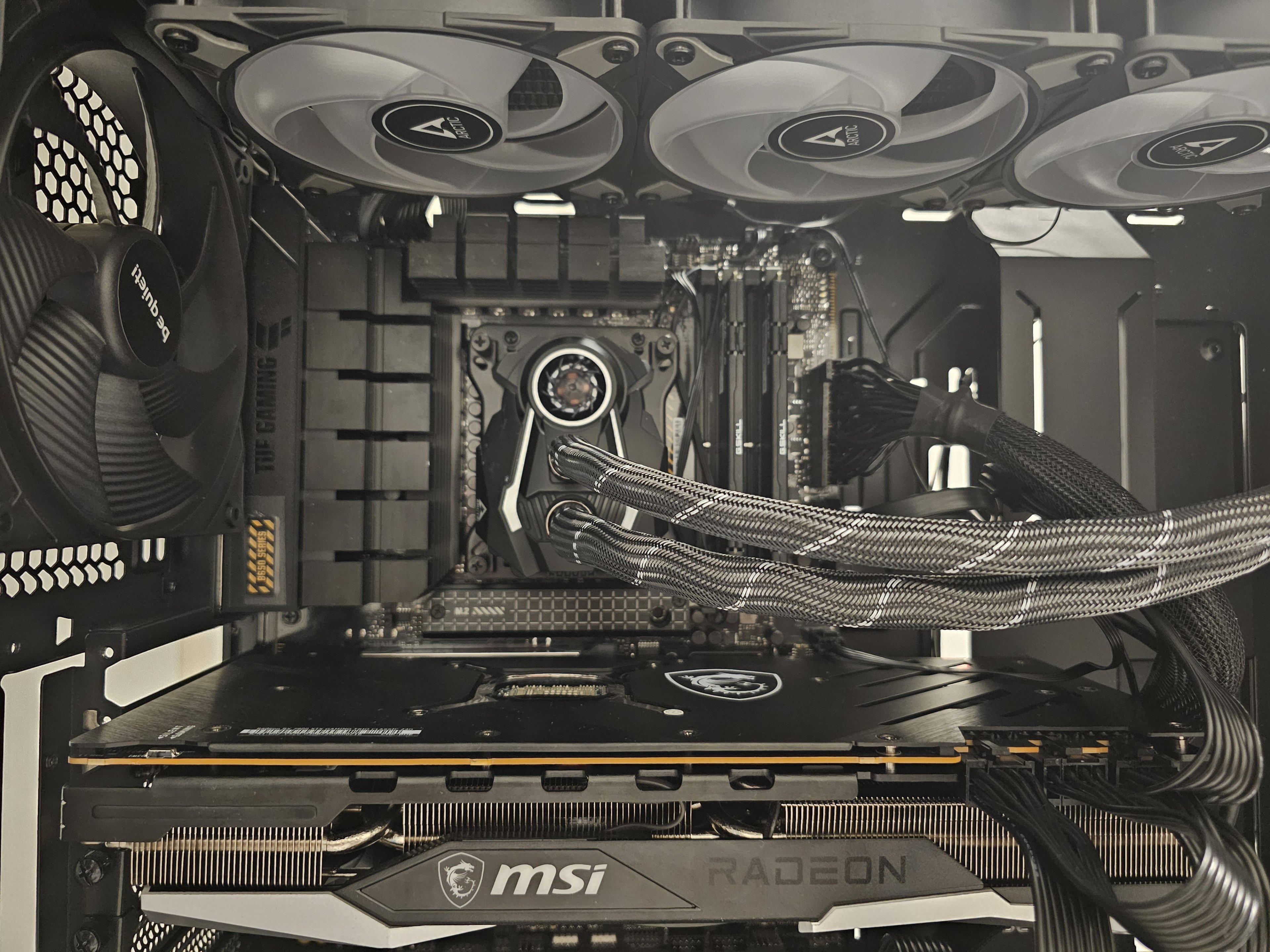

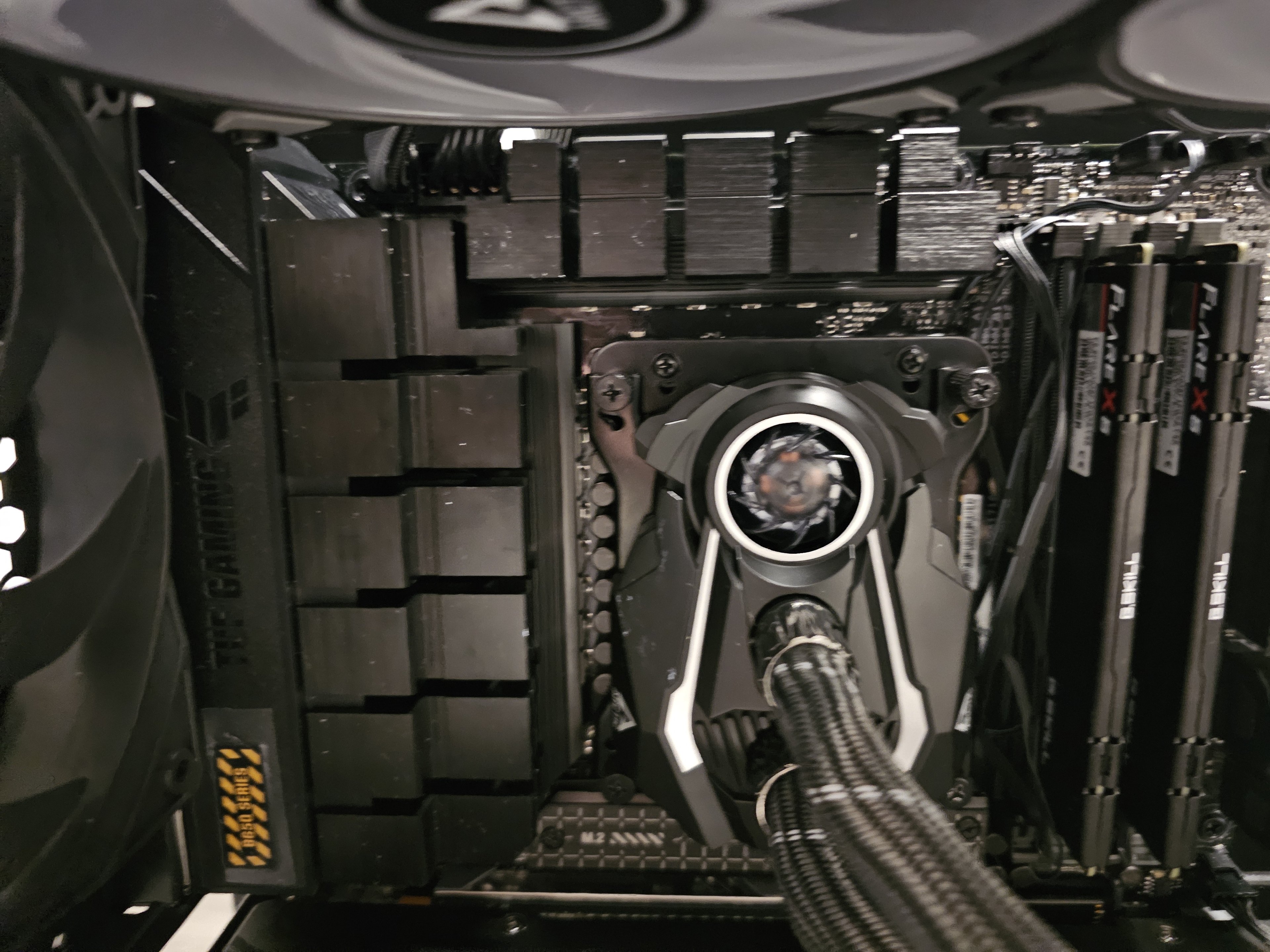

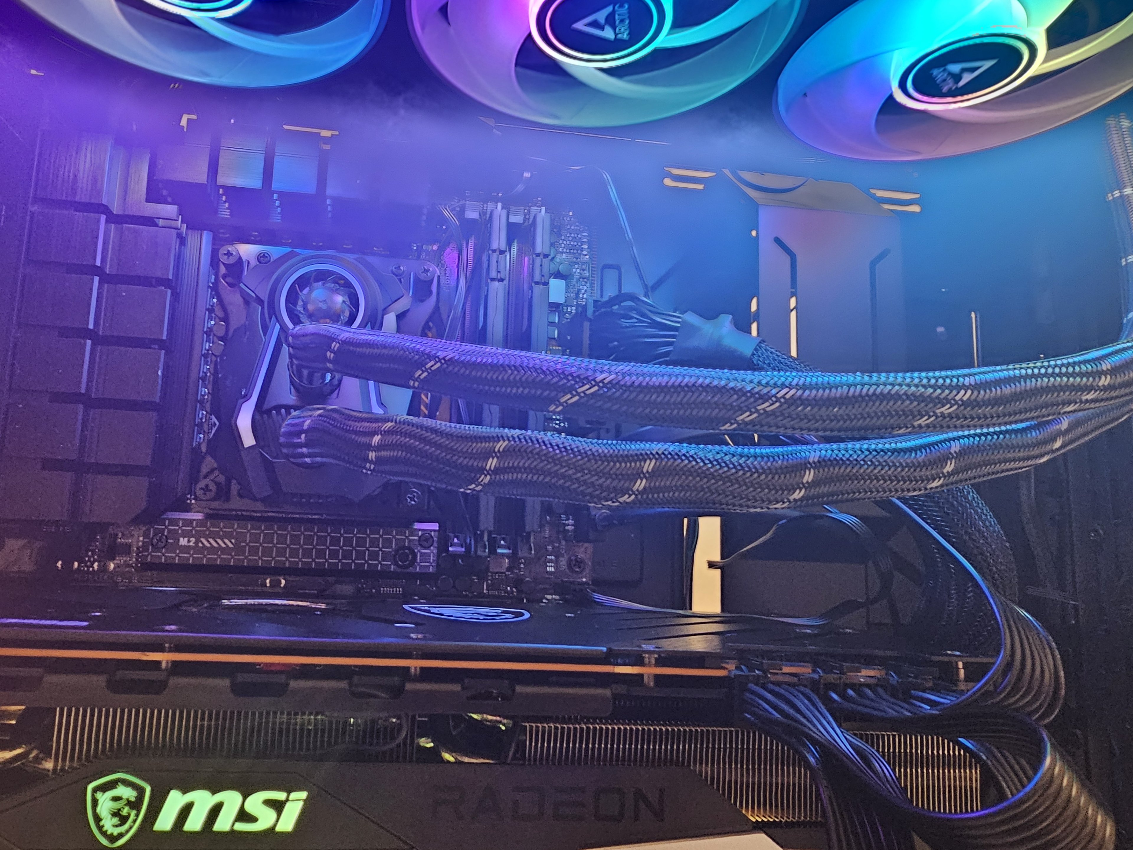

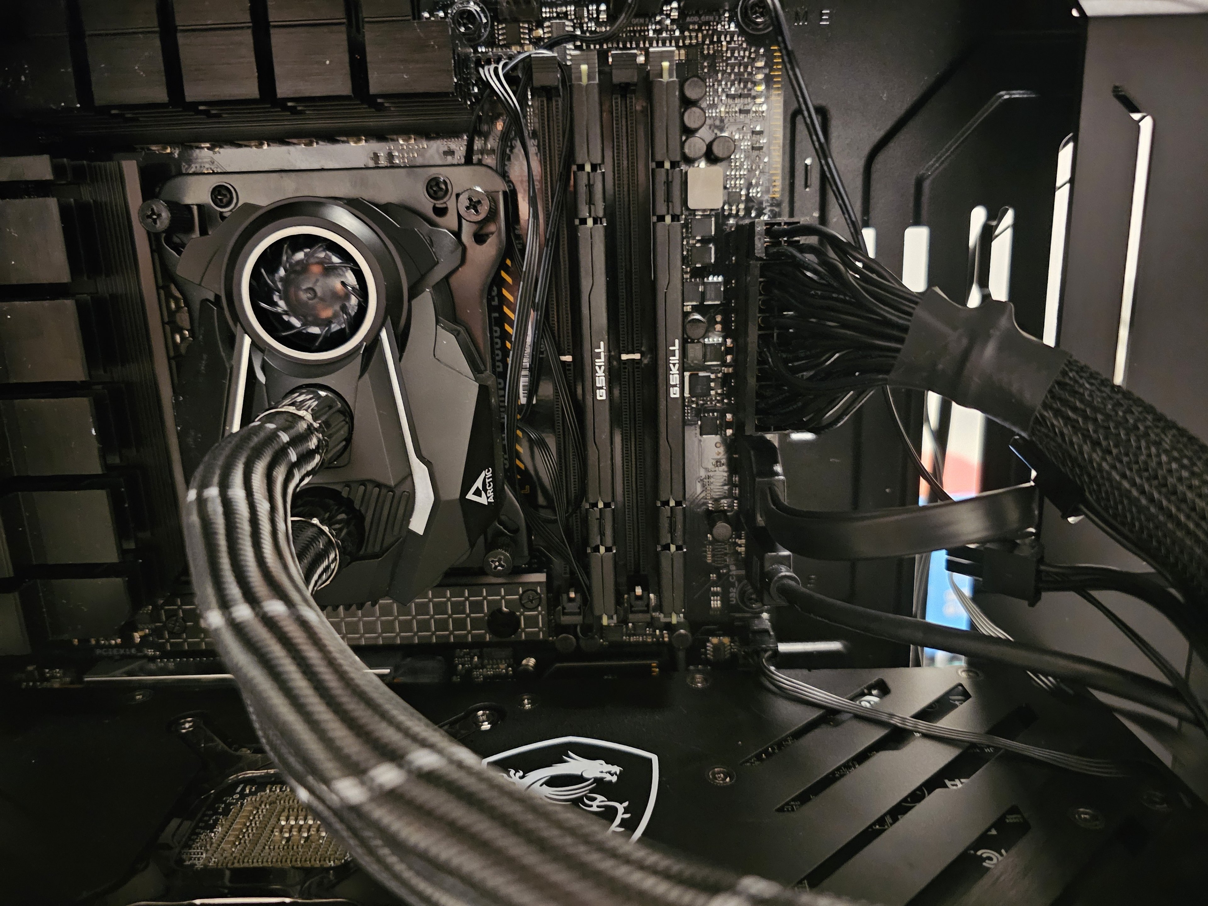

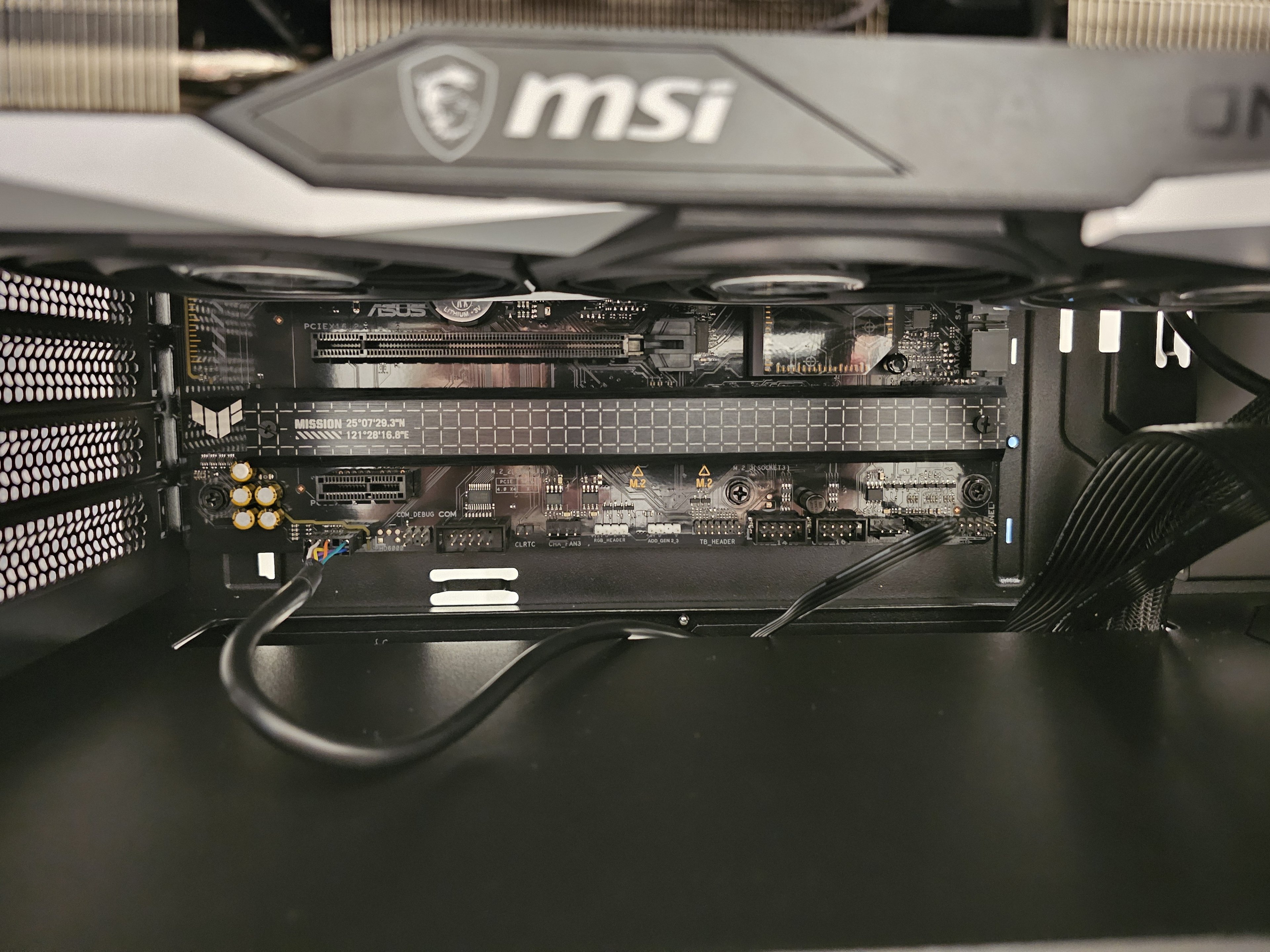

Ich habe ein PC gerade zusammengebaut,
Mit einem B650 Plus Wifi und einem Pure Power 12M 850 Gold Watt Netzteil.
Wenn ich den PC starte, leuchtet dieser, aber die Lüfter vom Gehäuse, vom AIO und von der GPU drehen sich. Zudem habe ich auch kein Bild am Monitor.
Ich habe ein paar Bilder angefangen um es nochmal zu verbildlichen:

Zeige uns noch die Stecker am Netzteil.
So das man was erkennen kann.

Ich habe 32GB (2x 16GB) G.Skill Flare X5 schwarz DDR5-6000 DIMM aktuell im 2 und 4 slot.
@JoeDante
Nimm mal einen Riegel raus. (Slot4) Beide in Slot2 probieren.

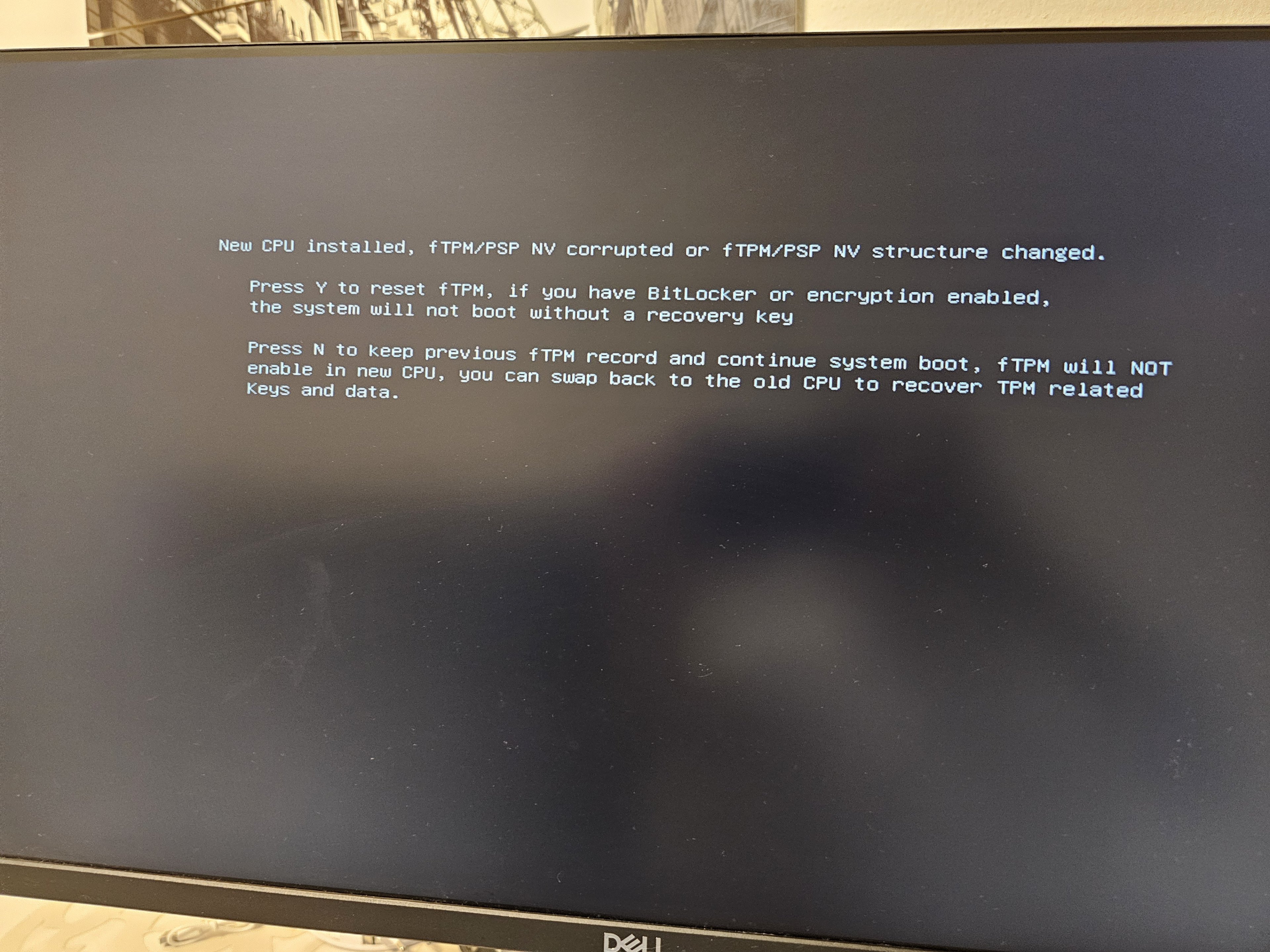

Ich habe jetzt nach Vorschlag hier einen Riegel rausgenommen und einen in Slot 2 eingefügt. Jetzt leuchtet der DRAM grün. Ich habe jetzt auch ein Bild siehe Foto. Bios habe ich noch nicht geupdatet.

Beim breiten 20+4 mainboardstecker scheint der +4 nicht richtig zu sitzen. Normal wird der vierer unter dem 20er verhakt und dann zusammen reingedrückt
