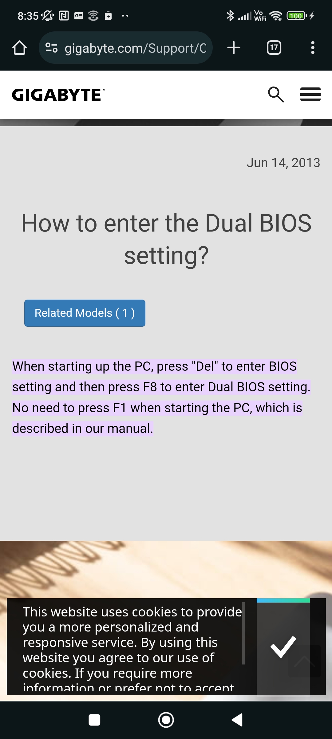

Im handbuch nix gefunden, aber laut gigabyte-seite muss ich beim starten den entfernen-knopf drücken und dann f8 um ins dual bios zu kommen. Allerdings startet der pc ja nur in diesen flimmerbildschirm und geht sofort wieder aus, habe währenddessen auch schon versucht ins bios zu kommen mit del, bootoptionen zu ändern mit f12, kam auf keine weise irgendwie weiter

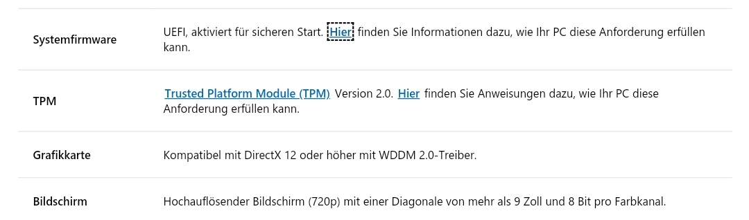

Danke erstmal für die antwort, aber laut der microsoft homepage brauche ich "uefi,aktiviert für sicheren start", hab da rausgelesen dass die option an sein muss.
