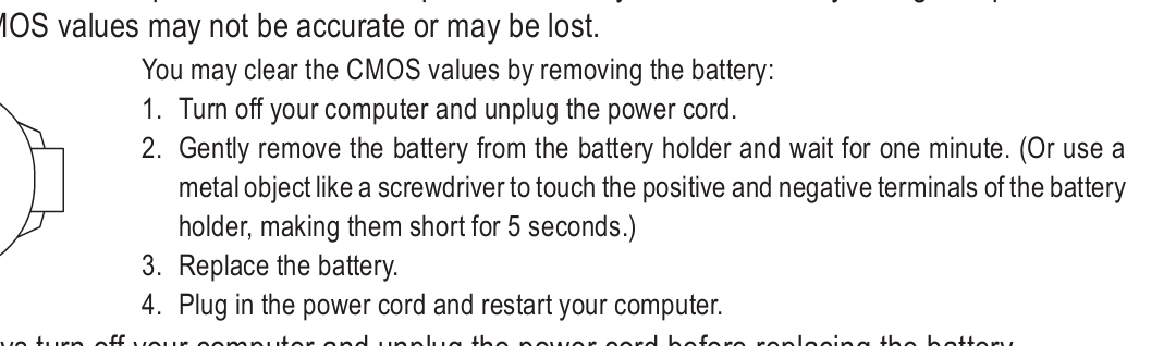

Ich bin mir zu 100% sicher, dass der Reset des BIOS nicht korrekt durchgeführt wurde. Der Schraubendreher nicht leitend ist (ein Schlüssel übrigens auch nicht unbedingt). Nimm eine Büroklammer.
Aber ich hab doch auch die cmos-batterie komplett entfernt 😅 selbst wenn der jumperreset nicht geklappt hätte,das doch schon oder?
Und dabei das Mainboard/Netzteil auch vom Strom getrennt?

Die anweisungen aus der anleitung eins zu eins befolgt
