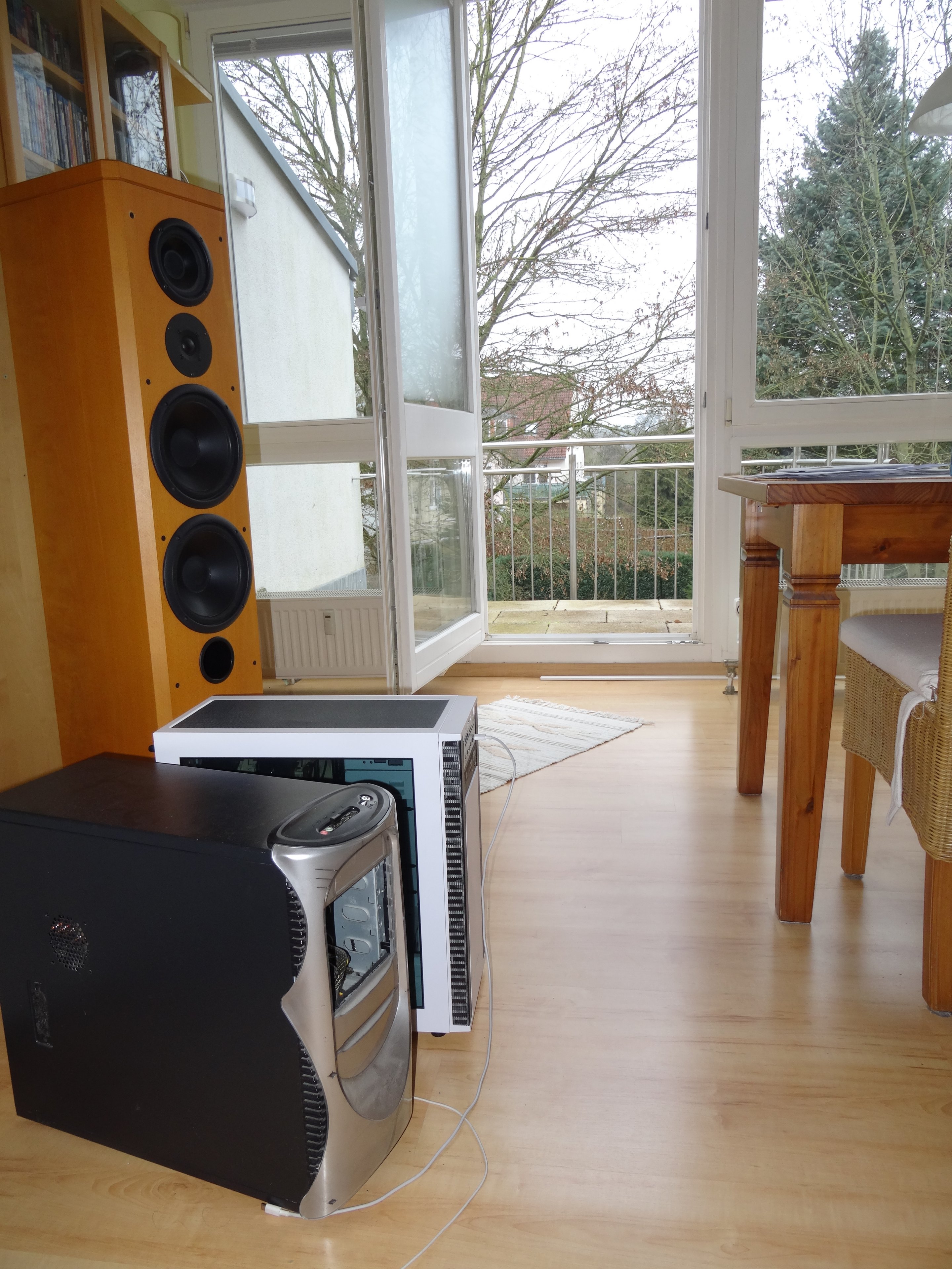

moment mal ... Kondenzwasser entsteht dort wo feuchte warme luft auf kalte Luft trifft die die Feuchtigkeit nicht speichern kann. Das ist der Witz an relativer Luftfeuchte ... sie ist abhänig von der Temperatur der Luft. Kondenzwasser tritt also dort auf wo die Oberfläche am kühlsten ist (z.B. am kalten Fenster) und wenn man Stoßlüften richtig betreibt tauschst du in erster linie nur die Luft aus und die Oberflächen behalten ihre Wärme zu sehr großen Teilen. Also wenn dein PC nicht das Kühlste Objekt im Raum ist und du nicht gerade einen Wäschetrockner im selben Raum betreibst sehe ich da überhaupt keine Begründung
Also nochmal zum verdeutlichen ein beispiel.
Du hast einen Raum mit ca 20°C wenn dein PC länger darin steht wird die ganze Masse des PCs auch 20°C warm sein. Dein Fenster hat aber, da es mit -4°C Ausenluft in kontakt kommt auch innen nur ca 14-18°C wenn du jetzt die Luft austauschst dann schlägt sich an der Kältesten Fläche zuerst Kondensat ab, also am Fenster. und solange das Fenster nicht vollständig nass ist gibts kein Problem, denn das Fenster wird beim Kühlen sicherlich stärker abgekühlt als der PC und bleibt daher die kälteste Oberfläche
schöne verdeutlichung von @VmaxGunni solange in dem Bild nicht alle Fenster Beschlagen ist es absolut kein Problem und selbst dann müsste die Scheibe vom Bücherregal ebenfalls beschlagen bevor es beim PC überhaupt zu kondenzwasser kommen kann.

Als Ergänzung zu @Pyrukar, der das ganze schön erklärt:
- 25% relative Feuchte bei 30 °C = 7.75 Gramm Wasser pro Kubikmeter (7.75 g / mᵌ)
- 100% relative Feuchte bei 5 °C = 7 Gramm Wasser pro Kubikmeter (7 g / mᵌ)

na ja, alles soweit richtig, aber wenn Deivids durch längeres Lüften im direktem kalten Luftstrom den PC runterkühlt, dann ist der PC nach dem Lüften ein kalter Spot im Raum und dann könnte sich da Kondenswasser bilden, soweit die Therorie.
@VmaxGunni also entweder verstehe ich dich nicht richtig oder deine aussage ist falsch:
wenn du wirklich lange runterkülst dann hast du ja auch weniger Wasser in der Luft (vgl. @frazzlerunning oder wenn du es genau wissen willst vgl HX Diagramm) die überhaupt ausfallen kann. Also solange du den PC nicht auf den Balkon stellst ist das Fenster durch das die kalte Luft strömt immer kälter als der PC der im Raum steht. Wenn der PC auf Außentemp abgekühlt ist, dann machst du 1. beim kühlen was falsch (nicht in 20min zu erwarten) und 2. die Luft hat ihre überschüssige Wasserlast bereits an anderen Oberflächen abgegeben und kann nichts mehr kondensieren.
