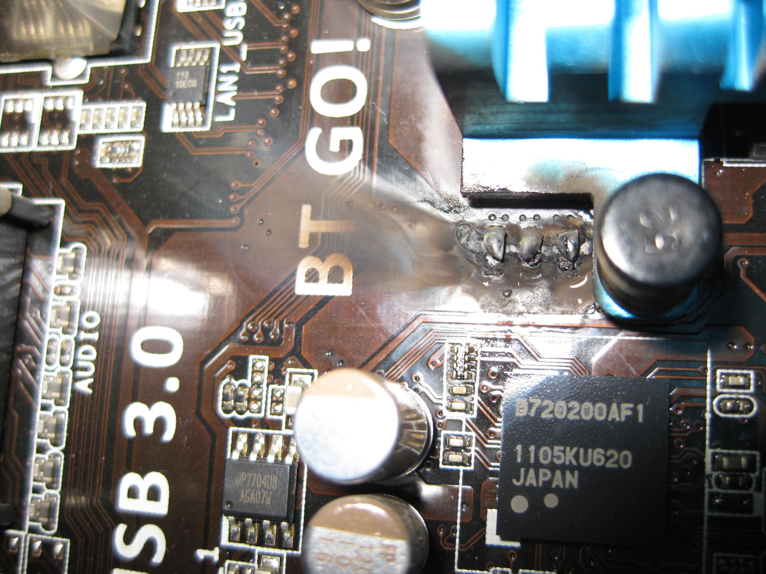

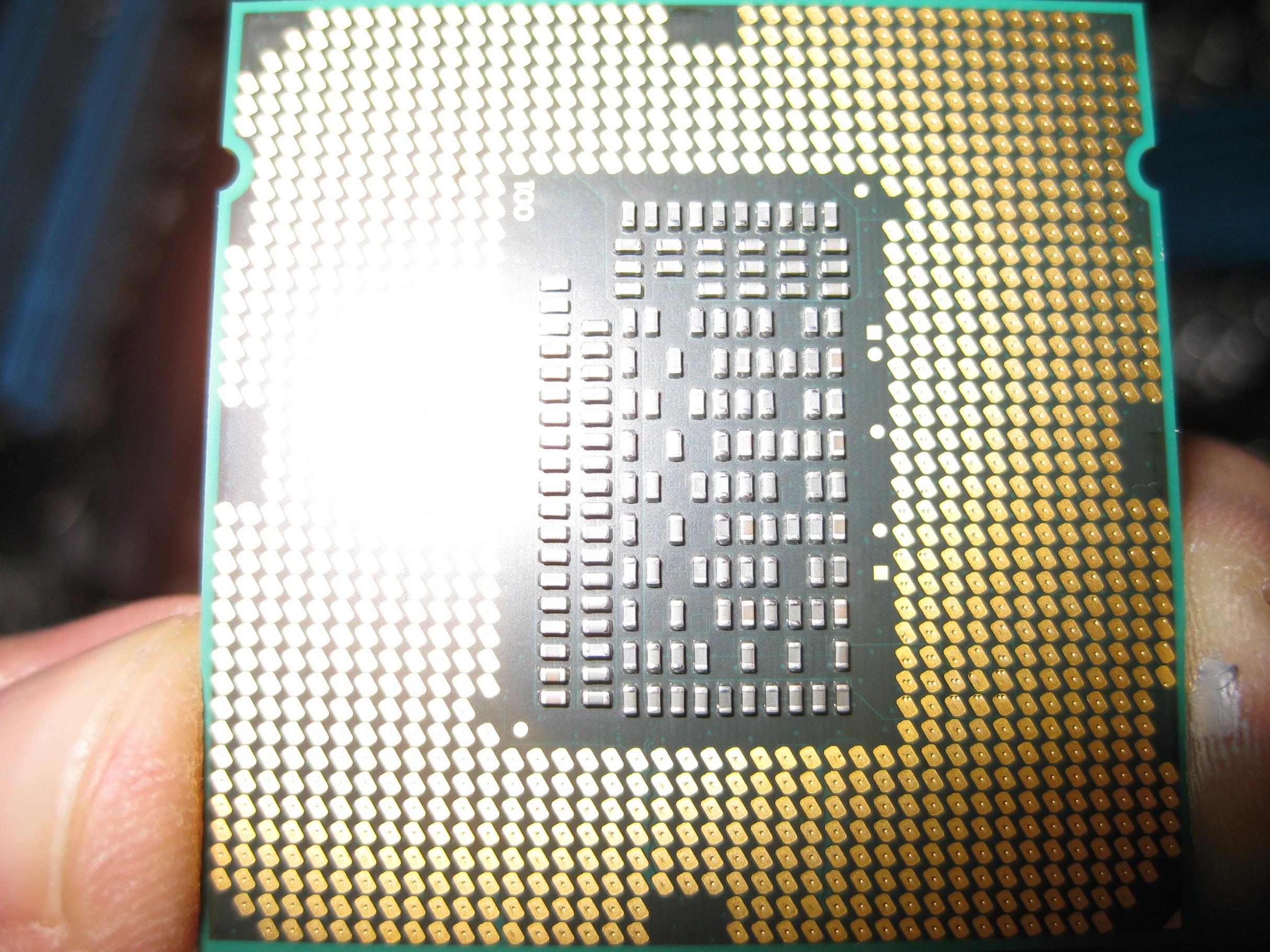

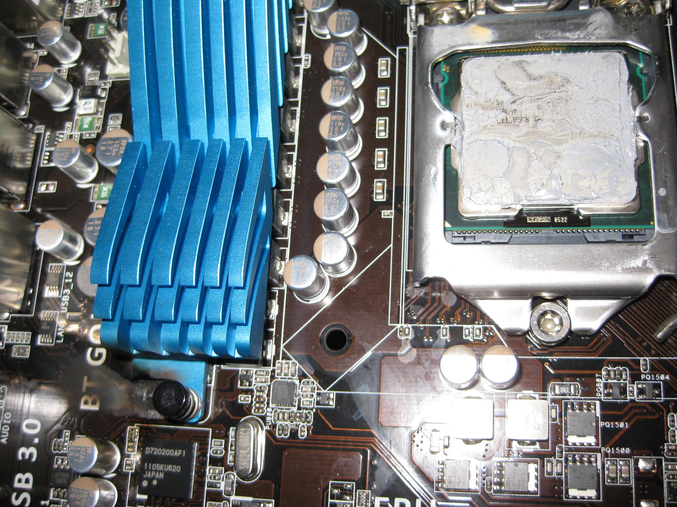

Hab jetzt den ganzen PC auseinader genommen.
Hier sind ein paar Bildes des Dilemas.
Weiß einer was für ein Teil da hochgegangen ist?
Die CPU sieht noch ganz in Ordnung aus.
Ich hoffe einfach, dass sie auf dem neuen Mainboard noch klappen wird, genauso wie die Grafikkarte.
Mit was sollte man am besten die Grafikkarte von innen reinigen?
Also die Platine da wo die Lüfter draufsitzen, da ist nämlich auch einiges reingelaufen.

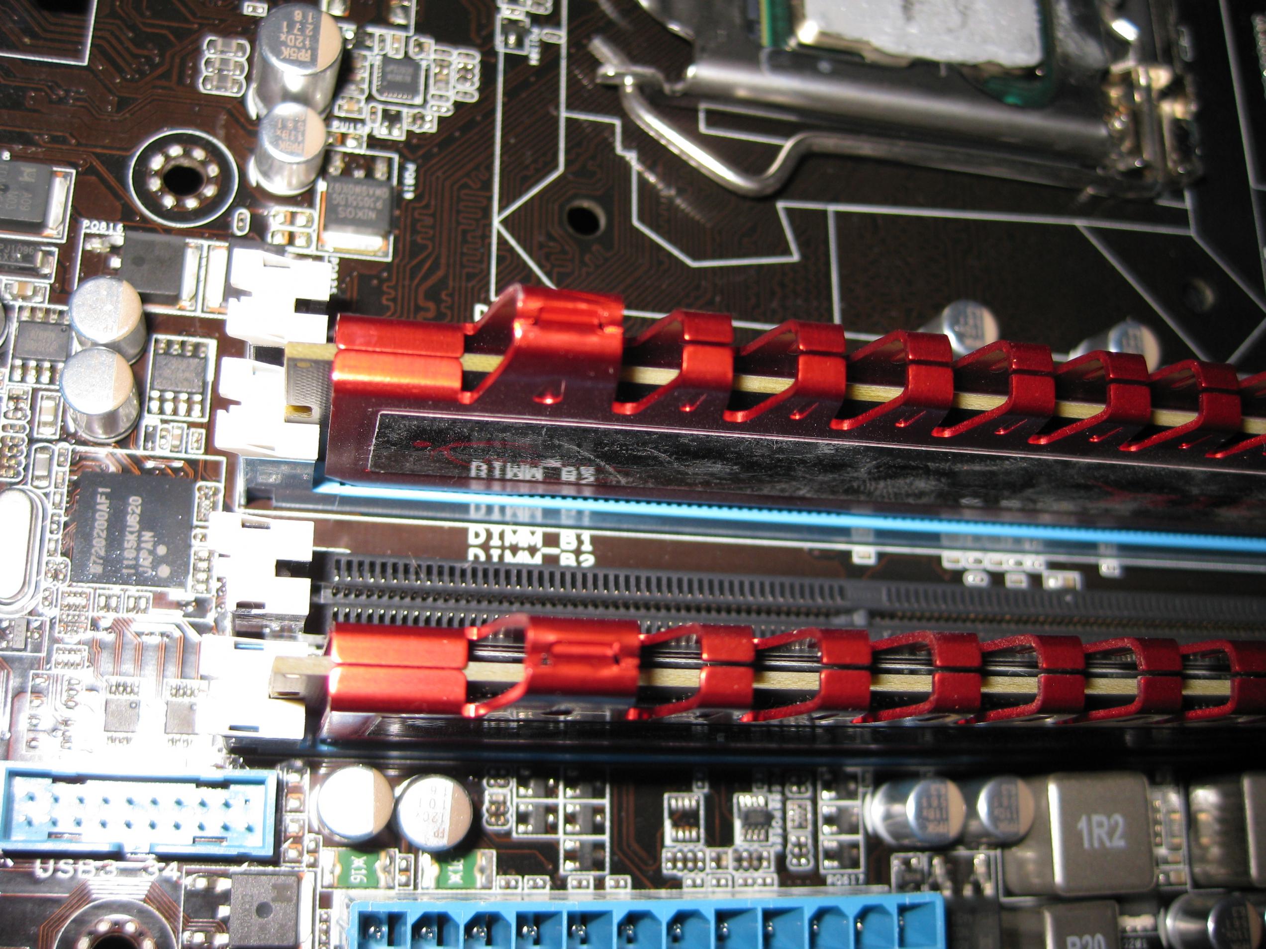

Den Arbeitsspeicher werde ich auch einfach nochmal mit dem neuen Mainboard und dem neuen Netzteil testen.

Zuviel Wärmeleitpaste aufm Prozzi
Und pass bitte etwas besser auf, wenn du die CPU in die Hand nimmst, welche so aufn ersten Blick ok aussieht. Du hast noch WLP aufm Finger
Der RAM wäre sicher auch schon kaputt, also einbauen und ausprobieren

Naja Prinzipiell ist auf den Platinen / PCB ja Schutzlack.
Man sollte trotzdem gründlich reinigen.
Immerhin sind auf dem Board einer oder mehrere Spannungswandler (ggf. auch unter dem Kühlkörper da) fratze gegangen.
Demzufolge kann die CPU sicherlich auch nen Schuss bekommen haben, lässt sich aber nicht zweifelsfrei sagen.
RAM würde ich ebenso testen wie Graka auch. Mainboard kann man sich wohl sparen.
Saubermachen am besten mit einem flüchtigen Lösungsmittel, wurde ja schon mehrfach im Thread erwähnt.
Je nach Wasserschwall halt mehr oder weniger viel. In Anbetracht dessen, dass da offenbar unter dem VRM-Kühler noch hinreichend Wasser war, muss das schon nen guter Schuss gewesen sein. Insofern ist wohl ein gründliches auseinandernehmen & reinigen angesagt.

pushorfold schrieb:Weiß einer was für ein Teil da hochgegangen ist?
Da sitzen 3 kleine SMD-Widerstände oder -Kondensatoren:
http://www.mindfactory.de/images/product_images/1280/721965_0__43485.jpg

Schrott ist in jedem Fall das Mainboard. Zu 100%. Mit viel Pech sind alle anderen Komponenten auch Schrott, ohne Witz. Ich glaube zwar, dass dieser ganze Thread ein Trollpost ist bzw. ein später Aprilscherz, aber es gibt wirklich peinliche Sachen, die man nicht überbieten kann

Ich vermute den eigentlichen Schaden unter dem Kühlkörper. Da wird einer der Schalttransistoren für die CPU-Spannungsversorgung geplatzt sein. Die 3 kleinen Bauteile lagen halt nur gerade im Weg des ausbrechenden Brandes.
