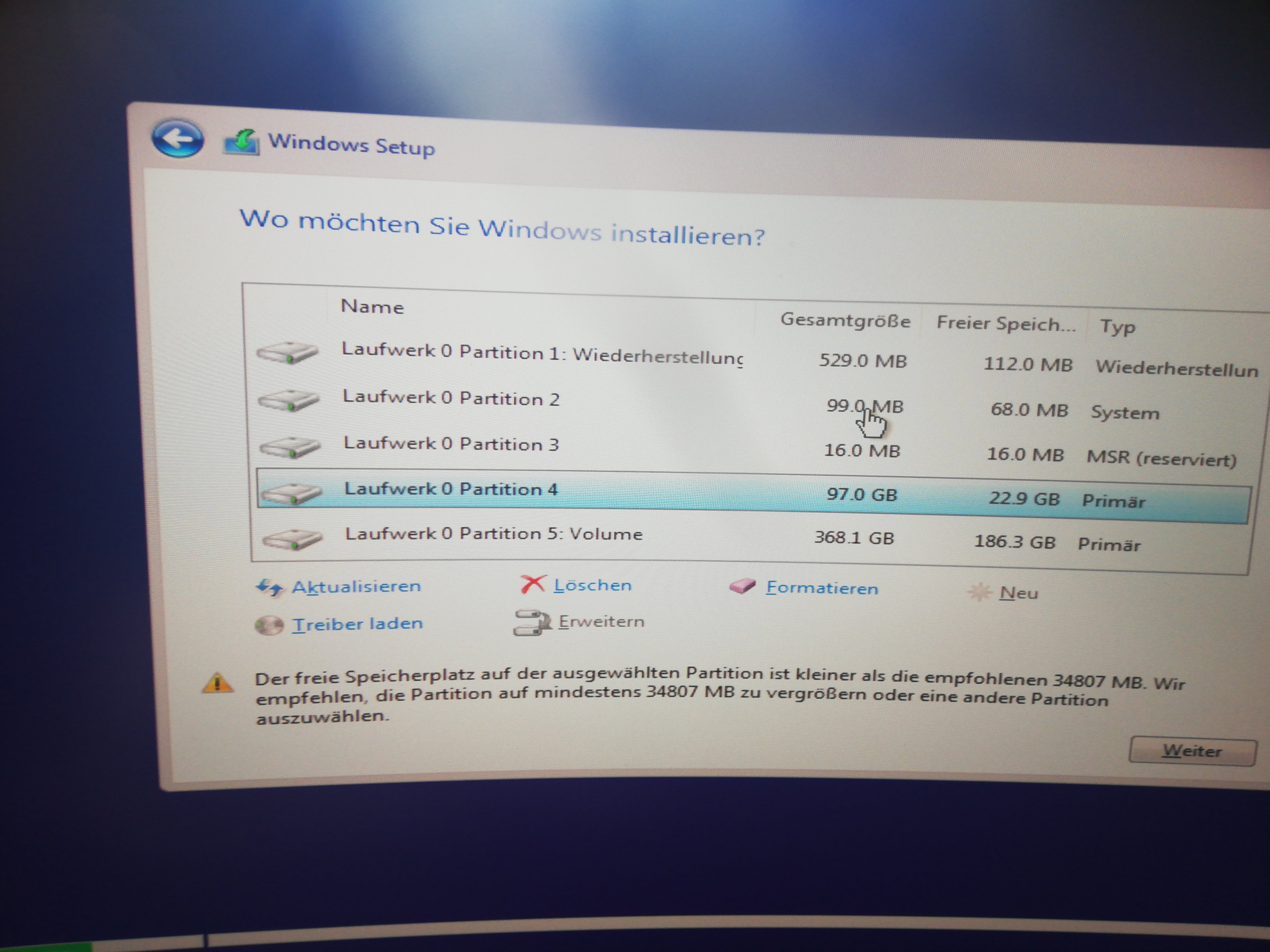

Ich bin nun hier wie stelle ich das jetzt an? Das ich die wieder zusammenführe.
Partition 4 war C und 5 war D, die anderen weiß ich nicht, seh ich zum ersten mal
Muss ich alles löschen bis auf Partition 1 Wiederherstellung oder komplett alles löschen
