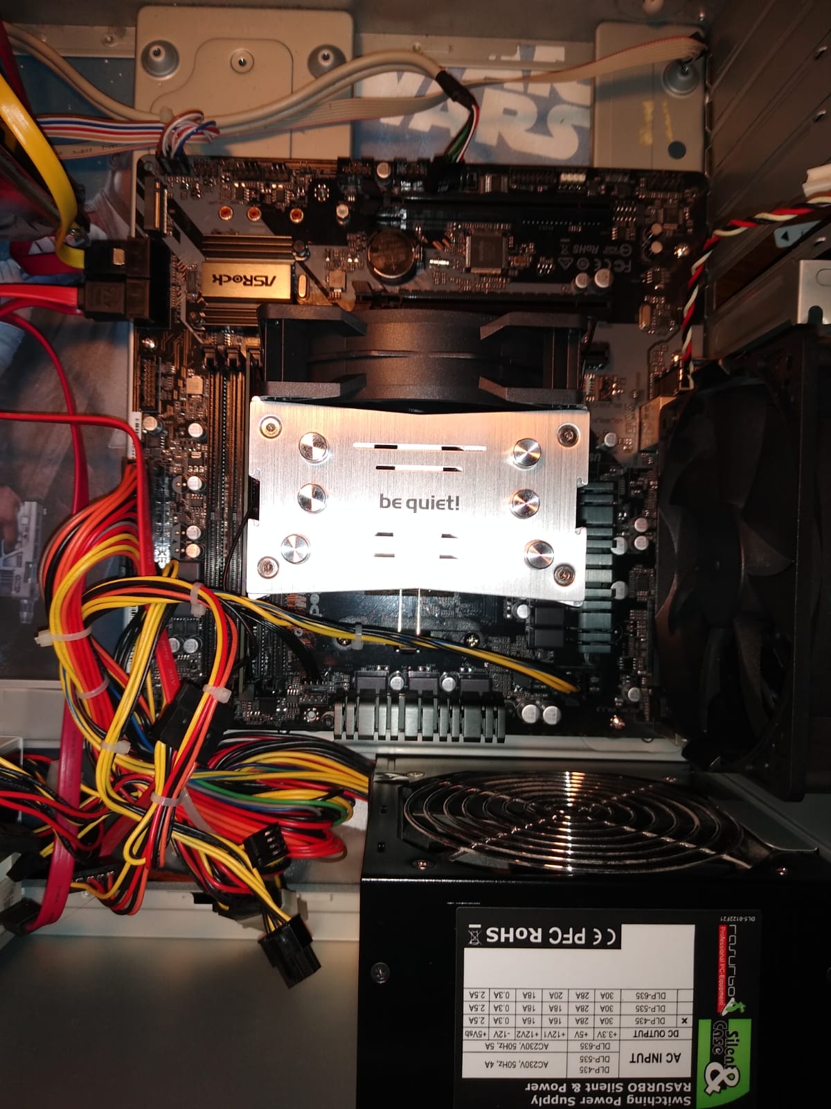

Mal abgesehen vom besch.... Netzteil: Mach mal Bilder vom jetzigen Aufbau - also im Gehäuse...

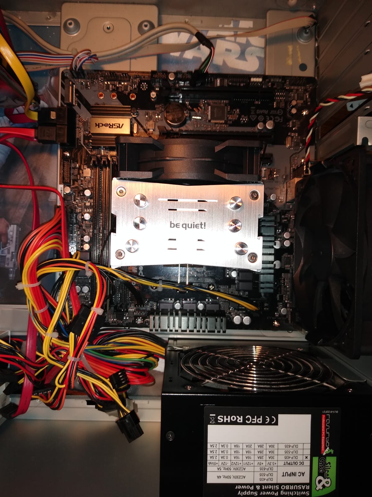

Falls genauere Details zusehen sein soll, dann einfach melden.

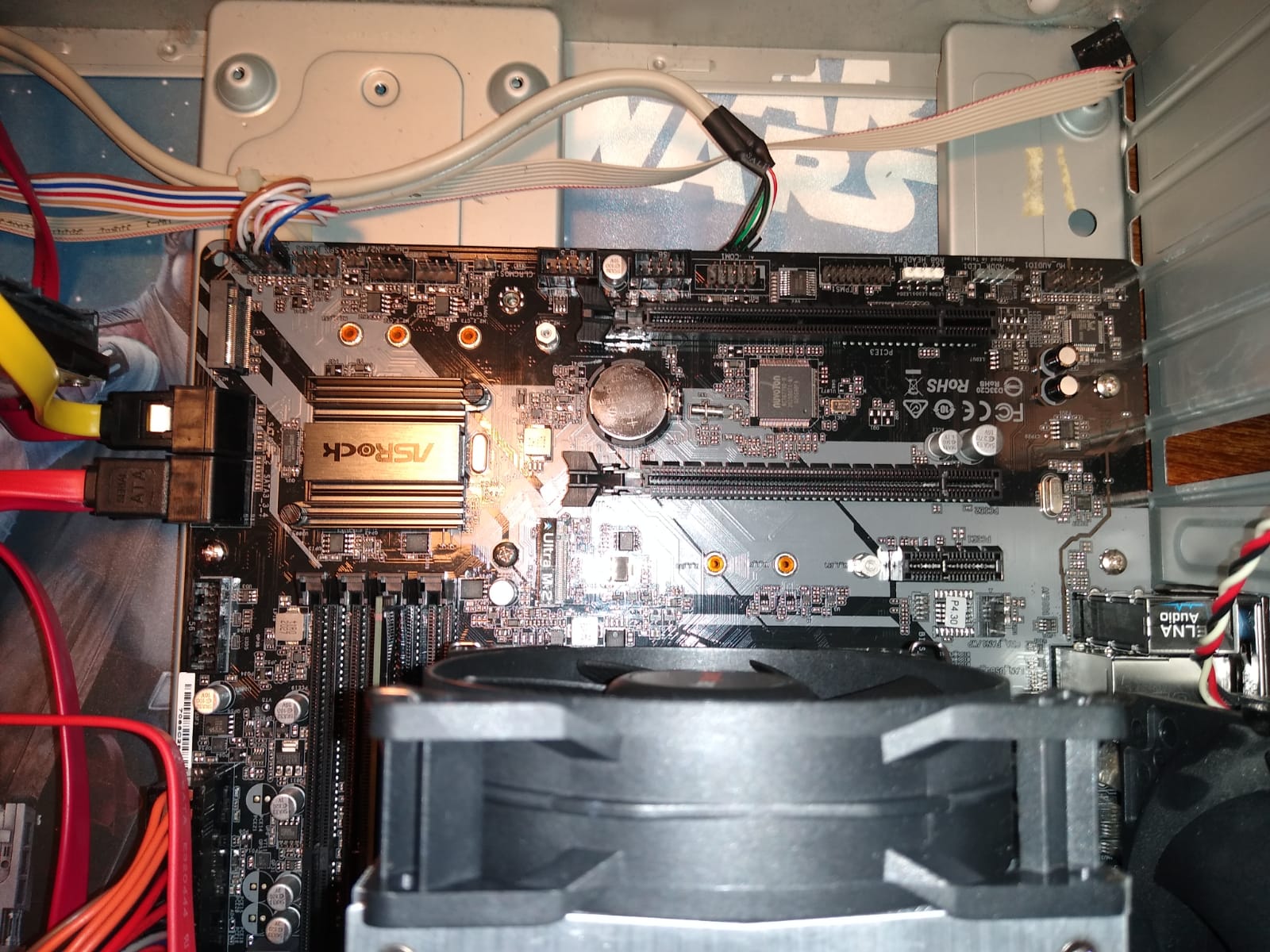

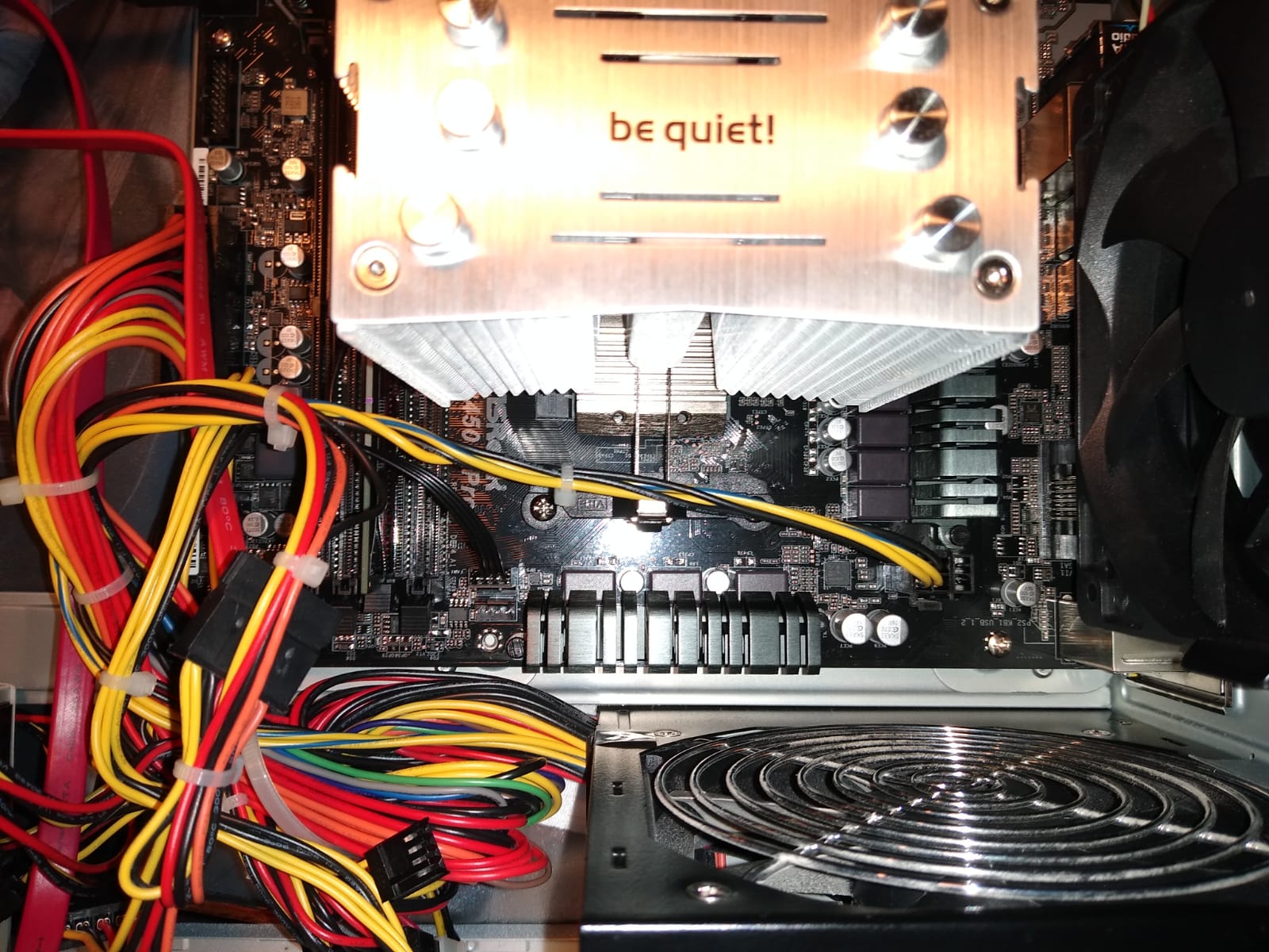

auf den Bildern sieht man, das der 8 Polige CPU Stromstecker nur mit nem 4 Poligen Stecker belegt, ist, das sollte eigentlich noch Funktionieren, kann aber auch sein, das es mitlerweile nicht mehr reicht
Dem Handbuch des Mainboards nach ist das akzeptabel

Dann solltest Du aber auch alle Schrauben setzen (einige fehlen laut der Bilder). Mach mal beide 4-Pin-Stecker in die CPU-Stromversorgung. Und: wo ist jetzt die Grafikkarte? Der CPU-Lüfter ist IMHO komisch verbaut... Ansonsten würde ich tatsächlich auch mal auf Netzteil tippen, kann tatsächlich auch einfach sein, dass das olle Teil keine vernünftige Stromversorgung für das Board hinbekommt wie @ghecko geschrieben hat.
die Bequiet kühler, die die original AMD Halterung nutzen, lassen sich bei AMD Boards nur so rum verbauen, leider.

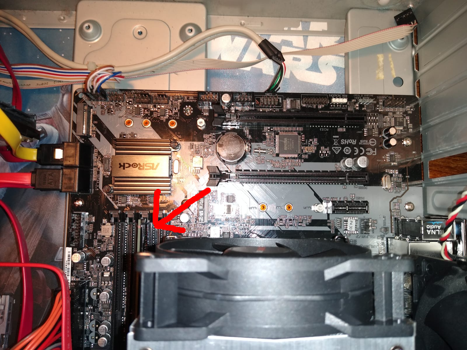

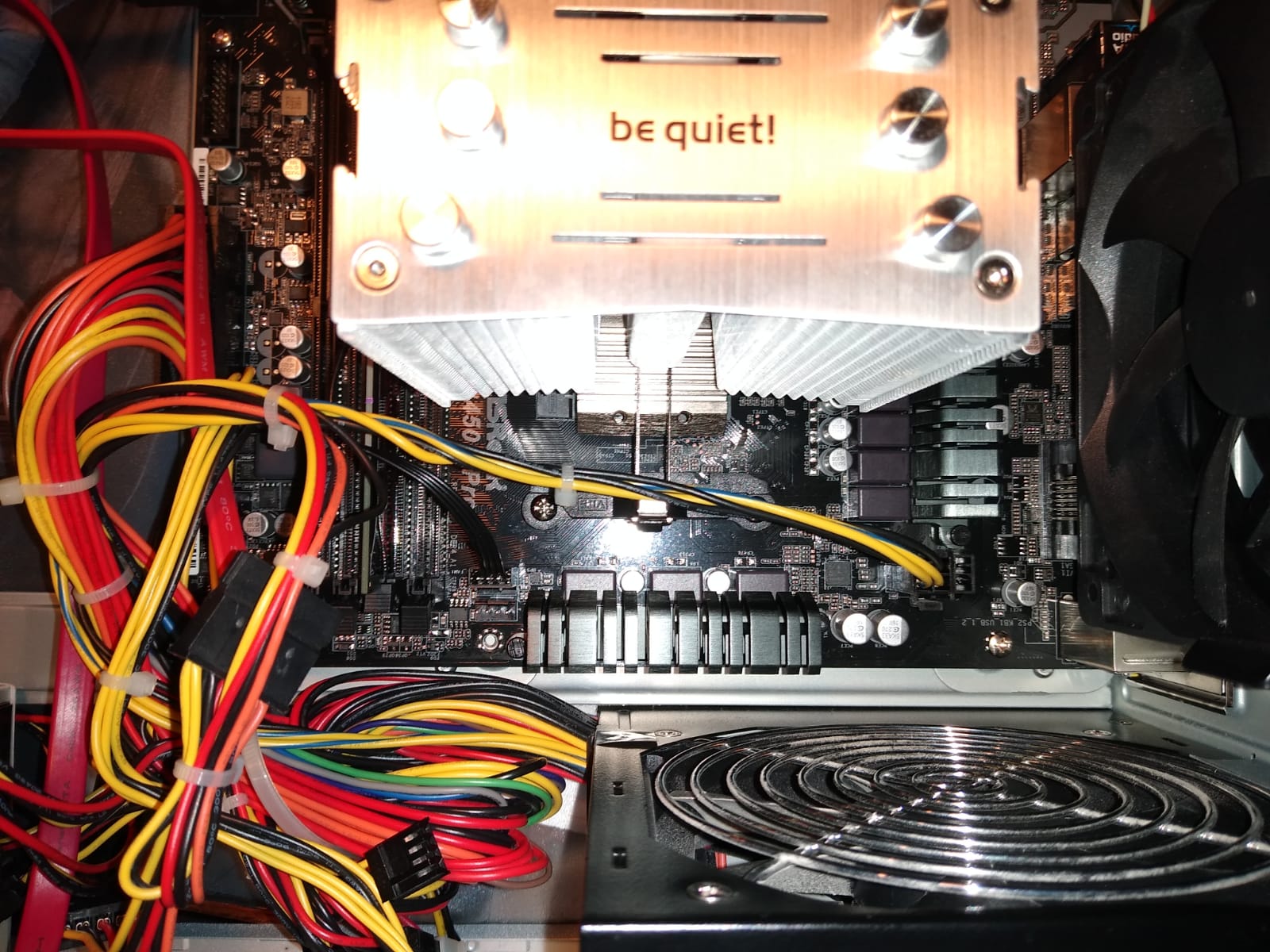

@gregmaster95 Gerade noch gesehen: Entweder ist es eine Bildverzerrung oder doch irgendwas - aber was ist da am RAM-Slot auf Bild zwei los?
