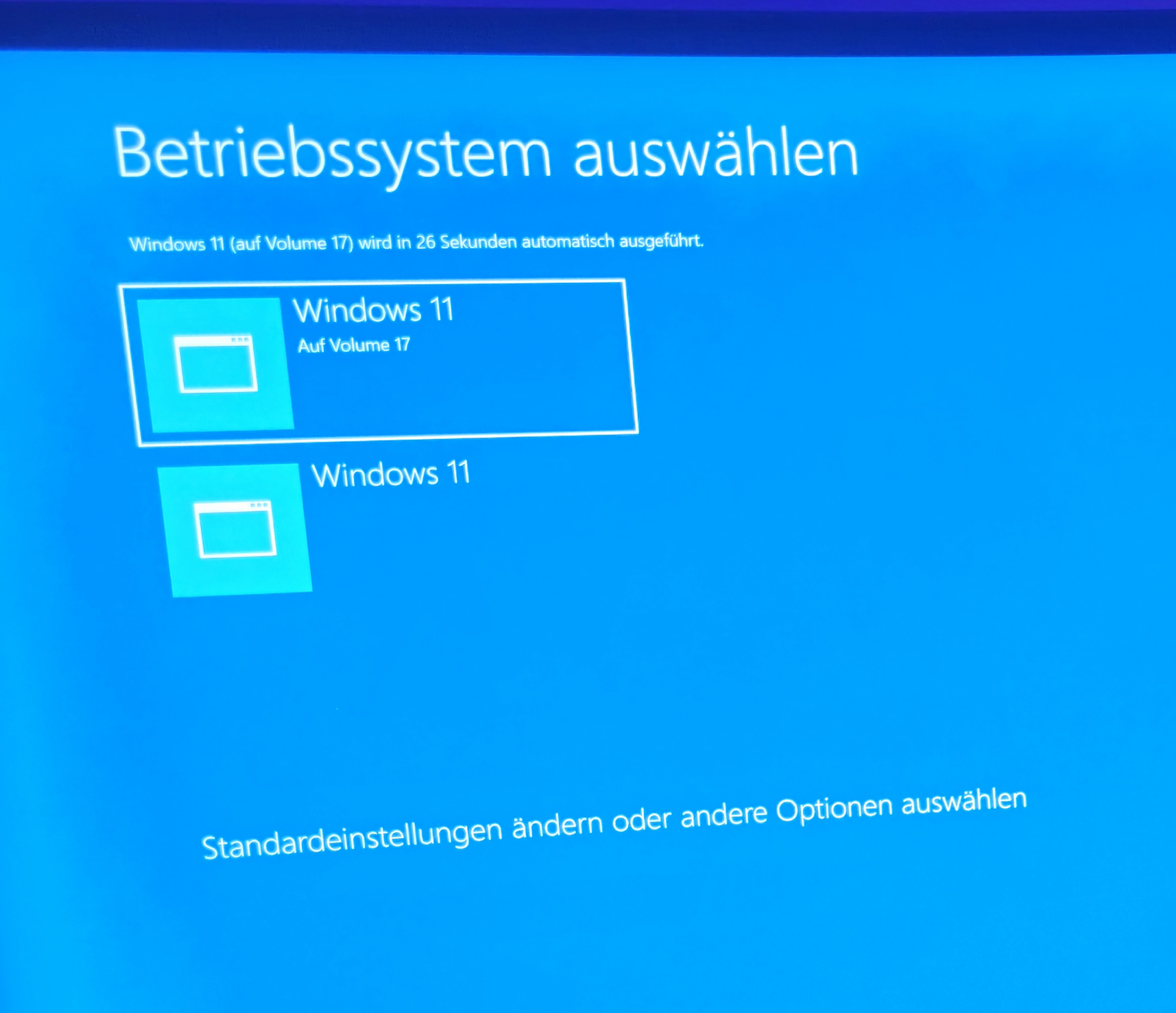

Guten Abend,
Ich hab heute Windows komplett neu aufgesetzt. Hab alle Speichermedien vorher an nem anderen Rechner formatiert.
Jetzt habe ich nur das Problem das mich mein PC bei jedem Starten fragt von was aus er starten soll. Obwohl ich nur auf eine Ssd Windows installiert habe (und nein der Windows install USB Stick steckt auch net mehr ;))
Danke schon mal im Vorraus
Mfg Jonas

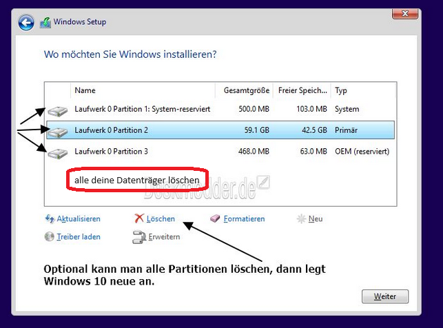

Schau mal in deine Datenträgerverwaltung ob du da was findest. Sonst neu machen, aber alles im selben Rechner lassen und mit dem Installer alles löschen und dann auf "freien Speicherplatz" der Wahl klicken und weiter.

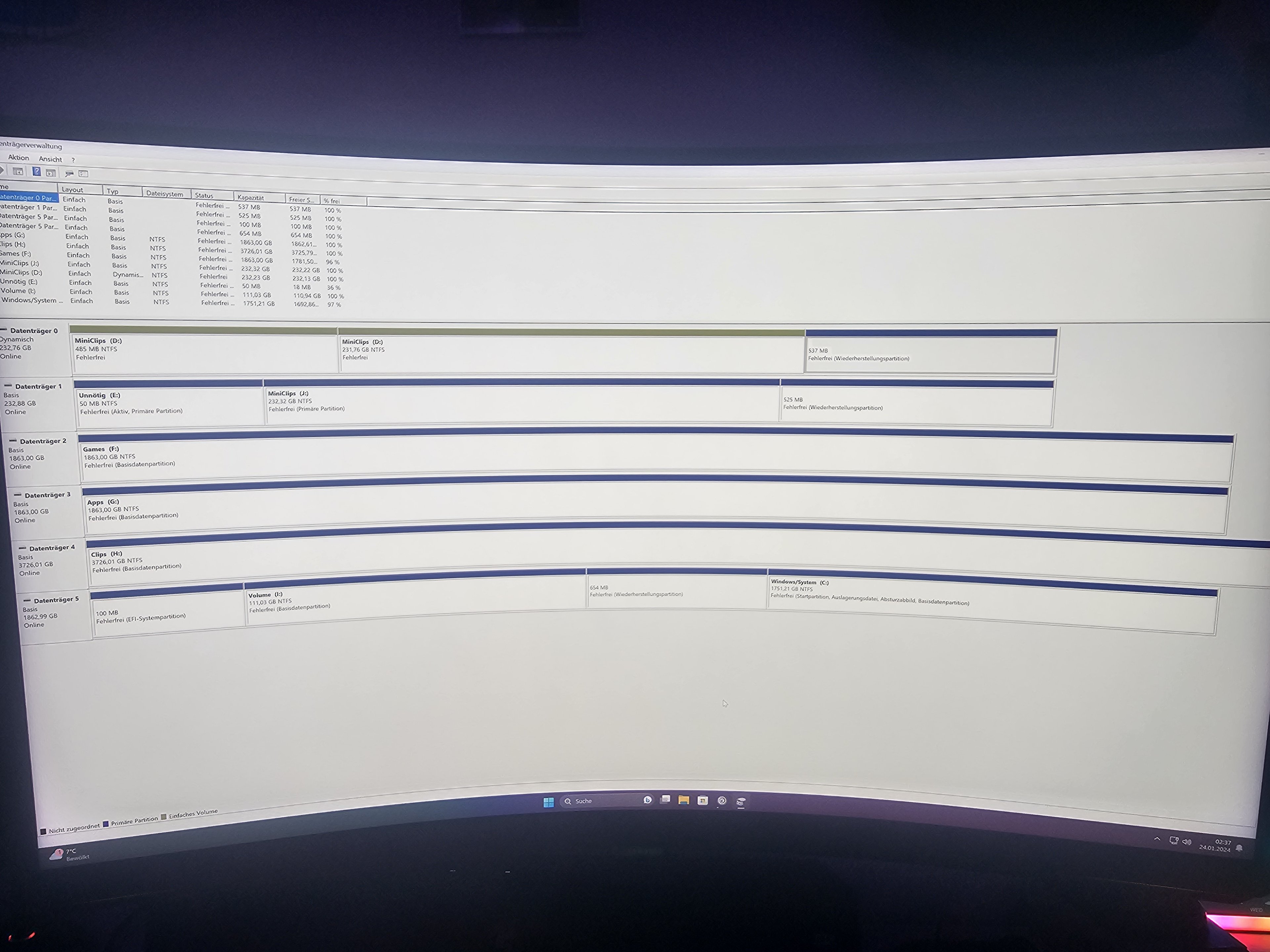

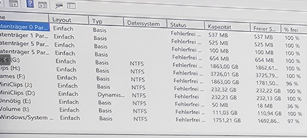

Ich hab mal noch nen Bild von der aktuellen Ssds geschickt. Vlt siehst du ja da wo das Problem liegt.

In der Datenträgerverwaltung lassen sich die Einträge nicht verwalten. Du brauchst die Systemkonfiguration, und dort den zweiten Reiter von links.
Ins UEFI gehen und dort einstellen, das du von der EFI-Partition /dem Window-Bootmanager auf Datenträger 5 starten willst ? Das ist laut des Screenshots der einzige bootbare Datenträger.

Quatsch, die EFI-Systempartition ist doch da, wo sie hingehört. Es geht um einen läppischen Eintrag zuviel.
Die sehen ja ziemlich leer aus, bis auf eine Miniclips. Games.
Reaktionen: AB´solut SiD und coasterblog

Zumal es hier ja wohl auch reicht, über "msconfig" den Eintrag zu entfernen.

Es kommt nicht darauf an, wo der Eintrag herkommt, sondern wie man ihn los wird. Es hat keinen Sinn, dafür jetzt Himmel und Hölle in Bewegung zu setzen. Löschen in der Systemkonfiguration ist gefragt.

Denn wenn man seinen Screen anschaut mit Datenträger 5, dann ist da zwar die 100 MB EFI-Systempartition, wo sie hingehört, (oder halt immer schon war) aber C: ist am Ende der SSD und dazwischen gibt es noch die Wiederherstellungspartition und eine Partition I mit 111 GB
50 MB aktiv und andere alte Wiederherstellungspartitionen sind da auch noch auf anderen Platten.
Warum da nun auch noch MINI Clips auf einen Dynamischen Datenträger ist und nicht BASIS, würde mich auch interessieren.
@Terrier der eine Datenträger ist nur dynamisch weil ich ihn (warum auch immer) nicht in einen Basis Datenträger umgewandelt bekomme
