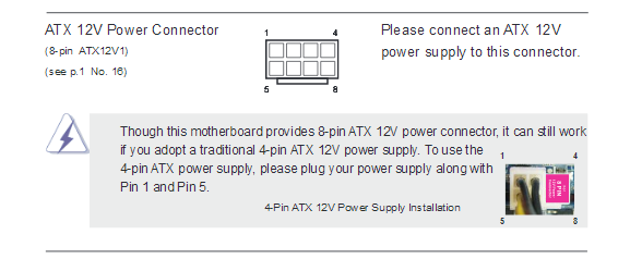

Ich sehe gerade, dass das Board einen 8Pin ATX 12V Power Connector hat, dein Netzteil aber nicht. 4Pin geht auch, wenn er richtig dran ist, überpprüfe das mal bitte:
Außerdem mal mit nur einem RAM Riegel testen.
Und schließ mal ein normales ATX Netzteil am Board an.
Habs mit Minimal Aufbau auch versucht, immer gleich, es kommt kein Bild
