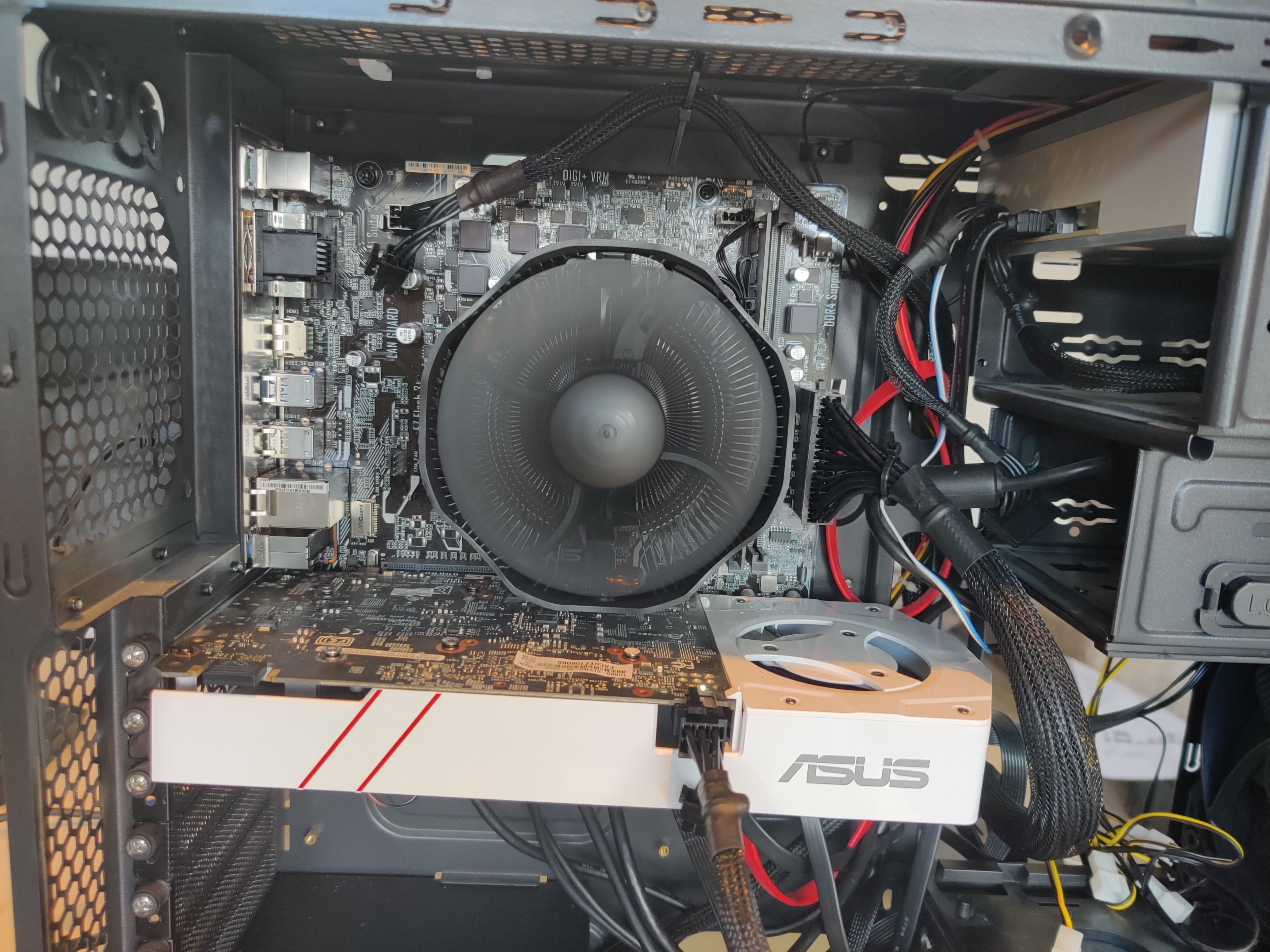

Kurzfassung, soll nicht unhöflich wirken:
Altes Mainboard abgeraucht, neues bestellt incl. CPU+DDR4+CPU Lüfter
dazu neues Netzteil und Gehäuselüfter, GraKa übernommen.
Alles zusammengesetzt, Lüfter laufen, anscheinend keine blinkenden LED's auf dem Mainboard. (Nur eine an der GPU, die soll laut anderen Quellen nur Deko sein und im BIOS abschaltbar)
Nun mein riesen Problem:
Monitor angesteckt aber es kommt kein Bild, nichtmal ein Lebenszeichen.
Verschiedene Kabel probiert, DP, HDMI, VGA. solwohl im MB und in GraKa eingesteckt, immer noch kein Lebenszeichen.
Ich bin mir ziemlich sicher, dass mir keine Fehler beim einstecken des Motherboards unterlaufen sind,
beim AAFP panel und dem was da noch dranhängt bin ich mir nicht so sicher, aber ich weiß nicht ob es damit zusammenhängt.
Ich habe noch einen Beeper zur Verfügung der aufs Mainboard gesteckt werden könnte, falls mir das irgendwie hilft.
Alle Power-Supplies sind richtig eingesteckt, auch der RAM Riegel steckt richtig fest drin und ist eingerastet, daran kann es nicht liegen, hoffe ich zumindest.
Meine Vermutung: Veraltete Bios Version ???
Obwohl auf dem Karton vom Asus A320m-K eigentlich AMD Ryzen 300 Desktop Ready steht (auch 2000)
Vielleicht hat ja jemand einen Plan wie ich jetzt am besten Vorgehe, ich für meinen Teil muss zugeben, dass ich ratlos bin.
Ich bedanke mich schonmal im voraus dafür, dass ihr euch meinem Problem widmet, oder zumindest den Artikel lest und überlegt woran es liegen könnte und Wünsche allen ein schönes Wochenende !
Anbei sind Bilder von meinem System: NOCH NICHT ORDENTLICH DA ES UM EINE FUNKTIONSPROBE GING, bitte nicht verurteilen ;)
Nur ein Ram Riegel war ein schlechte Wahl. Zum Problem: Beeper wäre sehr hilfreich sofern er etwas ausgibt. Zu versuchen wäre noch alles an Laufwerken und vom Gehäuse etc.(außer Powerknopf) abzustecken. Vom Board wirst du kein Bild bekommen, da der Ryzen 5 3600 keine integrierte Grafik hat. Im schlechtesten Fall könnte es auch die Grafikkarte mitgerissen haben.

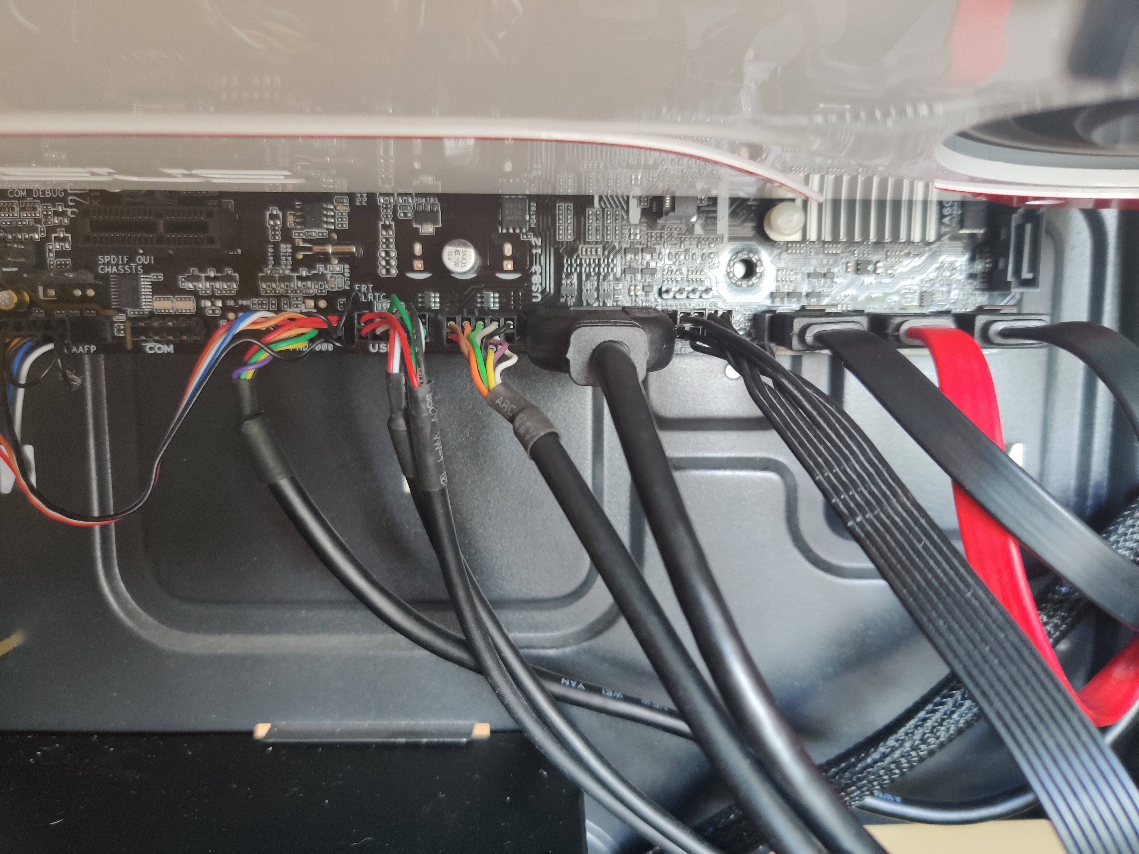

Der Stecker für Front-Audio sieht auf dem Foto aus wie an 2 Stellen eingesteckt ?
Nur der Mit HD-Audio bezeichnete Stecker kommt auf den AAFP Anschluß
Der zweite Stecker am Gehäuse-Kabel für Audio ist wohl ein AC97 und der wird keinesfalls irgendwo angeschlossen !!

cartridge_case schrieb:
Wurden die Abstandhalter korrekt kontrolliert?
JA, sorgfältig kontrolliert
Wer hat das wie diagnostiziert?!
Ein lokaler Computerhändler, ich Stelle gerade meine Handlungen der letzten Tage auf die Probe, wenn es die Grafikkarte ist dann hab ich ein Problem.
(Bzw. der dann ehmalige Computerhändler meine Vertrauens)
Und das war der letzte Riegel? Ansonsten hättest du den ja, bei dem "Angebot" ja auch zweimal bestellen können. :D
Ich brauche keinen Gaming PC, der soll ein paar CAD Programme mit viele Referenzen laufen.
Und wieso stimmen dann die Schrauben nicht?
Es stimmt doch nur die eine Schraube irre ich mich da, das war eine vom altem MB und da drunter sind Messing Abstandshalter, also müsste alles safe sein.
ICH HABE GERADE ALLES VOM GEHÄSE AUSGESTECKT, SIEHE DA ES BOOTET.
POST WAR DA UND ICH BIN IN WINDOWS.
