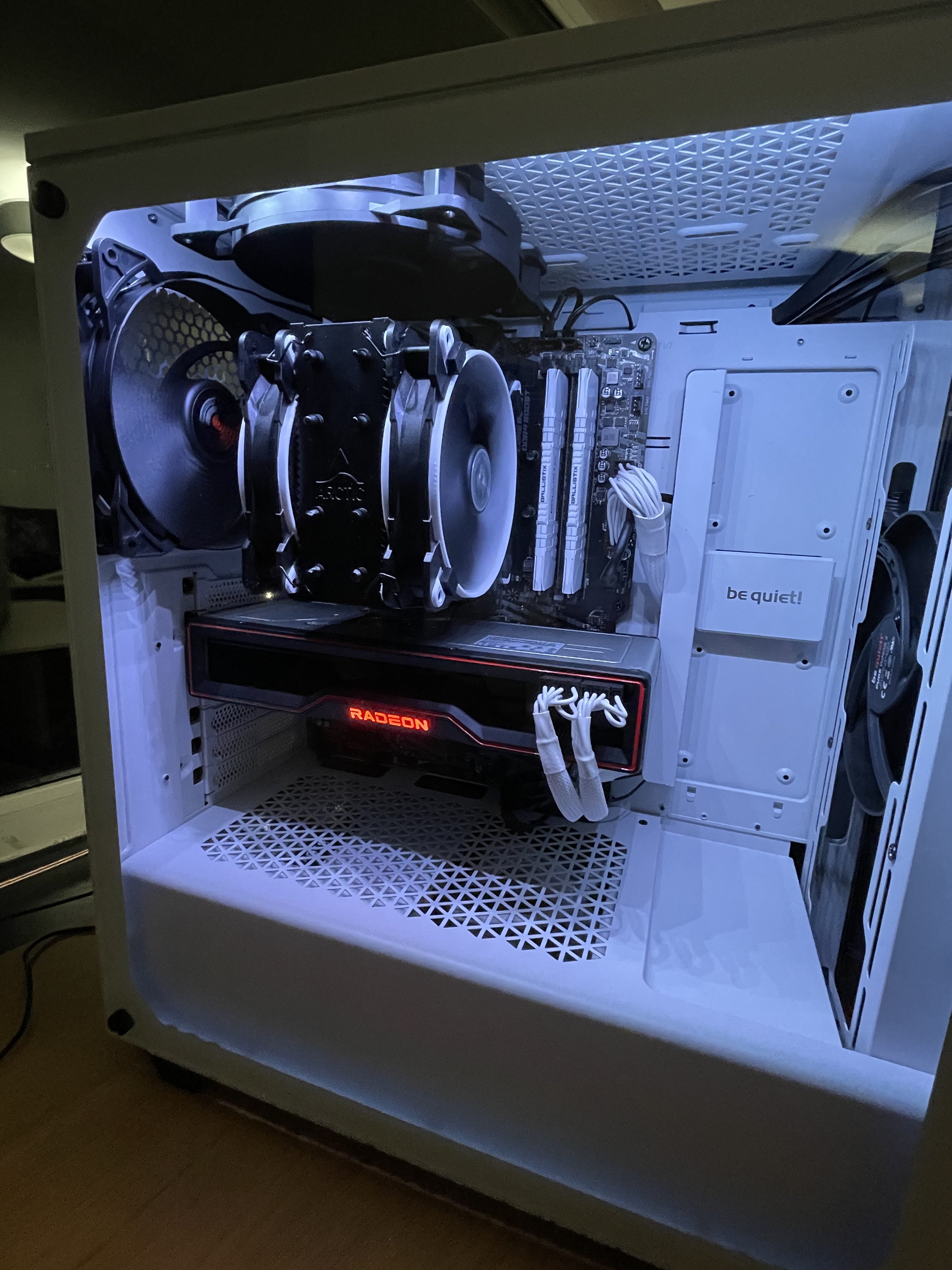

So, am Ende läuft der PC jetzt. Lag wohl am USB Stick und/oder Mainboard.
Hatte am Montag bei MSI Support angerufen. Der meinte dann recht schnell einfach reklamieren und neues. Auch weil es bei mir in der Boot LED hing.
Heute neues B550 A-Pro versucht.
USB Stick 1 - ging wieder nicht
USB Stick 2 - auch nicht.
Verzweifelung und das kann es doch nicht sein.
Noch nem 3. USB Stick gefunden - und plötzlich ging das Update problemlos.
Rest des Zusammenbaus dann alles kein Problem und jetzt läuft das Ding.
Vielen Dank für die Ratschläge und vielleicht hilft es ja dem nächsten.
