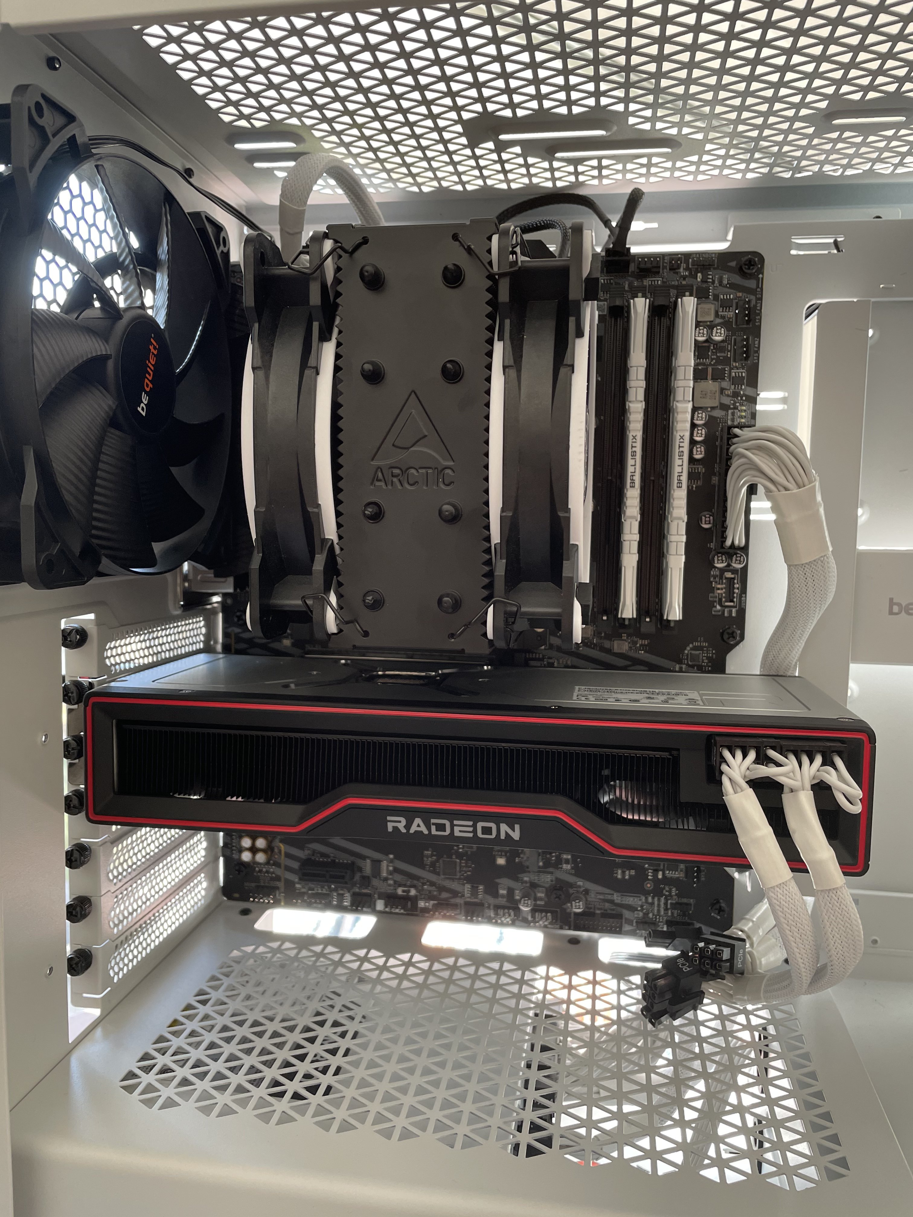

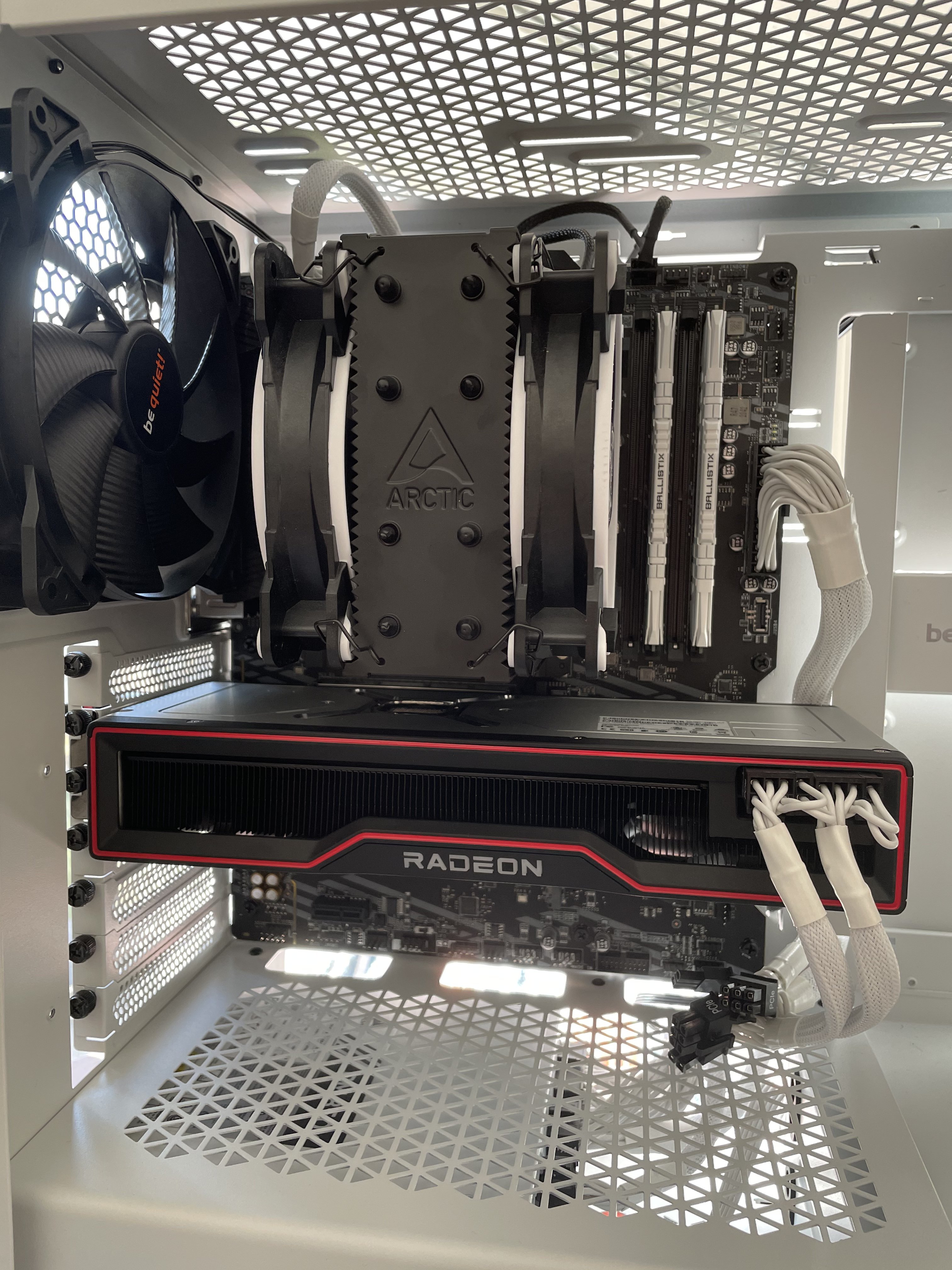

2. Beschreibe dein Problem. Je genauer und besser du dein Problem beschreibst, desto besser kann dir geholfen werden(zusätzliche Bilder könnten z.b. hilfreich sein):
PC neu gebaut.
angemacht. Kein Signal. BIOS per USB flashen, weil ja Ryzen 5000. Leuchte sieht man nicht, nach 20min wieder ausgemacht.
(vom Kumpel überreden lassen dass nicht ganz am Anfang zu machen)
Es geht weiter nichts.
alles ab. Flaschen wie bei MSi beschrieben versucht zu flashen. Rote LED blinkt kurz, hört nach 10 sek auf (MSI Video sagt ja 5min).
alles wieder zusammen. PC an, EZ Debug Leuchte be Weile bei der CPU an (10sek?), dann aber aus, Ram überspringt es, bei VGA auch so 5-10 sek an, bei Boot bleibt es weiß..
weiterhin kein Signal.
Siehe oben.
wie sind ratlos. Hilfe?
wäre ein bios reset eine gute Idee? Und mach ich das mit allen komponenten dran (außer Strom)?

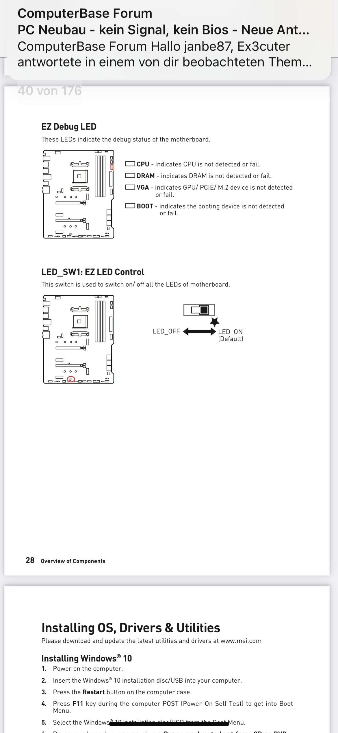

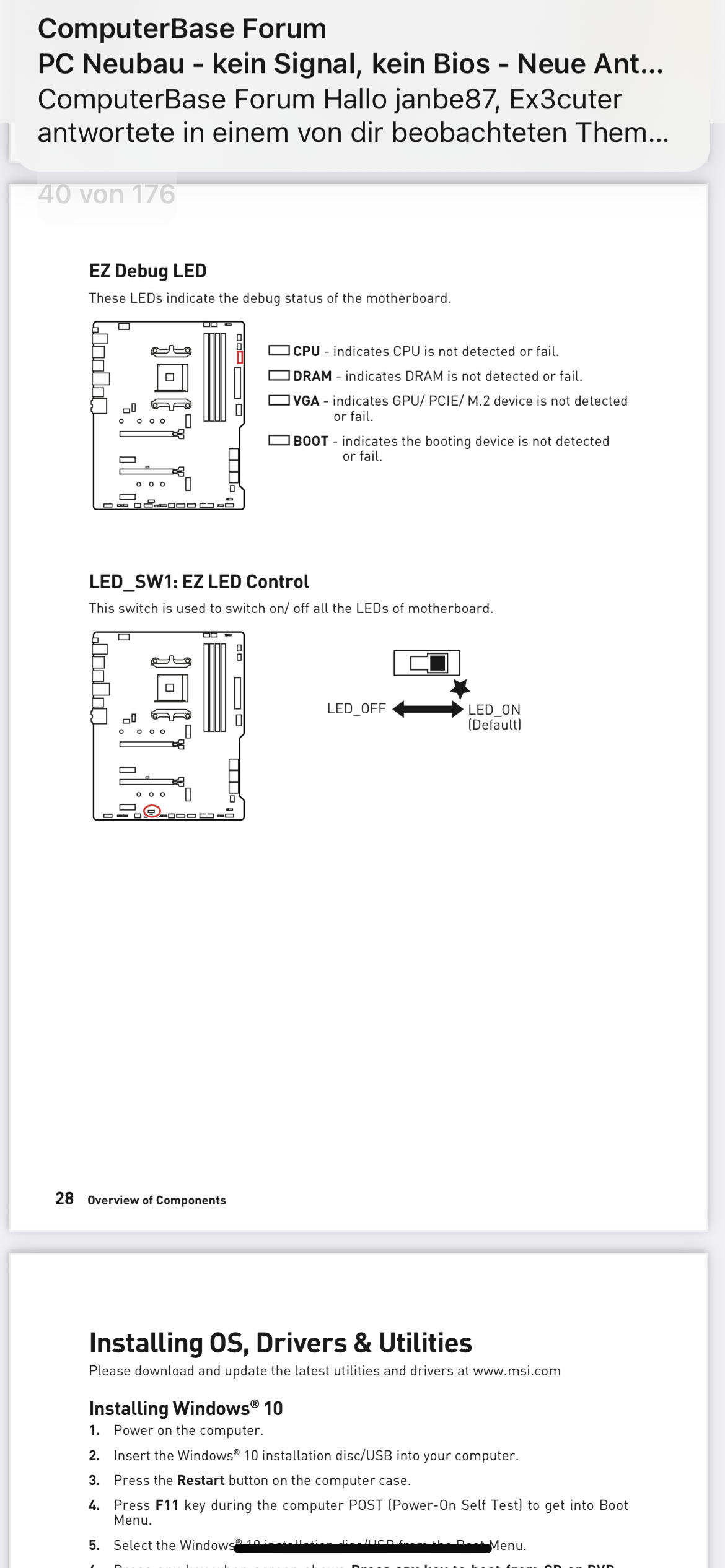

weiß jemand was die 10s jeweils bedeuten bei den LEDs
man könnte vom Kollegen graka ausprobieren wenn reset nicht funktioniert.

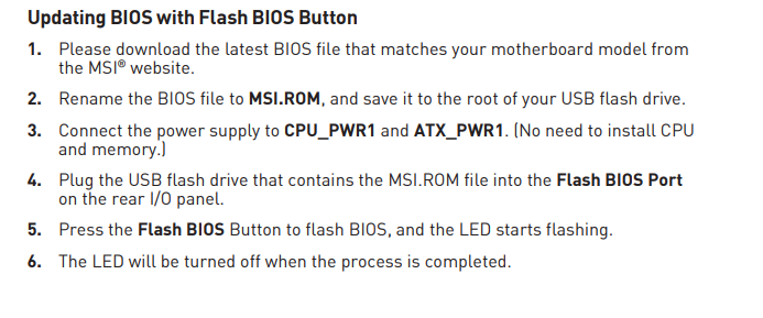

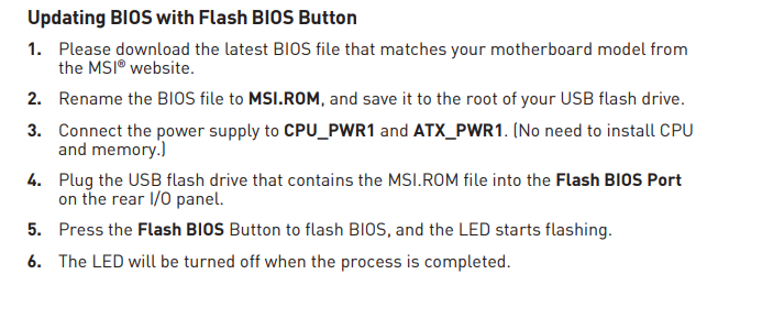

Ex3cuter schrieb:
Hier das ist aus dem Handbuch:
Bist du so exakt vorgegangen?
