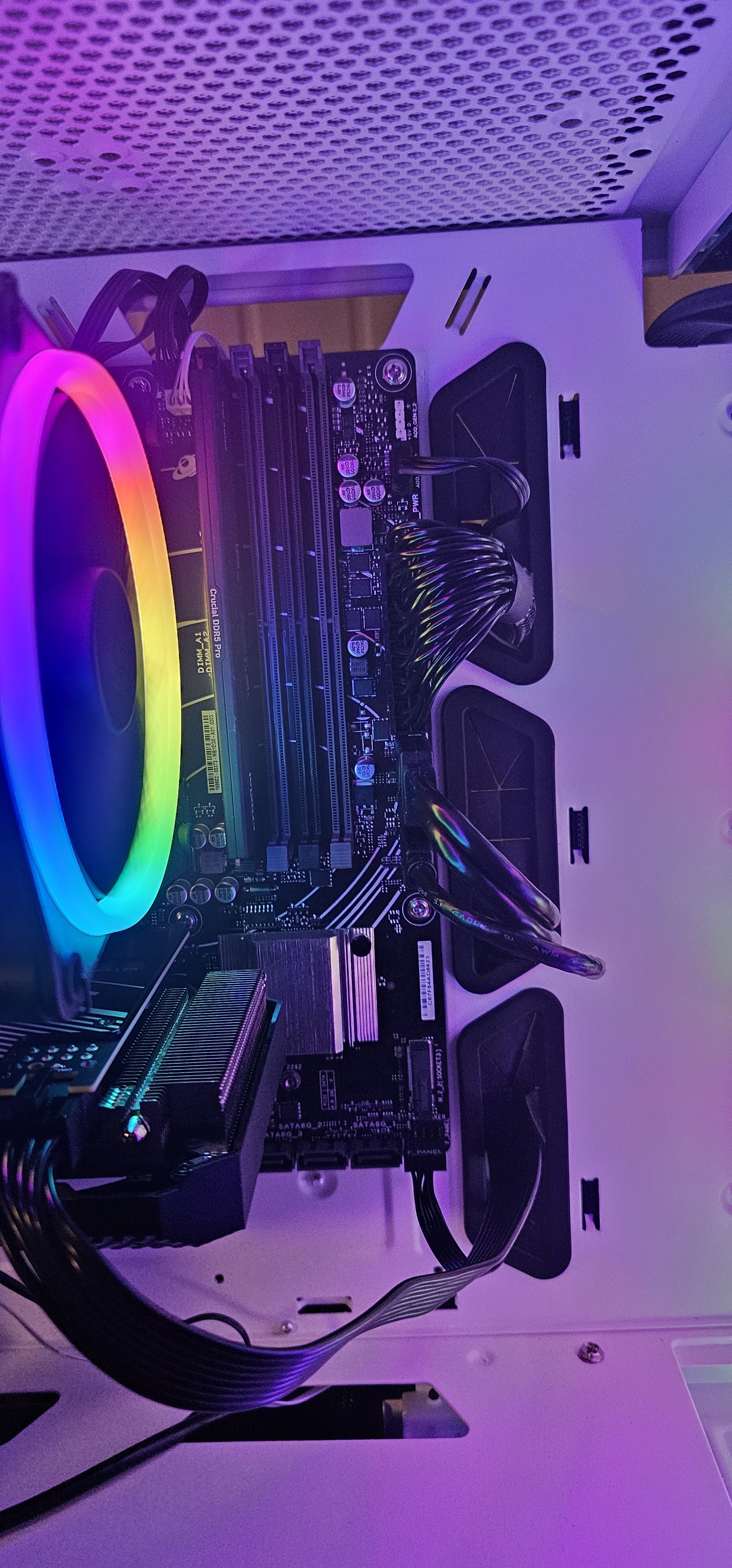

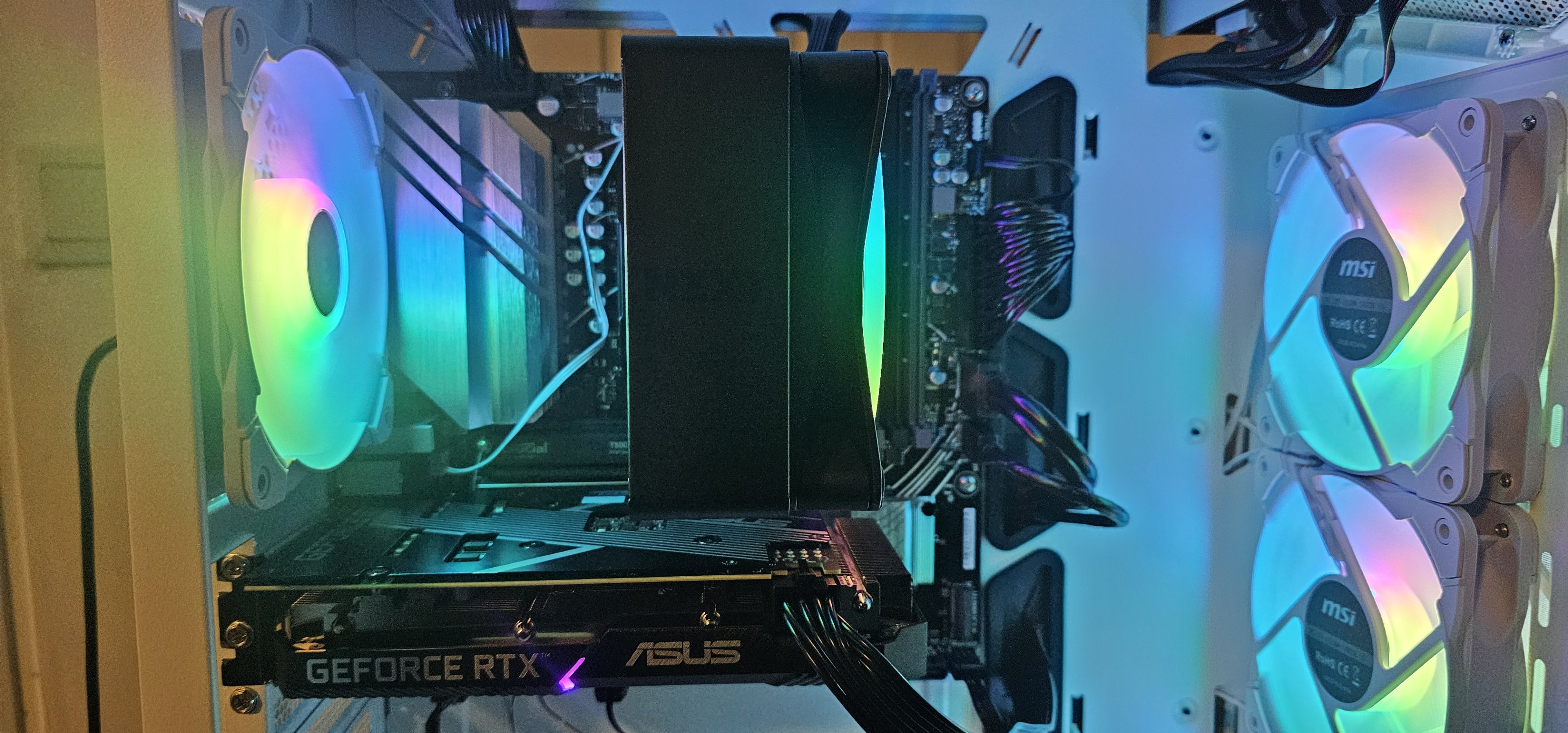

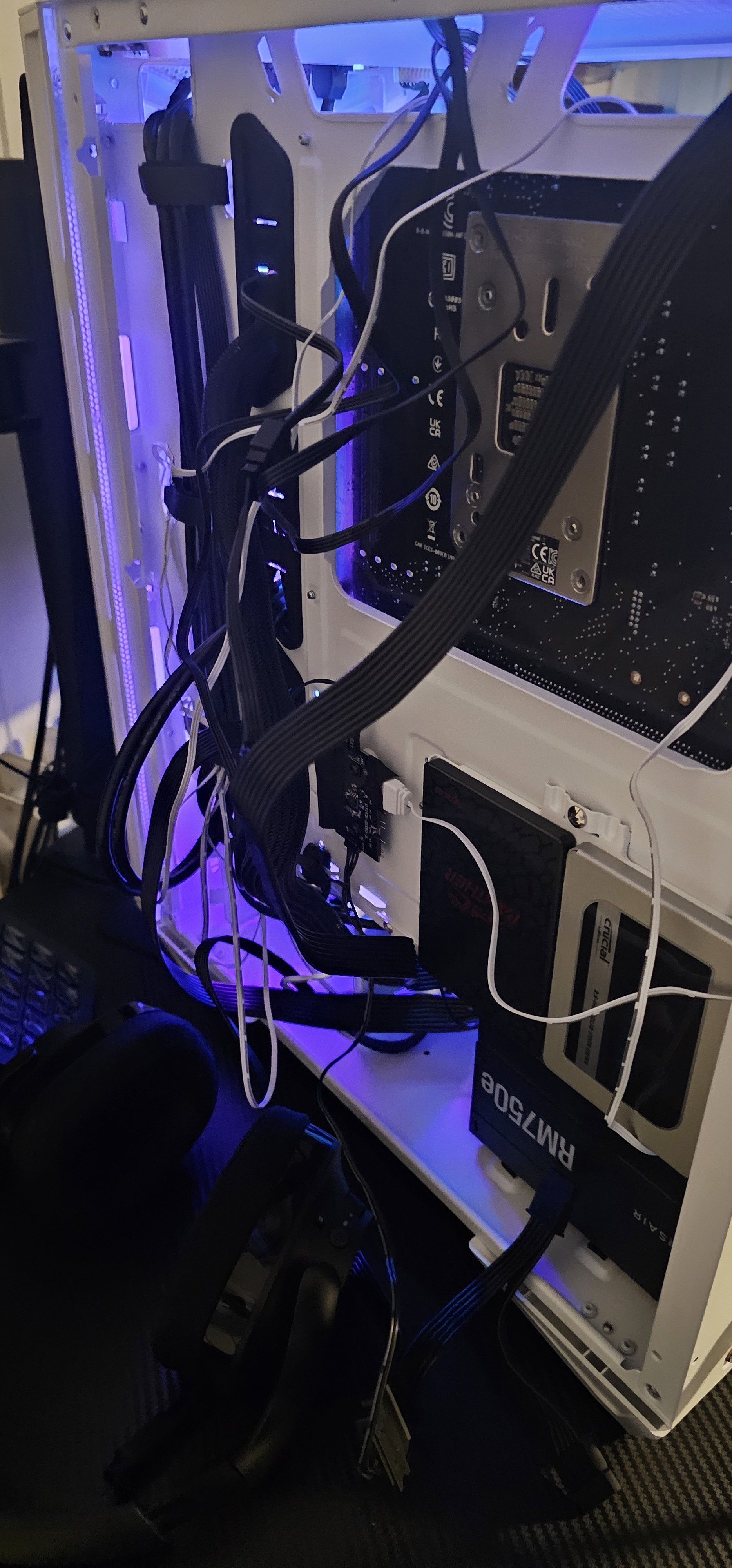

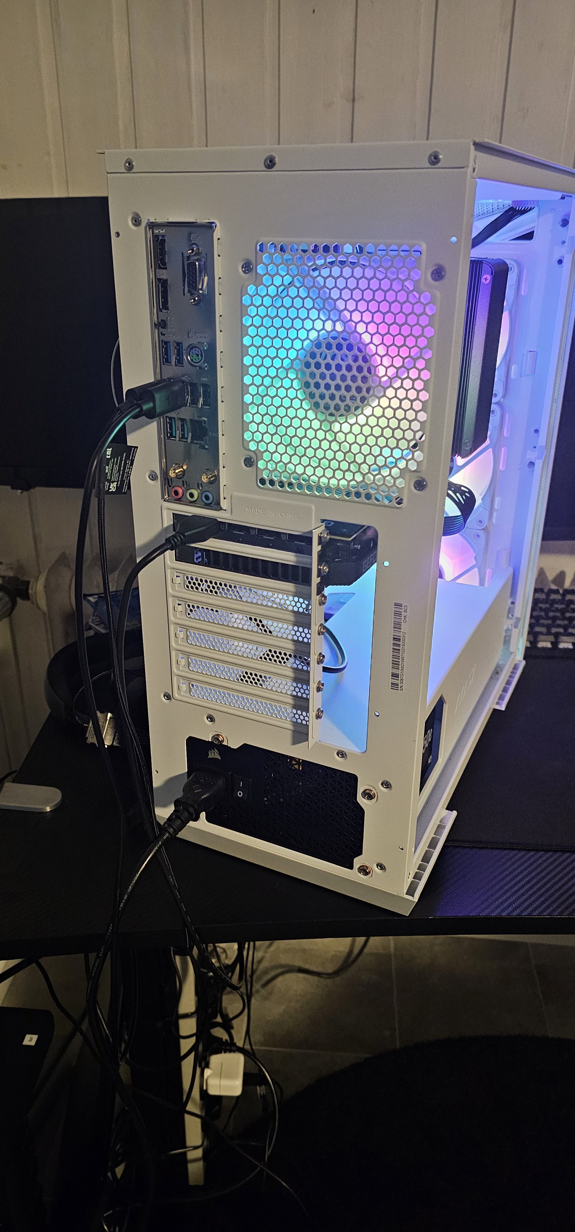

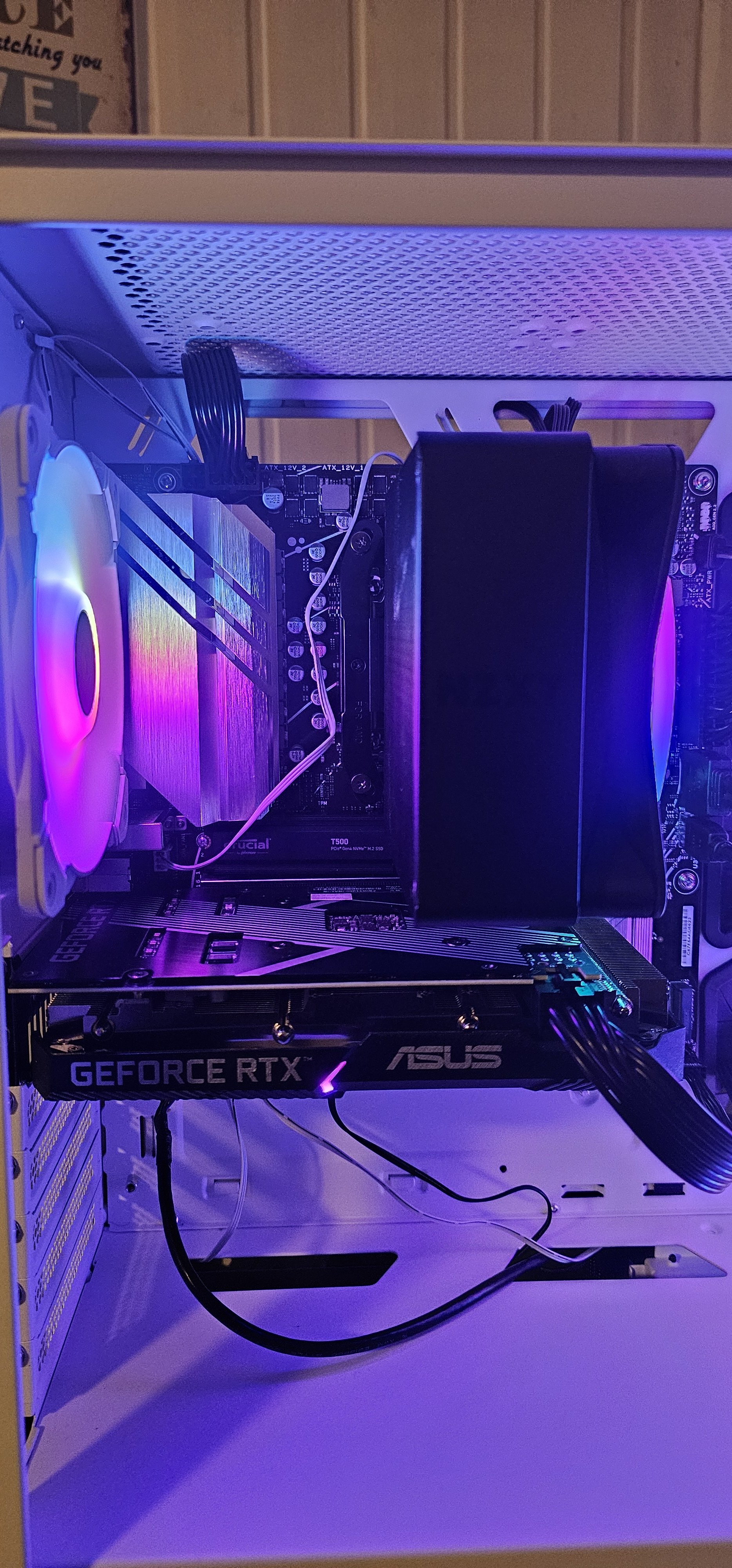

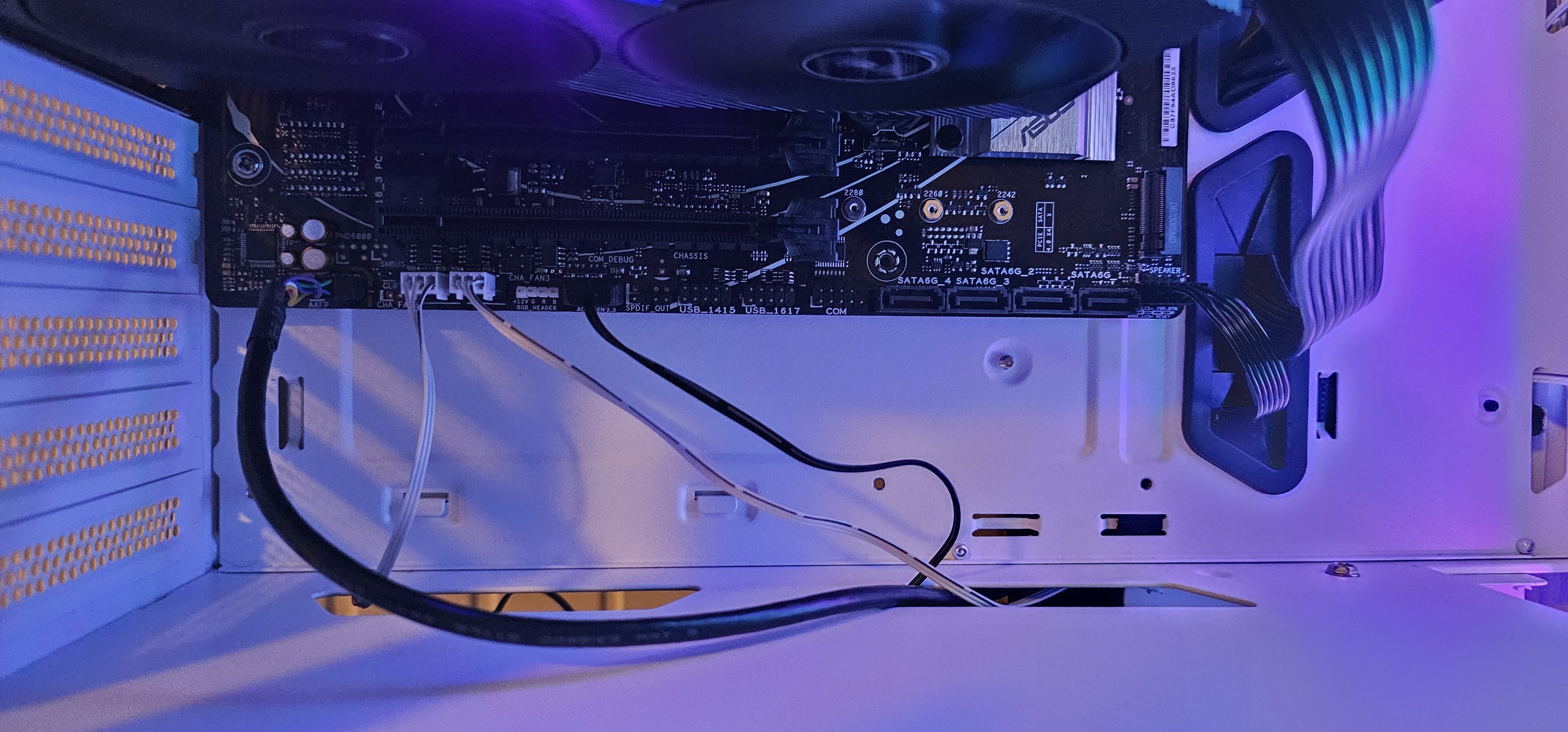

So, der Rechner ist montiert und mit 1 Dimm bestückt. Ich lasse ihn jetzt 30 Minuten laufen und hoffe das er sich rührt.
Monitor blinkt nur vor sich hin.
Tastatur und Maus scheinen KEINEN Strom zu bekommen. Das war auch mit dem Ersatzboard und dem alten Netzteil so. Hatte ich vergessen zu erwähnen.
Ist das ein Hinweis?

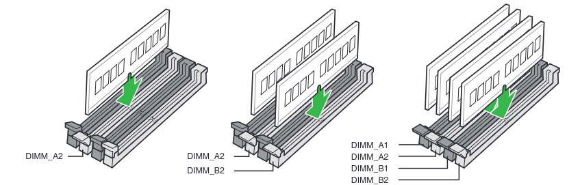

Der RAM steckt nicht optimal. Einen Slot weiter.
Reaktionen: Jabba007
Ok. Danke. Probiere ist gleich aus.
Board Anleitung gibt bei 1 Dimm A1 als Platz vor, daher steckt er dort.
Meist ist es A2/B2. Darum habe ich das jetzt angemerkt.
Also, nochmal geguckt:
Der Text weiter oben ist etwas verwirrend. Aber doch, den anderen Slot nehmen.
Jabba007 schrieb:
Du hattest Recht!
Mit einem Dimm auf dem zweiten Steckplatz fährt der Rechner innerhalb 3 Minuten hoch. Mit 2 Dimm startet er NICHT. Es scheint also 1 Dimm defekt zu sein (die 30 Minuten laufen noch..)
Ich berichte später vom finalen Ergebnis aber das sieht schon mal sehr, sehr gut aus!
Herzlichen Dank an Dich und alle die hier beigetragen haben!!!!!

Finales Ergebnis:
Mit Dimms in Bank 1 und (von der CPU aus gesehen) läuft es nun endlich. Das ist anders als im Manual ersichtlich. Egal.
Speed der Dimms ist aktuell bei 3600 statt 5600 aber das lässt sich sicher noch einstellen.
Jetzt installiere ich W10 (weil W11 sich standhaft weigert) und beschäftige mich mit UEFI.
