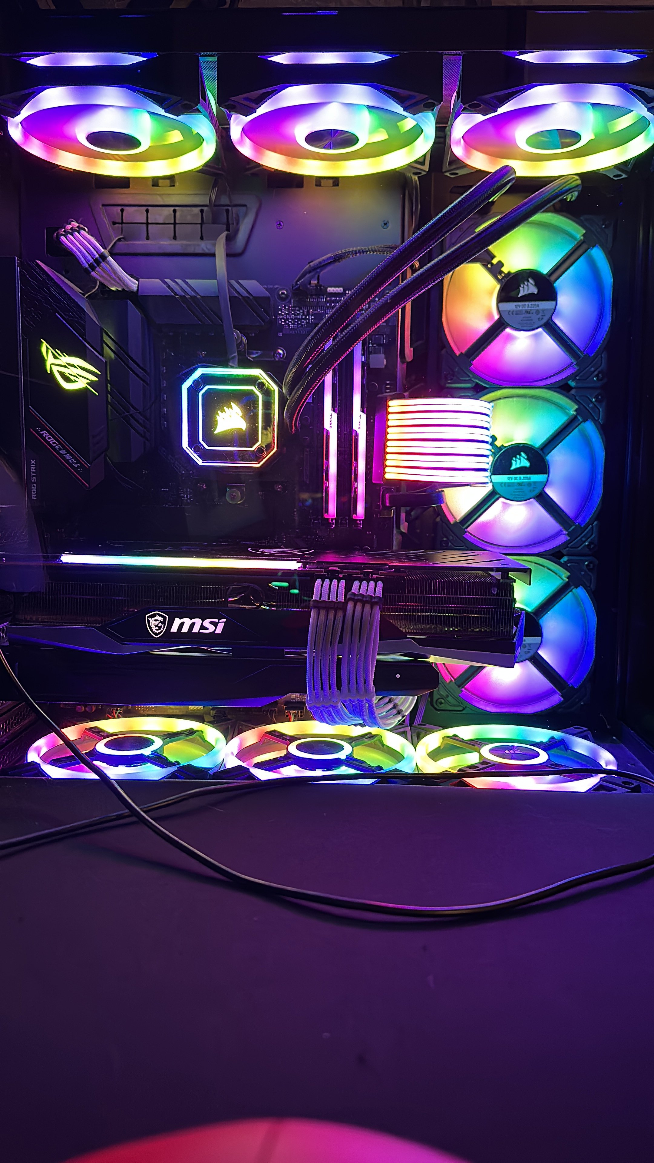

Moin, folgendes Problem habe ich :
  • Prozessor (CPU): Ryzen 7 5800X
  • Arbeitsspeicher (RAM): Trident Z RGB 3200 DDR4
  • Mainboard: ASUS Rog Strix B550 Gaming F
  • Netzteil: Be quiet 500W
  • Gehäuse: Lian li 011 Dynamic
  • Grafikkarte: RX 6750 XT Msi Gaming X Trio
  • HDD / SSD: 500GB HDD, 500GB SSD
  • 6x Corsair QL, 1x 360mm AIO Corsair H150 Elite Capellix mit 3x ML Lüfter, 1x Lian Li ATX RGB Kabel
PC geht unter Last (im Spiel) aus, Grafikkarte fängt an leicht zu fiepen und nach 1-2 Minuten wird alles schwarz und er startet neu. Im StandBy Modus funktioniert alles. Problem von Unterversorgung der Grafikkarte wegen dem Netzteil?

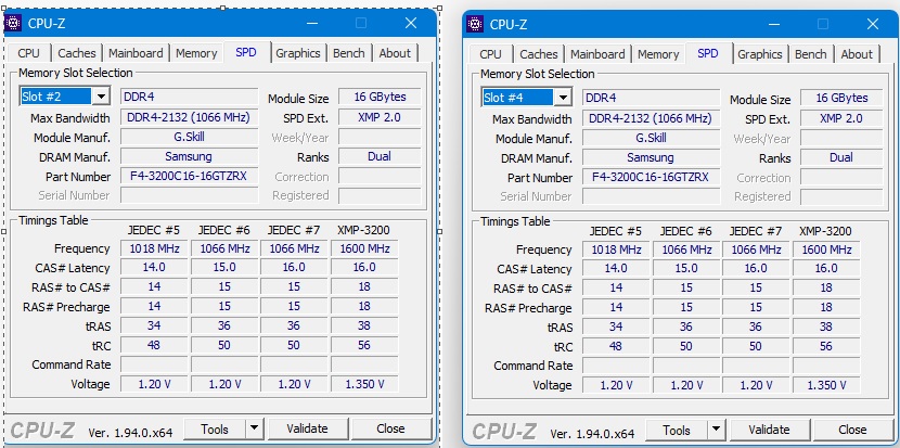

2 Riegel A 16GB Trident Z RGB mit CL 14 Timings
Wo sehe ich denn das ereignisprotokoll ?
Temperaturen sind super niedrig , die Grafikkarte hatte 45-50Grad als der pc neustartete
CPU-Z Reiter SPD Screenshot von den belegten Bänken machen..der Vollständigkeit halber ;)

Und dein RAM läuft nur mit 2133MHz obwohl er mit 3200MHz laufen könnte. Um das zu ändern musst du ins BIOS und das richtige XMP Profil aktivieren. Das sollte dir auch nochmal einen Geschwindigkeitsboost + mehr FPS geben.
