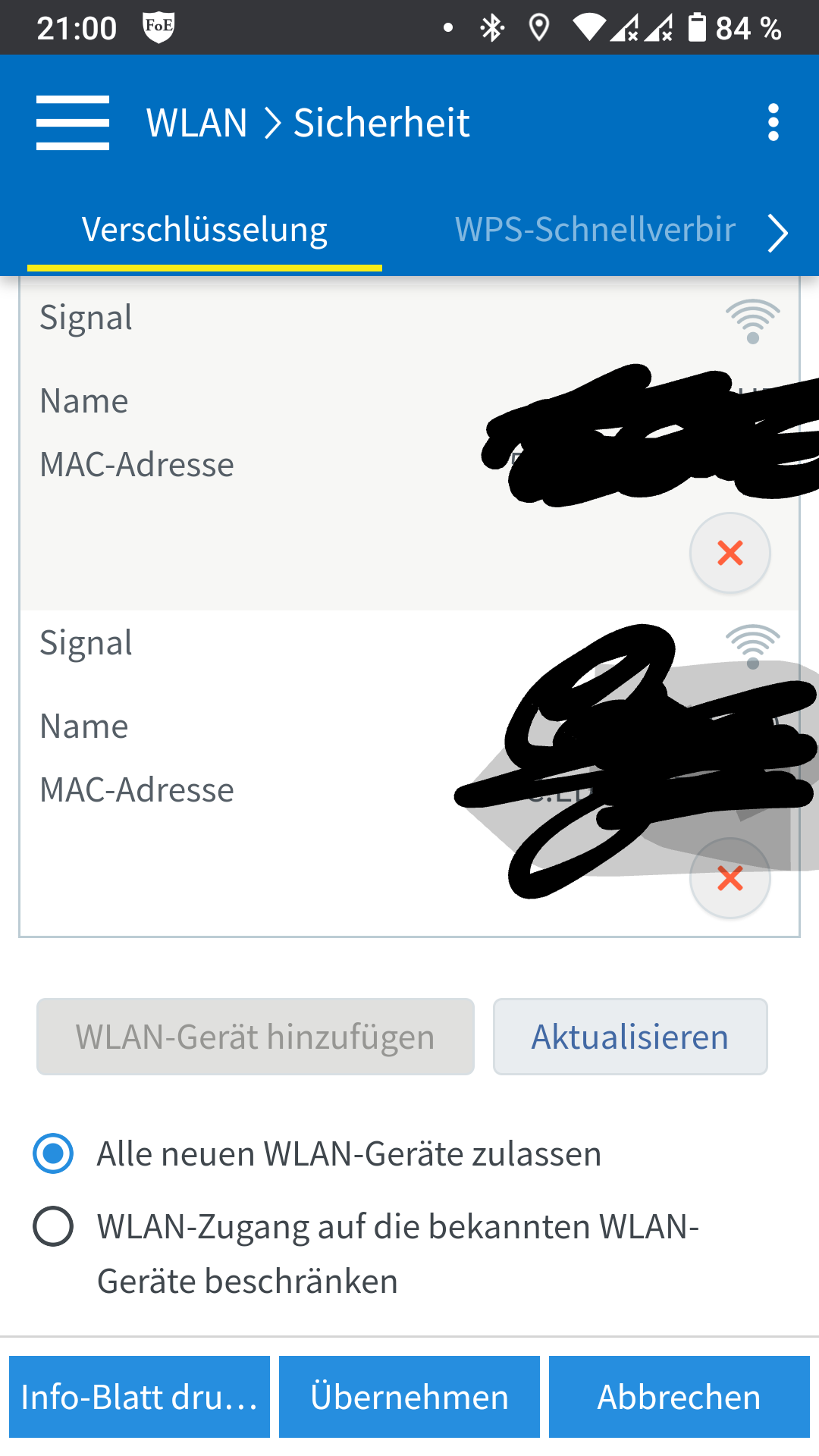

Du könntest in den Netzwerk Einstellungen das zulassen von neuen Geräten deaktivieren und dann den PC aus der Übersicht der Fritzbox entfernen, in Repeater hingegen lässt du ihn drin.
So kannst du weiterhin das Mesh nutzen.
Ich glaube da der PC 802.11k nicht unterstützt wird er sich niemals verbinden. Kann das sein?
Dazu musst du das Gerät kurz vom Internet trennen.
Ist bei den WLAN Einstellungen, nicht Netzwerk.

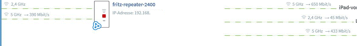

so nach einem Neustart hat er sich verbunden. Es ist der unterste.
Jetzt scheint es zu klappen. Er verbindet sich immer mit dem Repeater. Es steht 5Ghz 325 Mbit/s. Ist dieser Wert laut Fritz Box in Ordnung?
VG
Ist wohl das Maximum das in deiner wohnsituation möglich ist
Würde ich vielleicht mit einem Netzwerk Kabel an den genannten Repeater eine schnellere Verbindung hinbekommen oder reicht die aktuelle?
