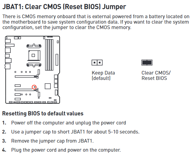

Hast du schon ein CMOS clear gemacht nach Anleitung im Handbuch?
https://download.msi.com/archive/mnu_exe/mb/E7C37v1.1.pdf
In der Regel werden die beiden Metallstifte bei JBAT1 bei ausgeschaltetem und stromlosem Rechner für einige Sekunden mit einer passenden Jumperbrücke oder geignetem elektrisch leitenden Flachschraubendreher überbrückt!

CMOS Clear gemacht aber keine Veränderung. Habe dann alle Steckverbindungen überprüft und bei erneutem Start gleiches Ergebnis erzielt. Allerdings hat dieses Mal die EZ Debug LED für GPU geleuchtet.
Was mich jetzt trotzdem stutzig gemacht hat ist, dass Maus kein Signal bekommt. Kann hier der Fehler trotzdem am Mainboard liegen?
Habe gerade getestet ohne GPU. Dabei hat LED geleuchtet und Maus und Tastatur funktioniert. In dem Fall liegt der Fehler ja bei der GPU. Ist es ratsam hier die GPU direkt einzuschicken oder lohnt es sich von einem Kumpel (viel Aufwand, muss seine GPU ausbauen und später wieder einbauen) dessen GPU für einen Test auszuleihen?
