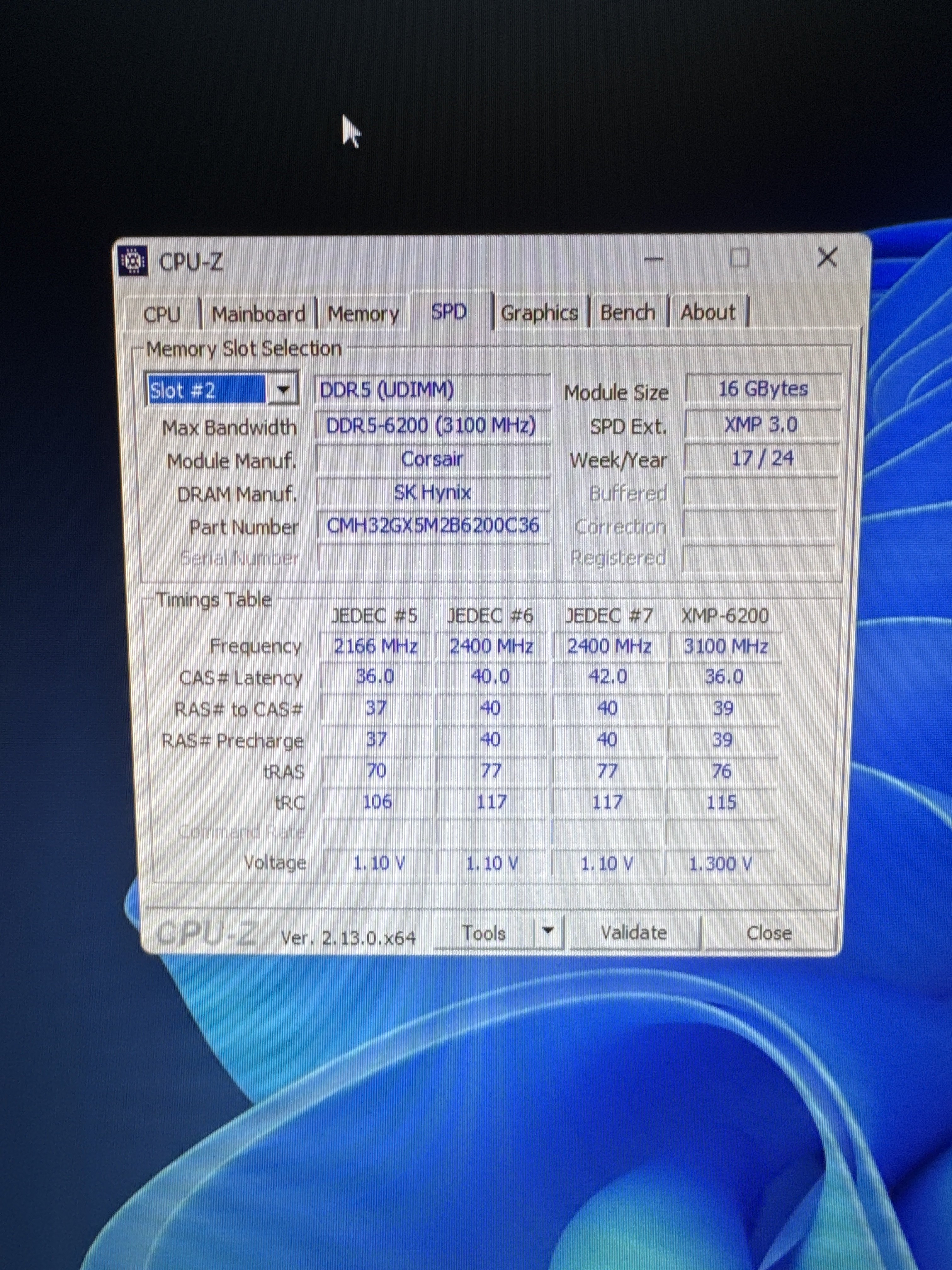

ok, der RAM hat kein EXPO Profil, aber XMP. Führe mal CPU-Z aus und schau bei "SPD" ob ein 6000 CL30 Profil vorhanden ist, wenn ja lad das mal im UEFI/BIOS.
Da gibts nur diese. Habe jetzt gerade das A-XMP Profil geladen. (Habe jetzt gerade ein anderes Mainboard verbaut um zu schauen ob es daran liegt) Das MSI MAG B650 Tomahawk WIFI

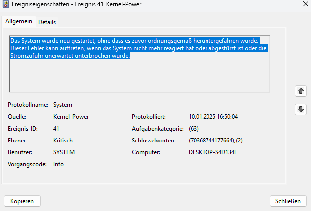

Jetzt gerade eben ist er abgestürzt mit dem Grund:
