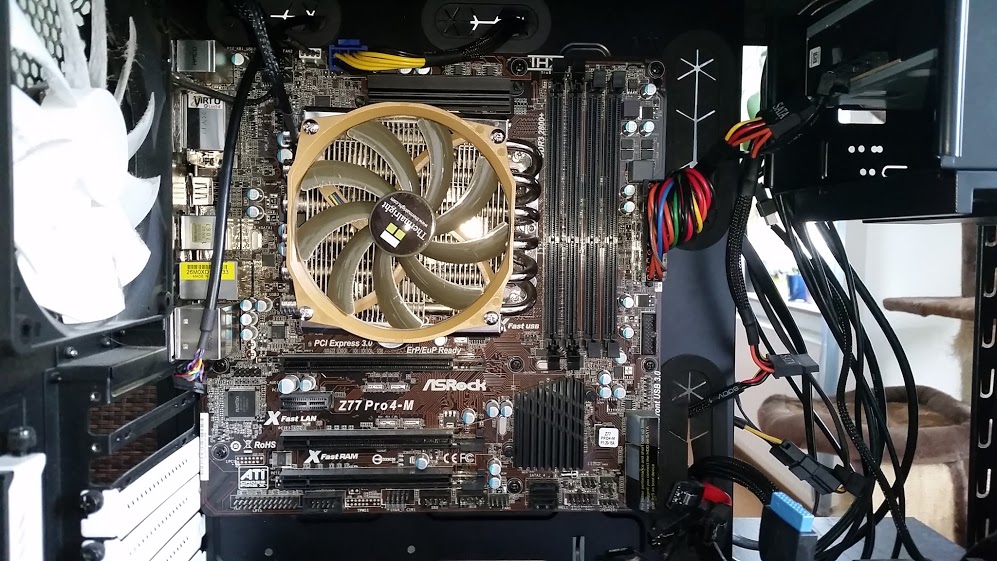

Mal ein Bild.
Wenn du alles andere probiert hast wird es wohl das Board sein. Da es sich um Asrock handelt wundert mich allerdings gar nichts mehr. Ist wirklich so das ich ein großangelegtes sterben von Asrock Brettern für Sockel 1155 hatte. Ich baue PCs und hatte hier wirklich schon 3 defekte Bretter zur gleichen Zeit rum liegen. Daher meide ich den Hersteller seit neustem wie die Pest.
