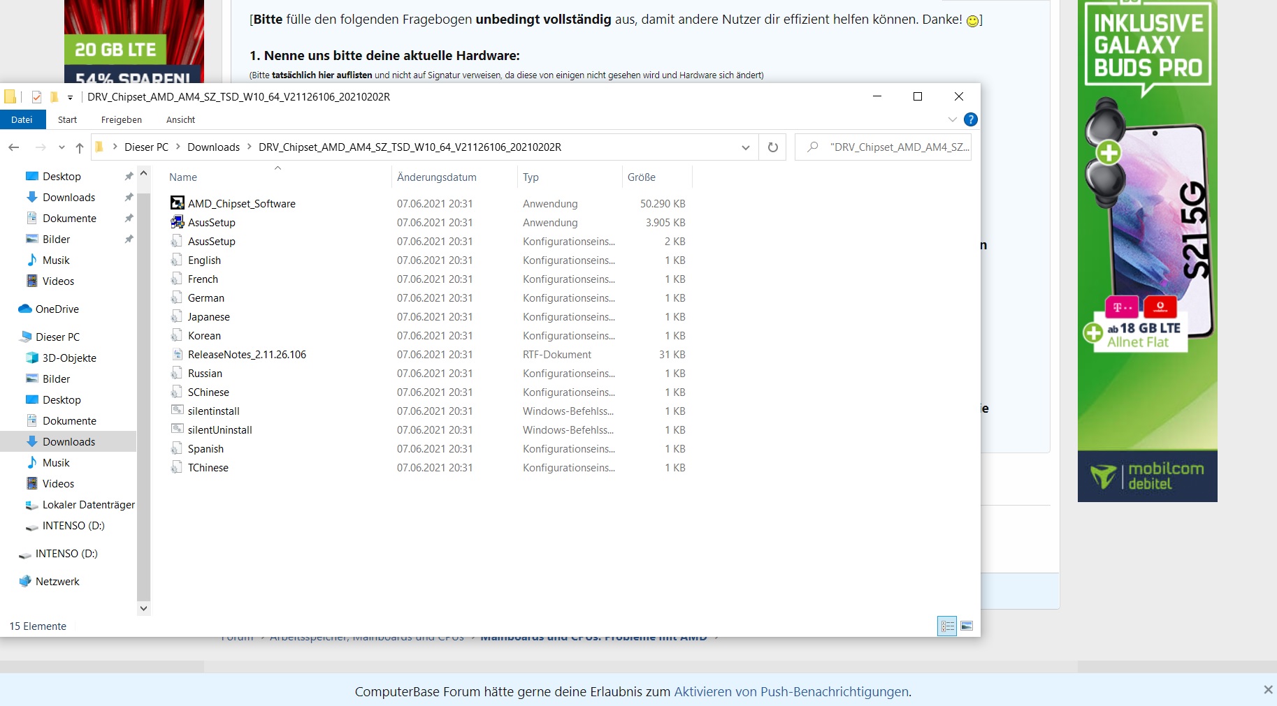

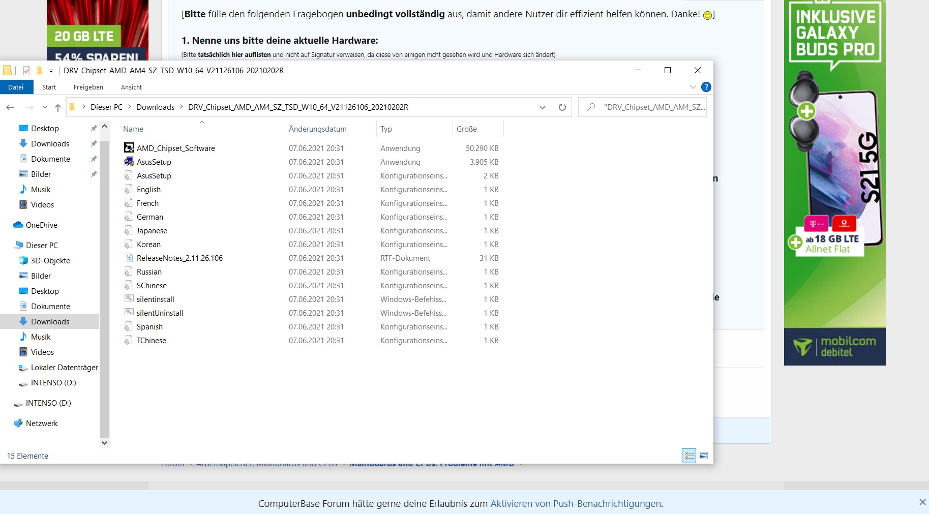

Ich habe bisher nur den Grafiktreiber installiert und überlege ob der AMD Chipsatztreiber überhaupt sein muss. Wenn ich den Chipsatztreiber von der Mainboard Seite herunterlade, ist die Software nicht ganz aktuell. Sollte ich den aktuellsten Chipsatztreiber von AMD herunterladen? Oder gar das Asus Setup laufen lassen, siehe Screenshot. Ich habe außerdem öfter gelesen, dass man heutzutage keine Chipsatztreiber installieren muss, weil es Windows schon ganz gut macht.

Den Chipsatztreiber solltest du auf jeden Fall installieren, entweder den letzten von Asus, oder direkt von AMD 2.13 - beides ausprobieren. Du scheinst noch den älteren 2.11 zu haben, damit hatte ich auch Probleme. Soll kürzlich sogar wieder 'n neuen von AMD gegeben haben, habe ich noch nicht installiert.
Ne momentan nur diese eine SSD, es ist übrigens eine BX300
Was soll ich aus dem Chipsatztreiber alles installieren? Etwa einfach alles? Den AMD GPIO Treiber (for Promontory) brauche ich doch eher nicht?

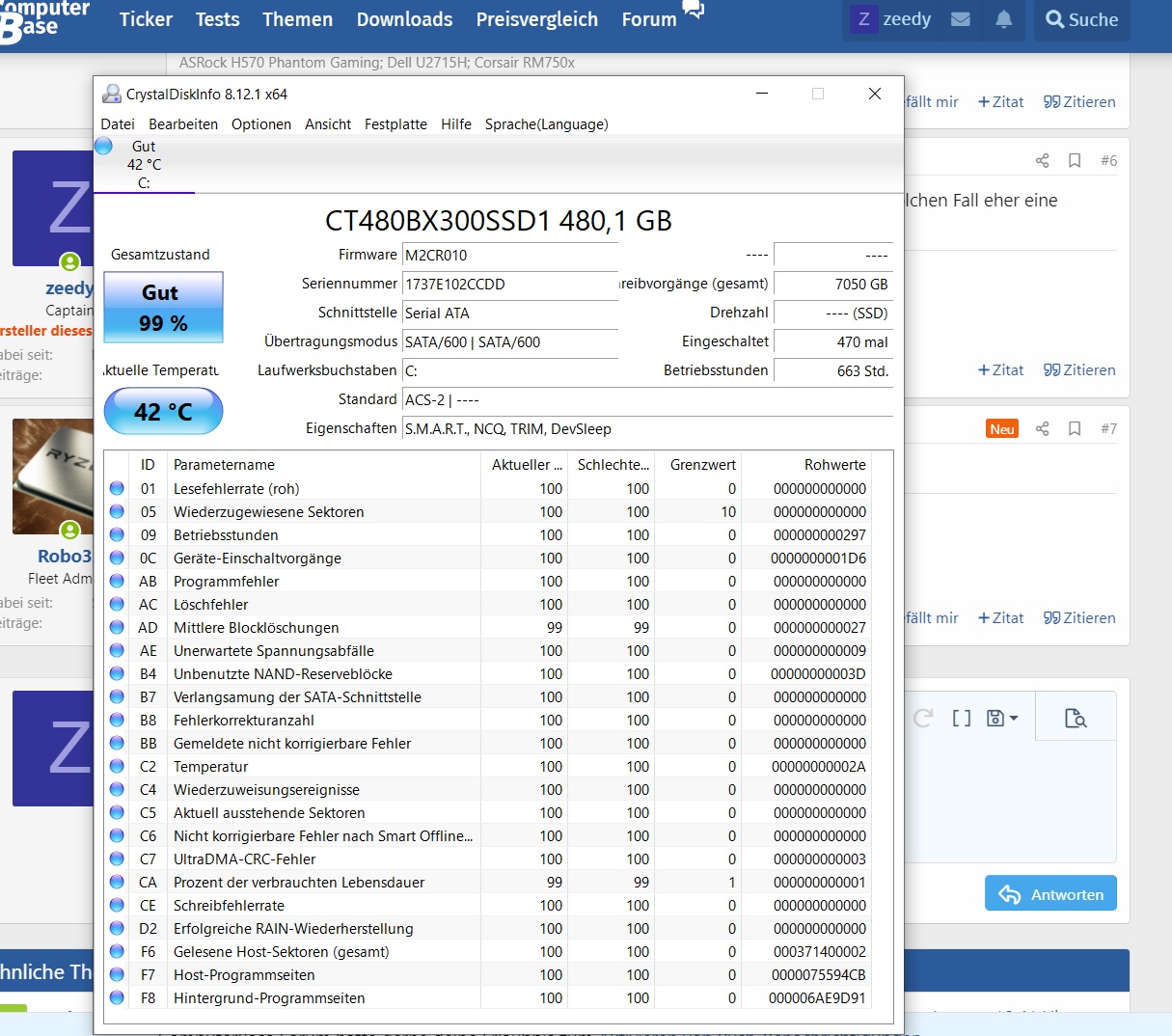

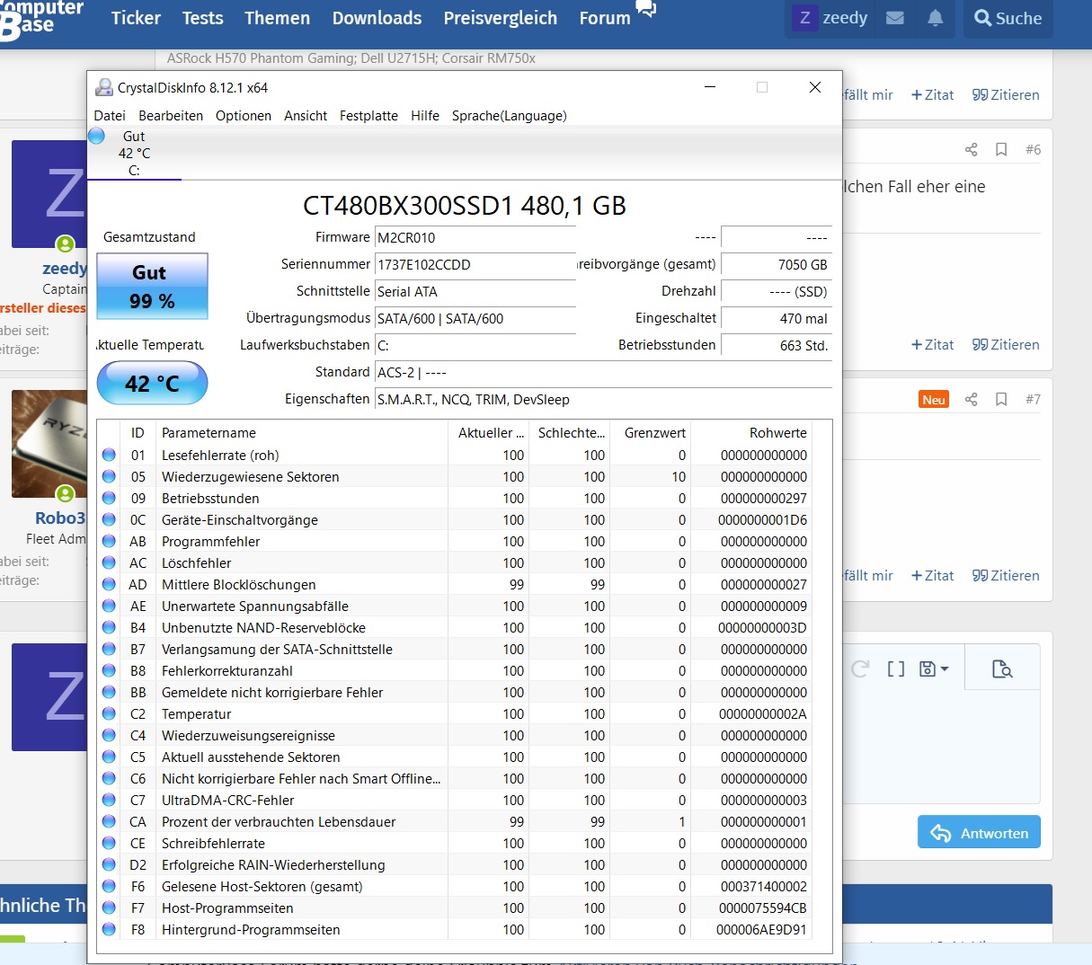

Ausschnitt:
CRC-Fehler hast du auch, die Frage ist nur von wann die sind. Wird halt über die Lebenszeit des Laufwerks hochgezählt.
Das auf alle Fälle im Auge behalten, ob der Wert ansteigt.
Was sind diese CRC Fehler und wie viele habe ich denn? 3?

CRC ist eine Checksumme, mit der überprüft wird, ob Daten zwischen dem Laufwerk und dem Rechner richtig übertragen wurden. Ob es dabei auch eine Fehlerkorrektur gibt, weiß ich nicht.
@ Corpus Delicti
Nein, er hat keine CRC Fehler! Ganz im Gegenteil. Da ist alles in Ordnung. Seine SSD ist völlig okay.
