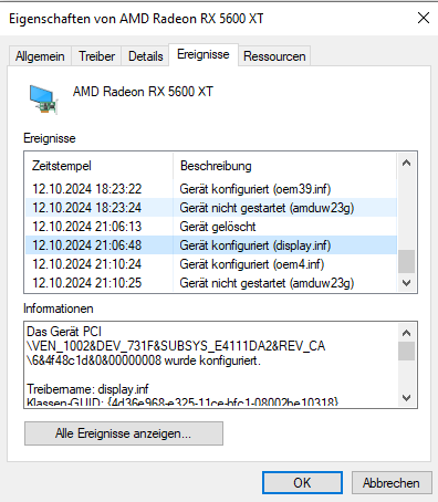

Dann dachte ich dass es vielleicht an der CPU liegt weil die sehr warm wurde,WL-Paste neu aufgetragen und lüfter gereinigt, keine verbesserung. Was mir aufgefallen ist dass im Gerätemanager steht" gerät konnte nicht gestartet werden) UND dort befindet sich glaube ich ein 2er Treiber der installiert wurde(Bild im Anhang). Ich bin mir sicher dass "oem4.inf" der AMD Treiber ist, den ich installiert habe und darüber der "display.inf" müsste doch der windows treiber sein. Könnte das das Problem sein?

Welche Spiele, welche settings, welche Auflösung?
Mach dir keinen Kopf um die Treiber Ereignisse, die sind als irreführend.
Auch sollte man dann den Zeitstempel beachten.
Wenn unter Allgemein steht: " Das Gerät funktioniert einwandfrei", dann ist der Treiber auch soweit korrekt eingerichtet.
Interpretiere dir da nichts in die Ereignisse.
