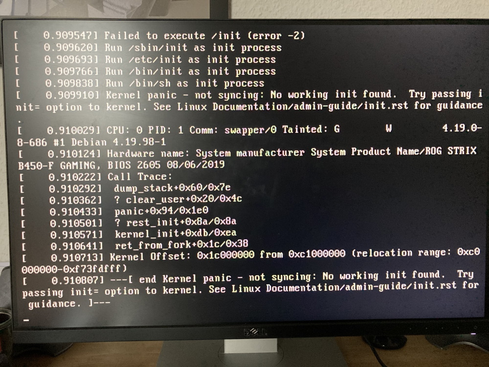

Bei Rescatux gab es einen Fehlerscreen, der für mich aber wenig aussagekräftig ist, aber vielleicht erkennt ihr ja was:
Habt ihr Ideen, woran es liegen könnte oder was ich noch probieren kann?

Ich hab eben nochmal mit Rescatux herumgespielt, weil der Stick noch im Rechner war und im 686 failsafe Mode konnte ich den Stick booten. Ich habe mal ein inxi-Log erstellt (hänge ich komplett an), folgende Punkte fallen mir da auf:
Battery: Message: No system battery data found. Is one present?
Memory: RAM: total: 3.39 GiB used: 247.6 MiB (7.1%)
Array-1: capacity: 128 GiB slots: 4 EC: None max module size: 32 GiB note: est.
Device-1: DIMM_A1 size: No Module Installed
Device-2: DIMM_A2 size: 16 GiB speed: 3200 MT/s type: DDR4
detail: synchronous unbuffered (unregistered) bus width: 64 bits total: 64 bits
manufacturer: G-Skill part-no: F4-3000C16-16GISB serial: N/A
Device-3: DIMM_B1 size: No Module Installed
Device-4: DIMM_B2 size: 16 GiB speed: 3200 MT/s type: DDR4
Wenn das System nur 3,39 GB Ram hat, müssten ja wirklich beide Riegel kaputt sein, da beide ja 16GB groß sind.
Und hat die Meldung mit der system-Batterie etwas zu bedeuten, kann die kaputt oder leer sein?
