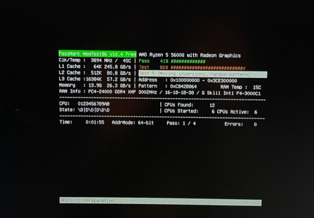

RAM kannst du ja einfach testen mit MemTest86.

Oh ja Memtest 86. Das werde ich mal machen. Darauf bin ich noch nicht gekommen. Die iGPU ist bereits ausgeschaltet. Ich berichte dann mal.

Memtest läuft gerade. Sieht Alles gut aus.

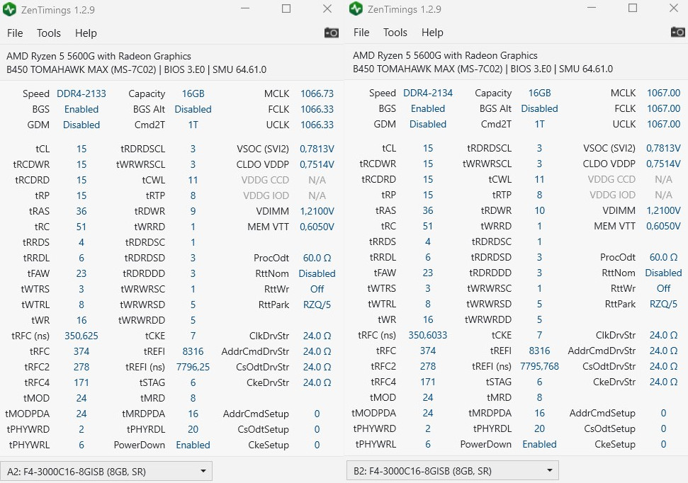

Hier nochmal ein Screenshot von ZenTimings
