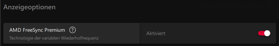

Sind bei dir diese beiden Einstellungen möglich?
Das sollte man auch zuerst im BIOS aktiveren:
Diese Einstellung wird nur aktiv wenn der Monitor Free Sync unterstützt:

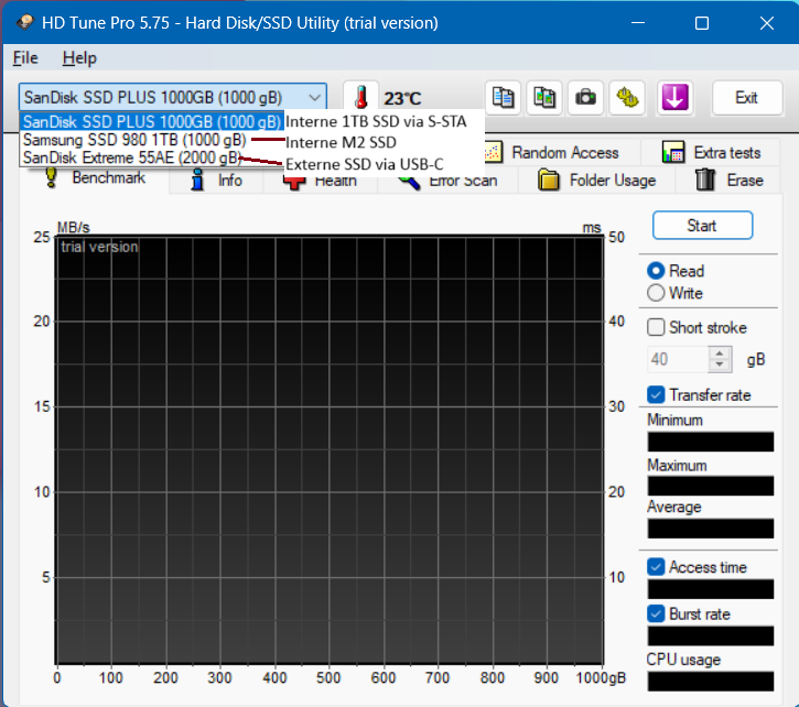

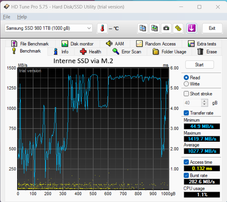

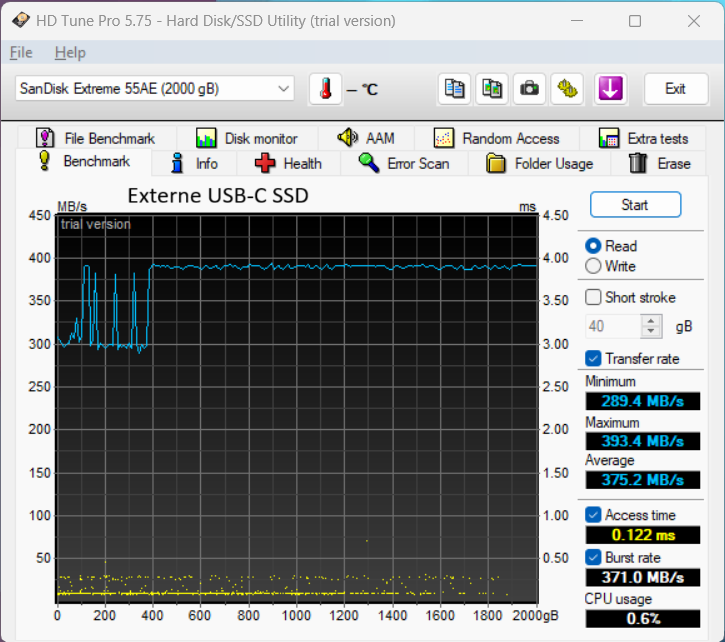

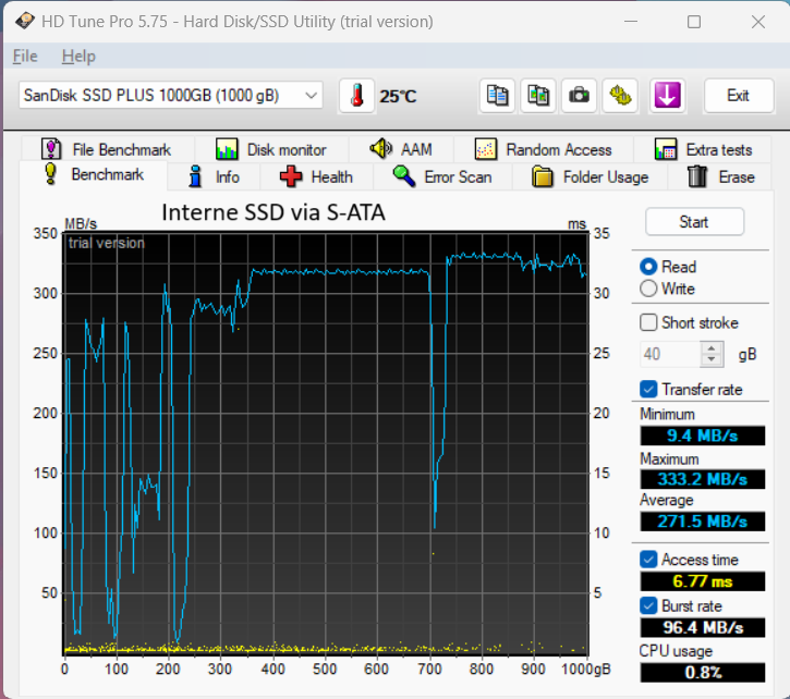

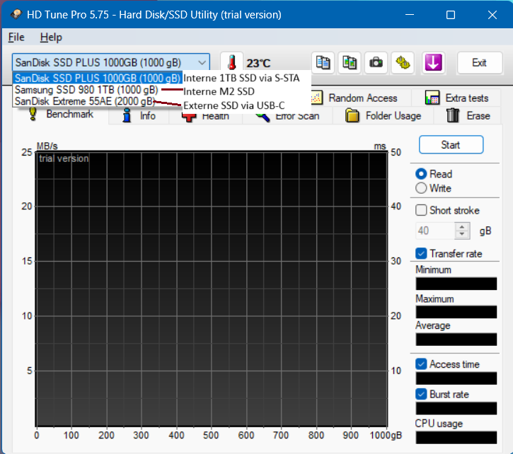

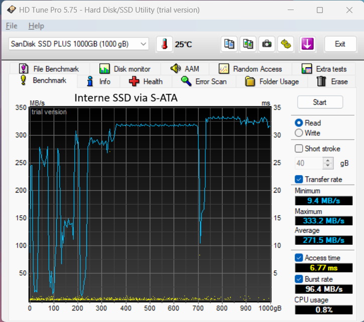

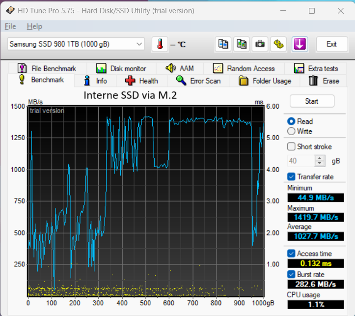

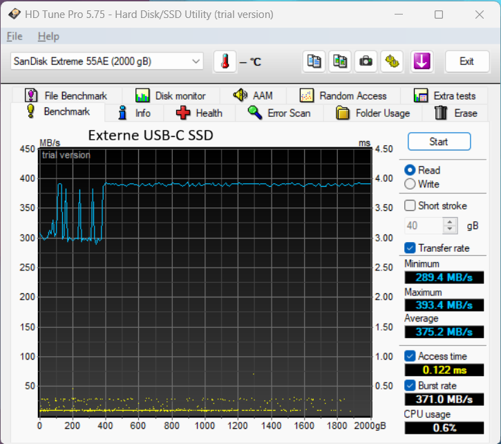

Wem das interessiert: Ich habe das Problem nicht wirklich gelöst. Aber habe mir eine externe SSD gekauft. Wollte meine Daten drauf schieben. Geschwindigkeit ist bei relativ niedrigen 260 MB/sek. Aber die Geschwindigkeit geht ab und zu auf 5 MB/sek. Genau dann bleibt mein gesamter PC für 2-3 Sekunden komplett stehen. Ich vermute also der USB Controller oder S-ATA Controller.
Ich habe die mal durch gebenched. Total irre was da raus kommt. Zieht euch die Bilder rein!!
Mensch die Zugriffszeiten sind ja wie bei einer HDD. Die Interne SATA SSD ist ca 2 Jahre alt. Die M2 SSD ist ca ein Jahr alt und die externe SSD ein paar Tage alt.
Das würde auch dieses sehr, sehr lange Laden bei No Mans Sky erklären. Auch nach den Laden laggt das Spiel noch 1-2 Minuten. Danach ist es flüssig. Es ist auf der Internen S-ATA SD installiert.
Ich denke das Board hat auch einen weg. Das habe ich Ende 2020 gekauft.

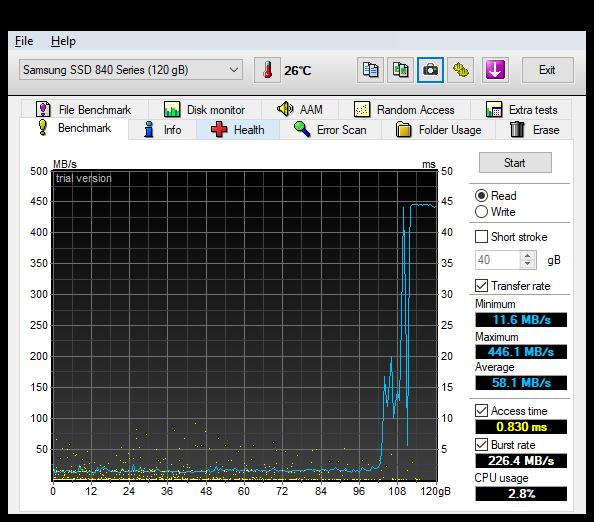

Kommt immer darauf an, wie voll die Platte ist.
Meine ältere SSD, die zu 90% voll ist, sieht so aus :lol::

Die Platteneinbrüche kommen meist von Hintergrundprogrammen, alter Firmware oder defekten Systemdateien.
Was läuft im Autostart:
Ausführen: msconfig - Reiter "Dienste" - Alle Microsoft-Dienste ausblenden ?
Sind die Systemdateien in Ordnung:
Eingabeaufforderung als Administrator - sfc / scannow ?
Wie weit sind die Platten belegt (in %) ?
Die hätte ich schon längst getauscht.
