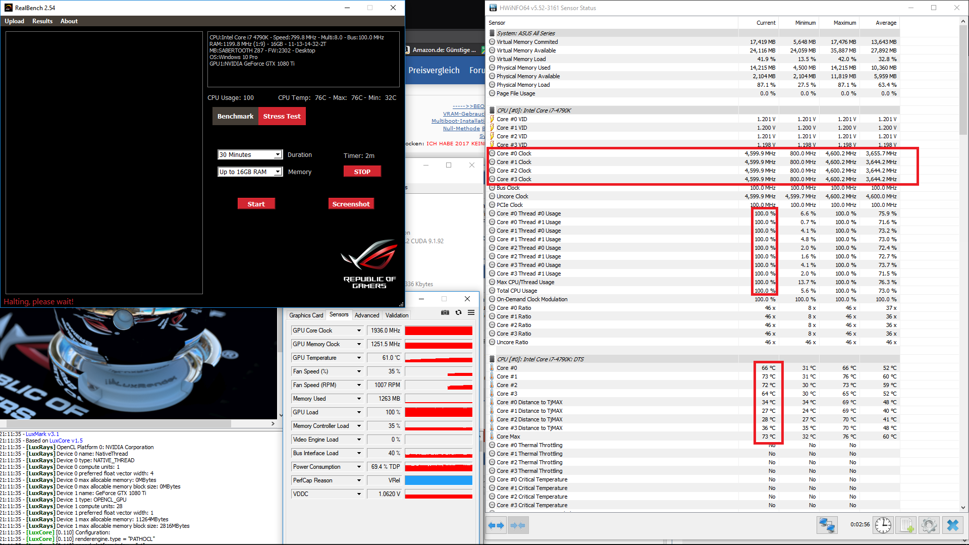

Probiere mal ASUS Realbench! Lastet CPU/GPU 100% aus und man kann alles gut am Desktop beobachten!Den Rest haste ja schon zum prüfen!

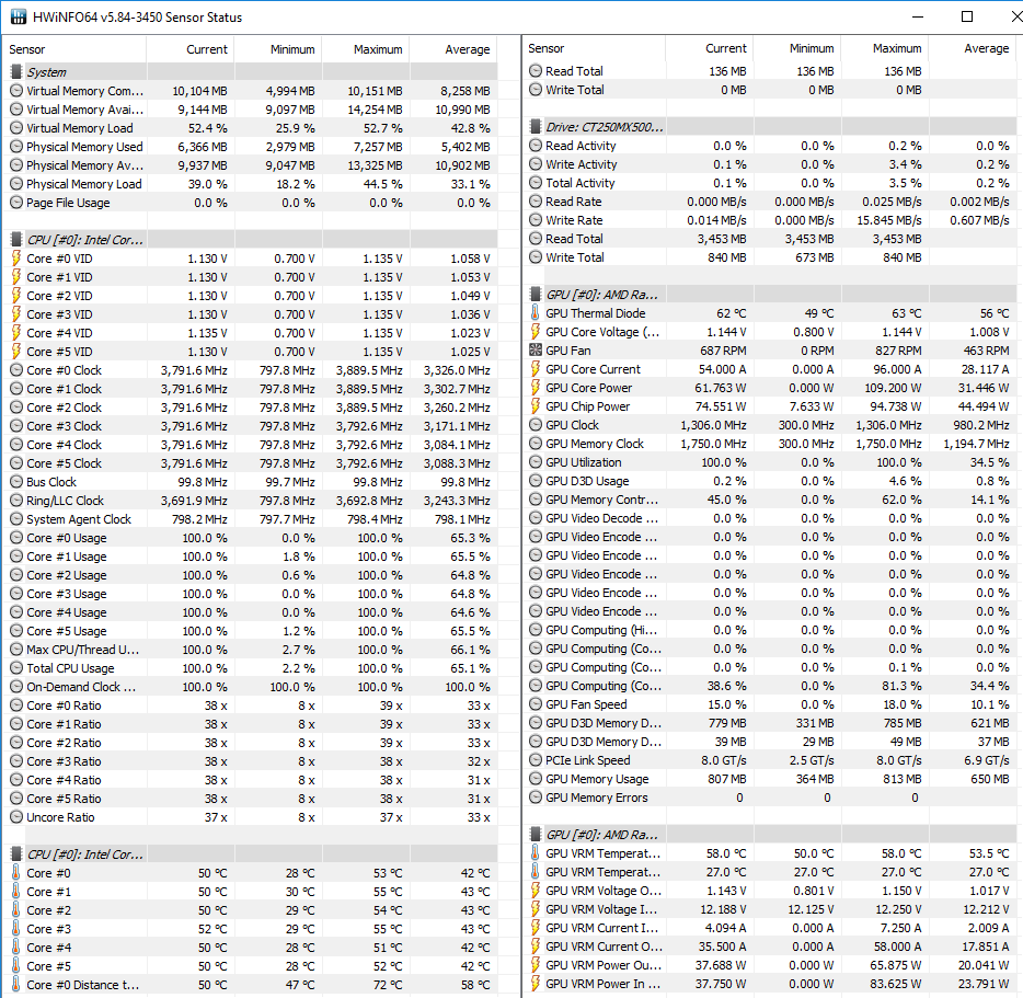

Jetzt wird das Problem verschärfter... Ich wollte nochmal im Taskmanager gucken, was mir beim spielen da Probleme macht. Es sieht so aus als würde der CPU auf Vollgas fahren 100% Auslastung. Nach dem Spiel/ beim Scoreboard ist mir der Rechner so halb abgestürtzt d.h. im TeamSpeak konnte man mich noch hören und ich könnte reden, jedoch war alles andere Eingefroren.
Beim Stresstest hat sich an den Temperaturen nichts geändert.
CPU 54°c und GPU bis zu 70°c.
Ist das normal, dass die GPU nur 800mb Videospeicher von den 4 GB nimmt?
