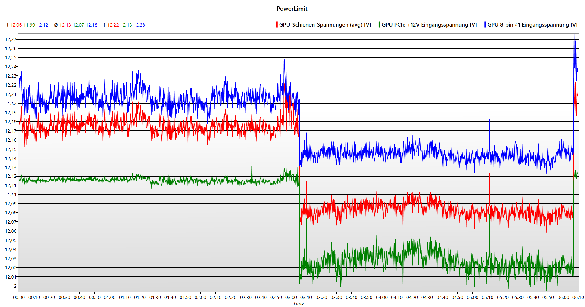

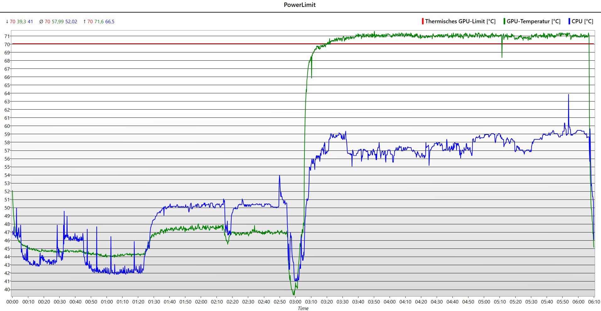

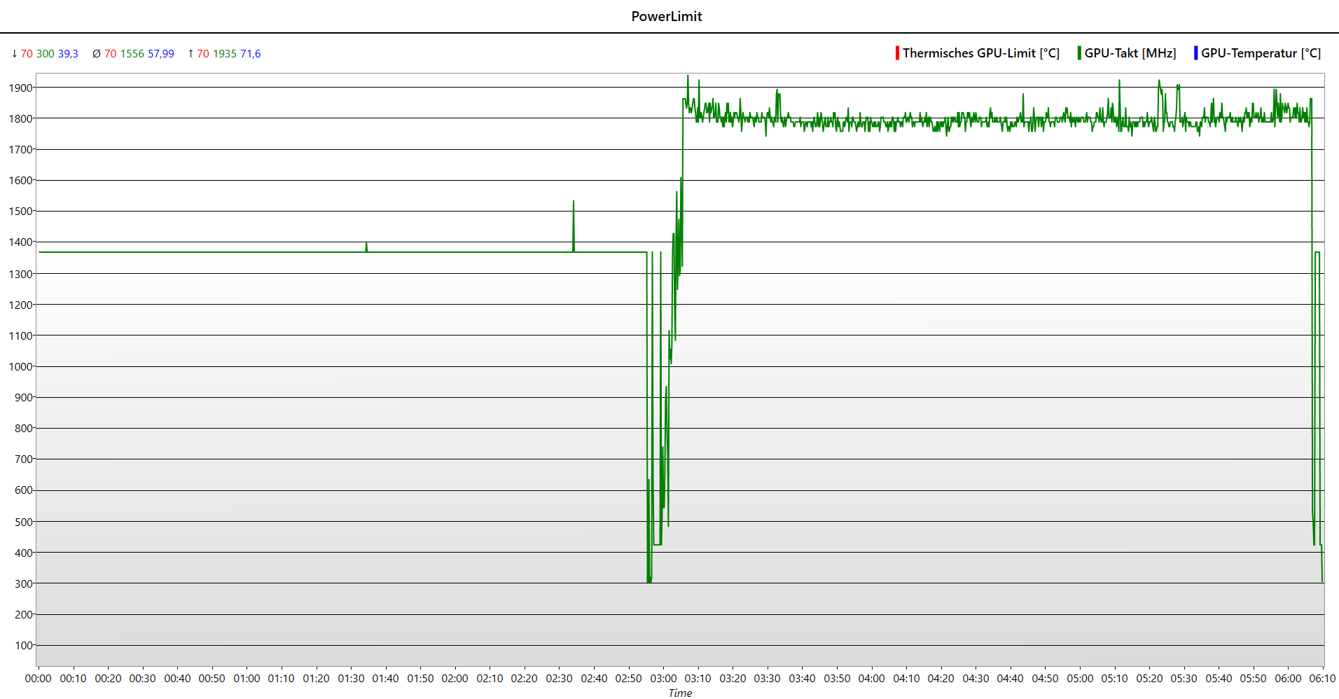

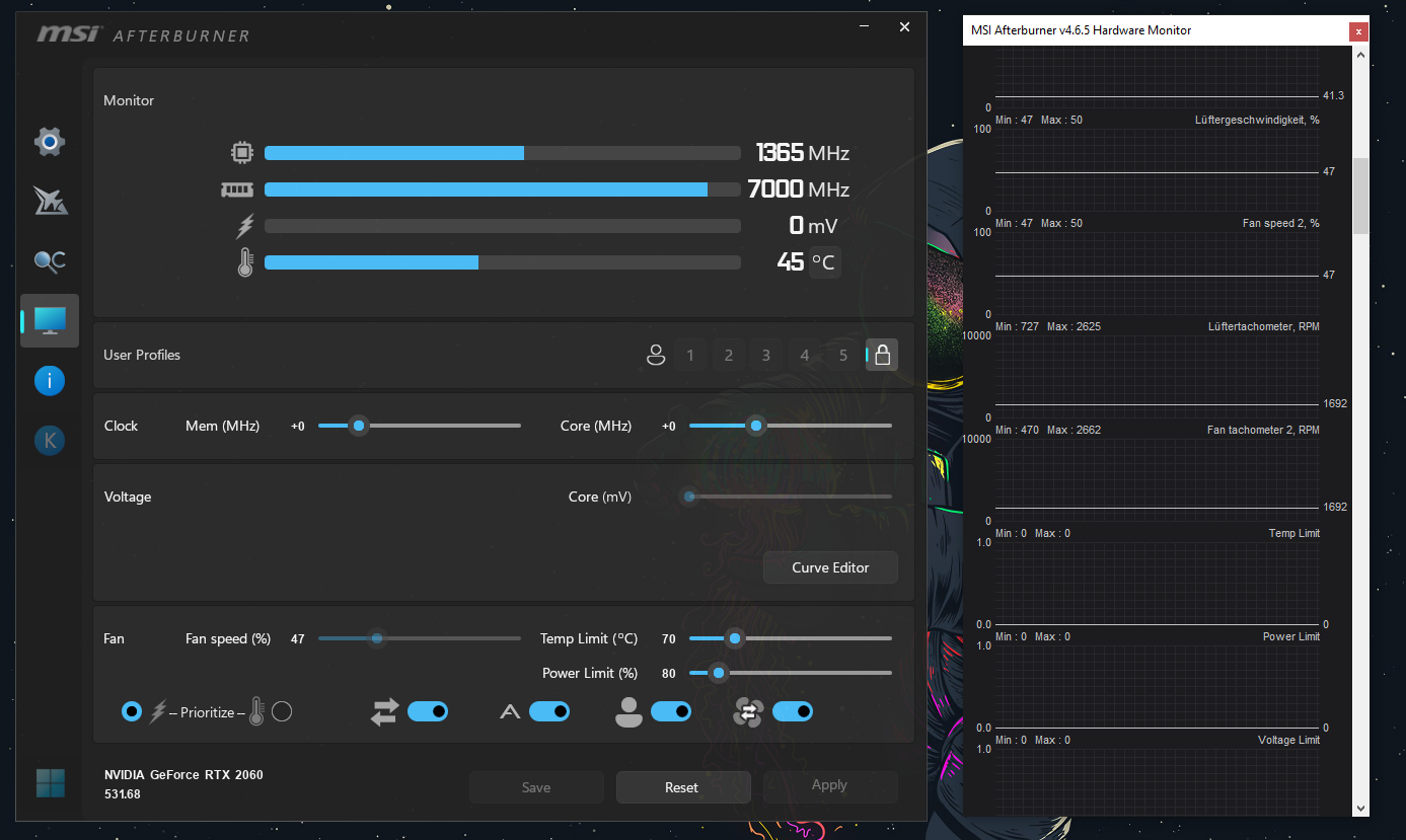

16 Tage her und es ist nun passiert... auch bei einem Power Limit von 80% ging der PC aus, bzw. startete sich neu.
Was kann man nun daraus schließen, wenn bereits vieles getestet wurde, dass es möglicherweise am Netzteil liegt ?
Erstaunlicherweise lief Valorant besser mit 80% Power Limit und ich hatte keine starken FPS drops mehr, was immer ein Zeichen dafür war, dass der PC gleich ausgeht.
Ich hab hier noch einige HWiNFO Bilder.
