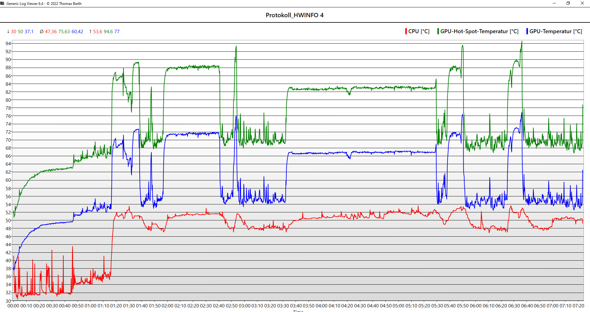

Temperatur von CPU und GPU mit Hotspot:

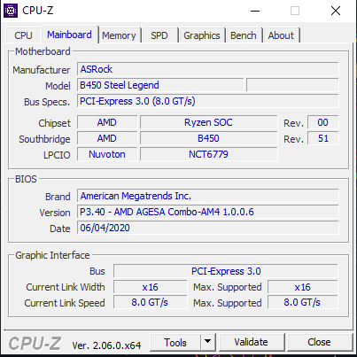

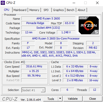

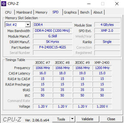

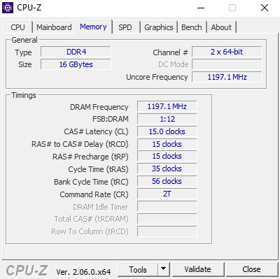

Du kannst bitte auch mal Fotos vom Tool CPU-Z machen.
die ersten 5 Reiter und bei SPD links Fotos von allen Slots
SPD:
Alles klar, als erstes ist mir aufgefallen das der RAM mit dem XMP Profil läuft.
Hier bitte per Hand die Volt Zahl von 1.20 auf 1.35 erhöhen.
Das ist sinnvoll da zur Zeit 4 Module verbaut sind.
Ich spreche hier aus Erfahrung weil ich ein ähnliches System hatte, und die Abstürze nach Erhöhung der Volt Zahl verschwunden waren.
Dann könnte das Bios auch ein Update vertragen, deines ist schon sehr alt.

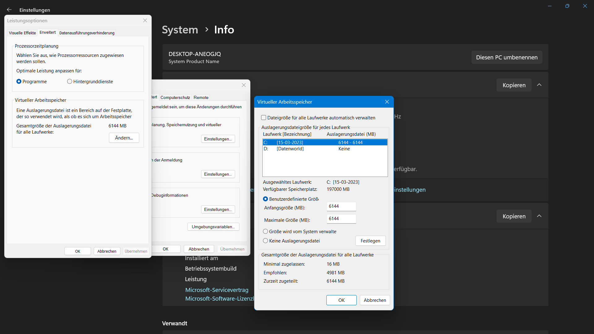

Und dann könntest du noch deine Auslagerungsdatei wie folgt einstellen.
Reaktionen: Revolvermann01
Du irrst dich.
Da ist nichts wirklich mit XMP, der RAM läuft gerade mal mit 2400Mhz @1.2V,
das ist Jedec Standard und braucht sicherlich keine 1.35V
Und @Itami, lass die Auslagerungsdatei wie sie ist, von Windows verwaltet!
Windows macht das viel besser wie manch einer glaubt.

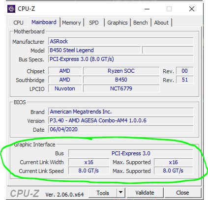

Fachlaie schrieb:
Grafikkarte läuft nur mit x8 statt x16 oder irre ich mich????
Sieht ok aus, x16@PCIe GEN3 (Bild):
